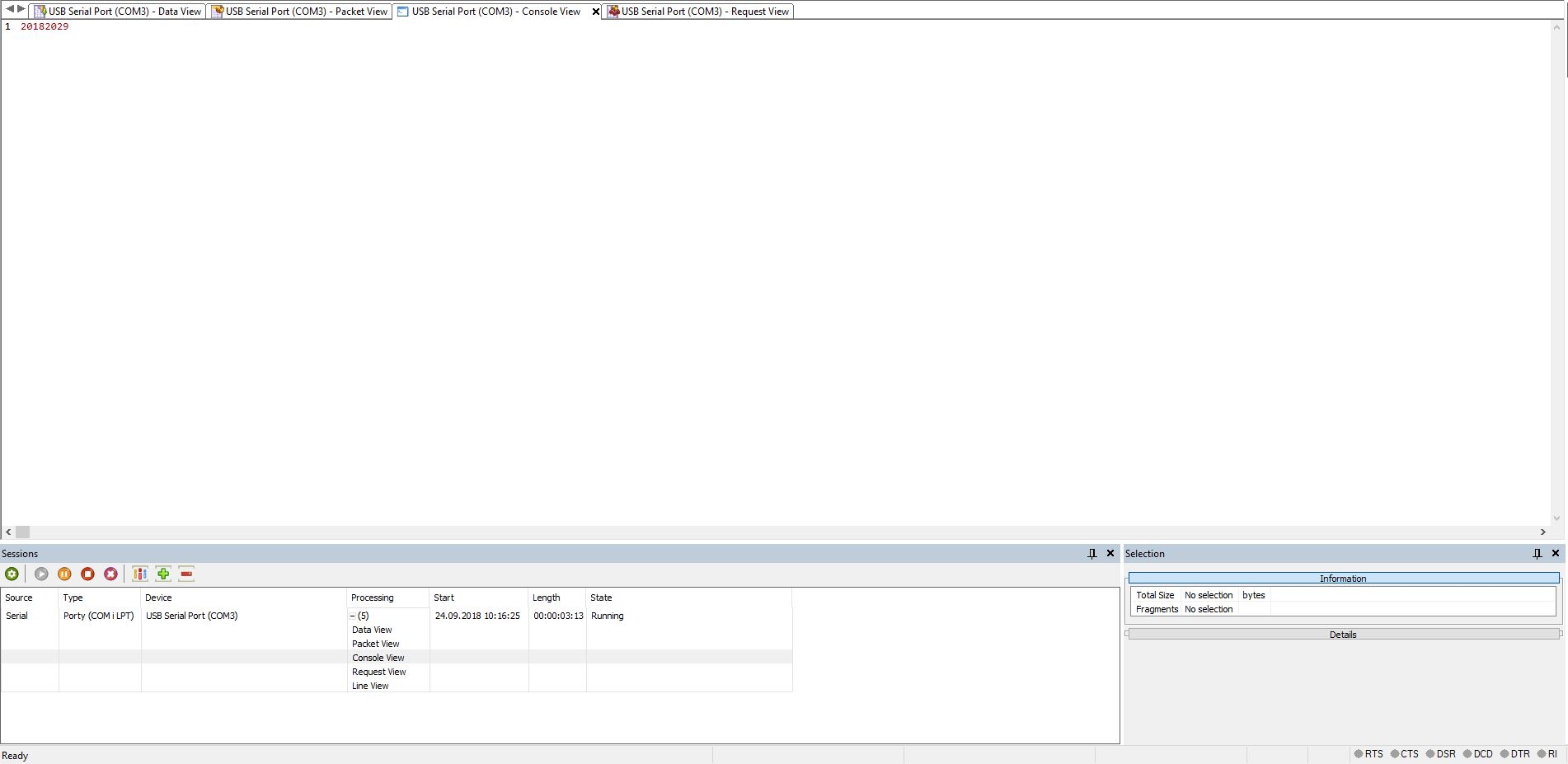

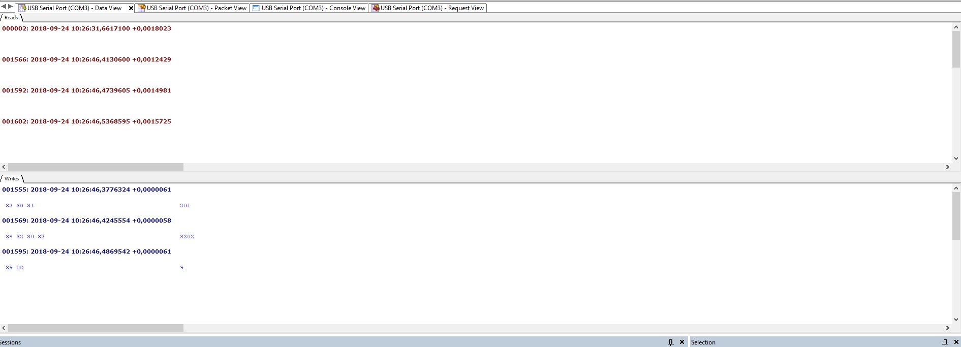

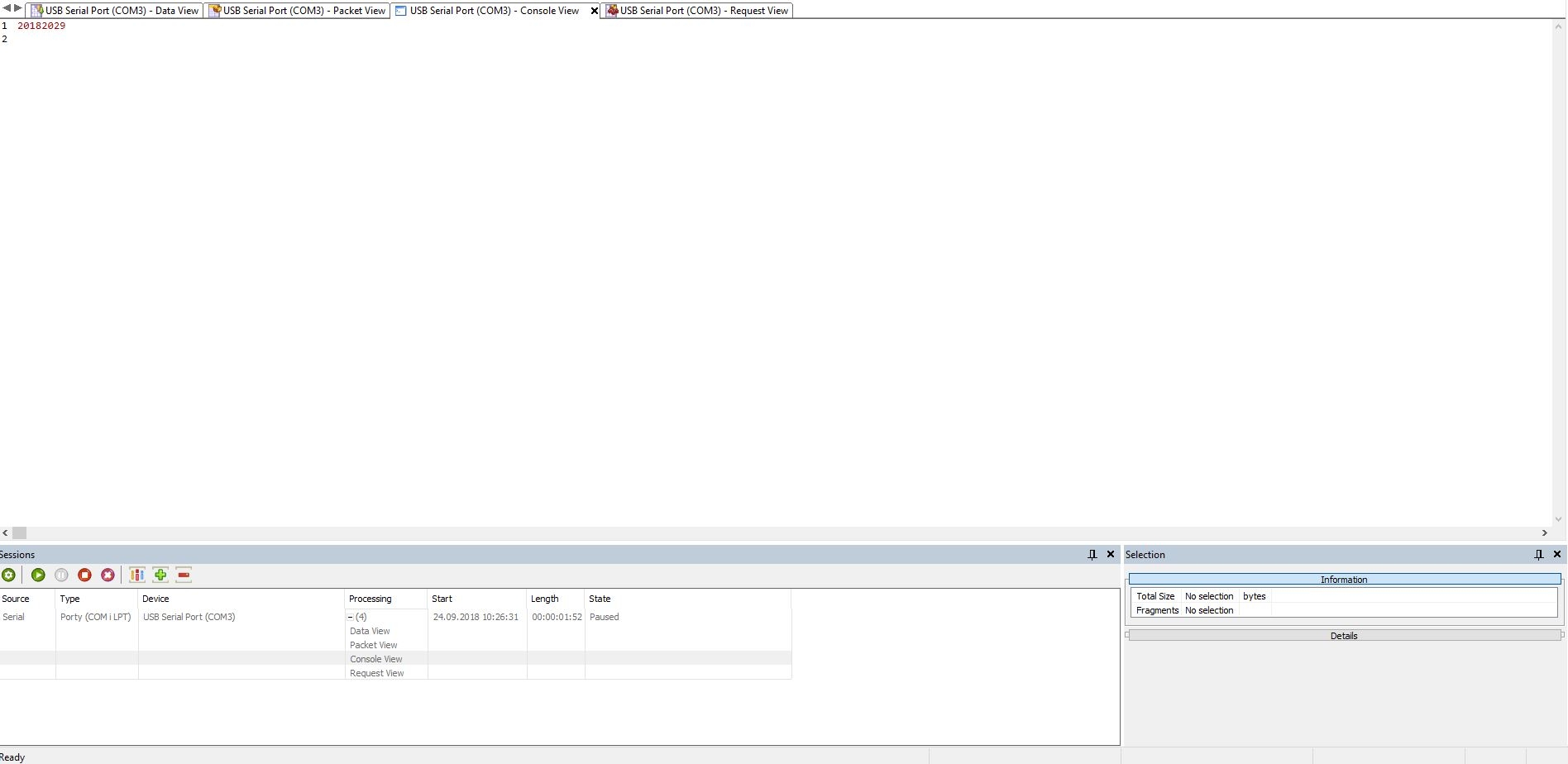

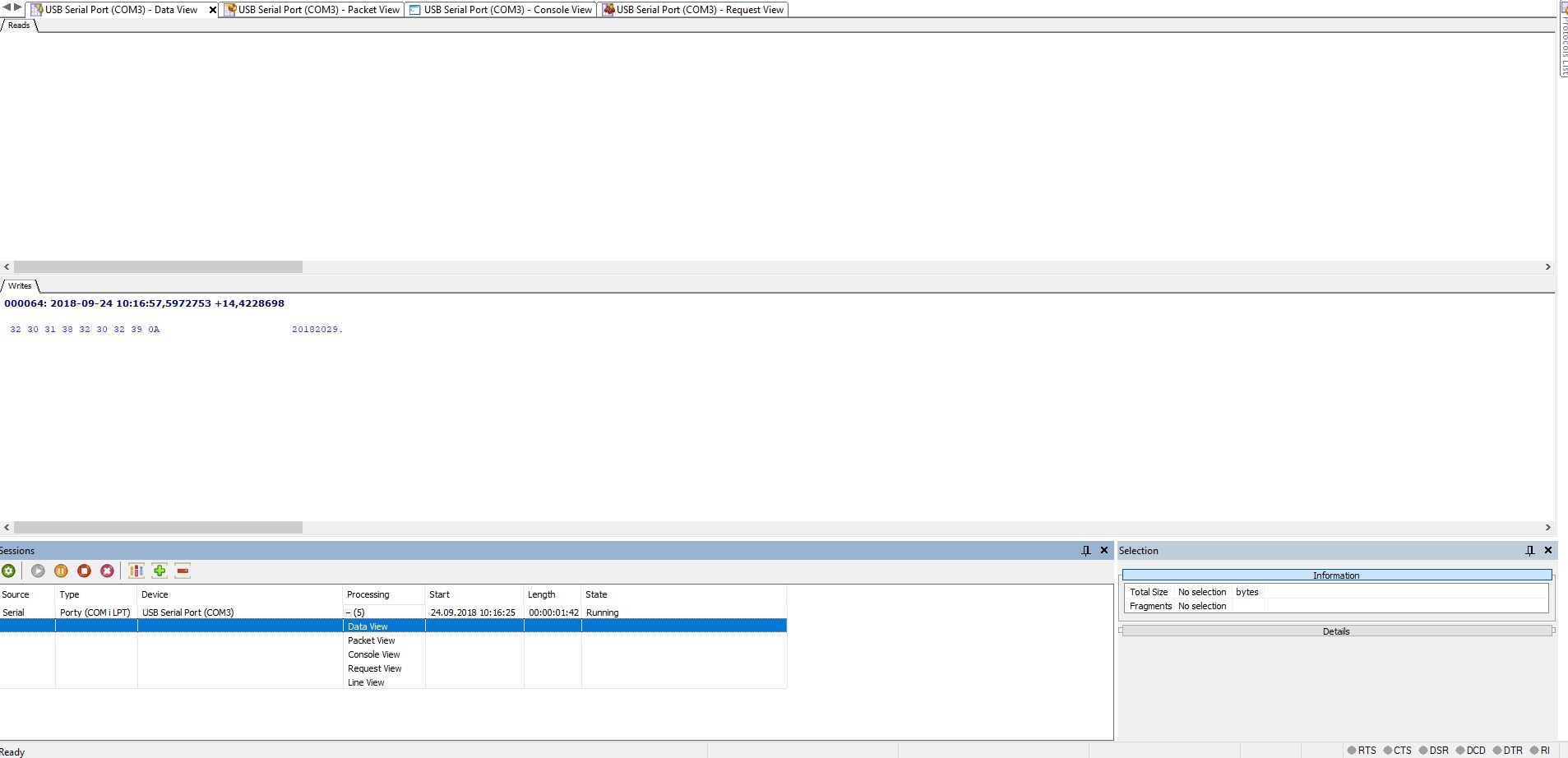

    Sprawdziłem w programie Device monitoring studio co się dzieje na porcie com jak wysyłam przez mój program i terminal.
    Z mojego programu (Visual studio)
    Logi z programu od chwili otwarcia portu poprzez wysłanie danych i zamknięcie portu.
    Kod: C#
    Zaloguj się, aby zobaczyć kod
    Screeny z programu:
    [Atmega 16][Visual studio C#] Błędna komunikacja przez serial port.

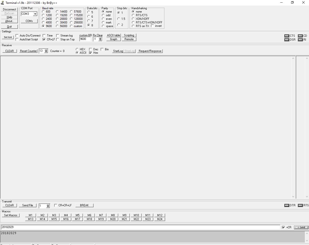

    To samo wysłane przez terminal (ten na którym wszystko działa)
    Kod: C#
    [Atmega 16][Visual studio C#] Błędna komunikacja przez serial port.[Atmega 16][Visual studio C#] Błędna komunikacja przez serial port.
    Ustawienia terminala:

    Z tego co widzę to terminal wysyła na końcu 0x0D a mój program 0x0A, no i jest różnica w długości wysyłanych znaków (terminal wysyła tak jakby po 1 widać to w logach).

    Pinczaiewicz napisał:
    To by tłumaczyło dlaczego odbierasz 3 znaki - @tmf miał rację. Odbierasz pierwszy i np wyświetlasz, w tym czasie przychodzą kolejne, AVR ma bufor na dwa znaki, więc dwa odbierzesz poprawnie, resztę gubisz. Niestety nie wiesz o tym, bo nie sprawdzasz w USARTReadChar() flagi przepełnienia :-(
    Odbieraj na przerwaniach, zrób sensowny bufor na dane a w programie głównym pobieraj dane z bufora i problemy znikną.
    Dlatego chciałem, aby autor pokazał istotne fragmenty kodu, bo podejrzewam, że odbiera znak i go wyświetla, co zajmuje sporo czasu. Można zrobić na przerwaniach (aczkolwiek przypuszczam, bez obrazy, że autor wpadnie tu w kolejne pułapki), a najprościej zrobić odbiór aż do znaku końca linii, czy innego sygnalizującego koniec ciągu znaków i dopiero wtedy to wyświetlać, a nie wyświetlać każdy znak z osobna.
