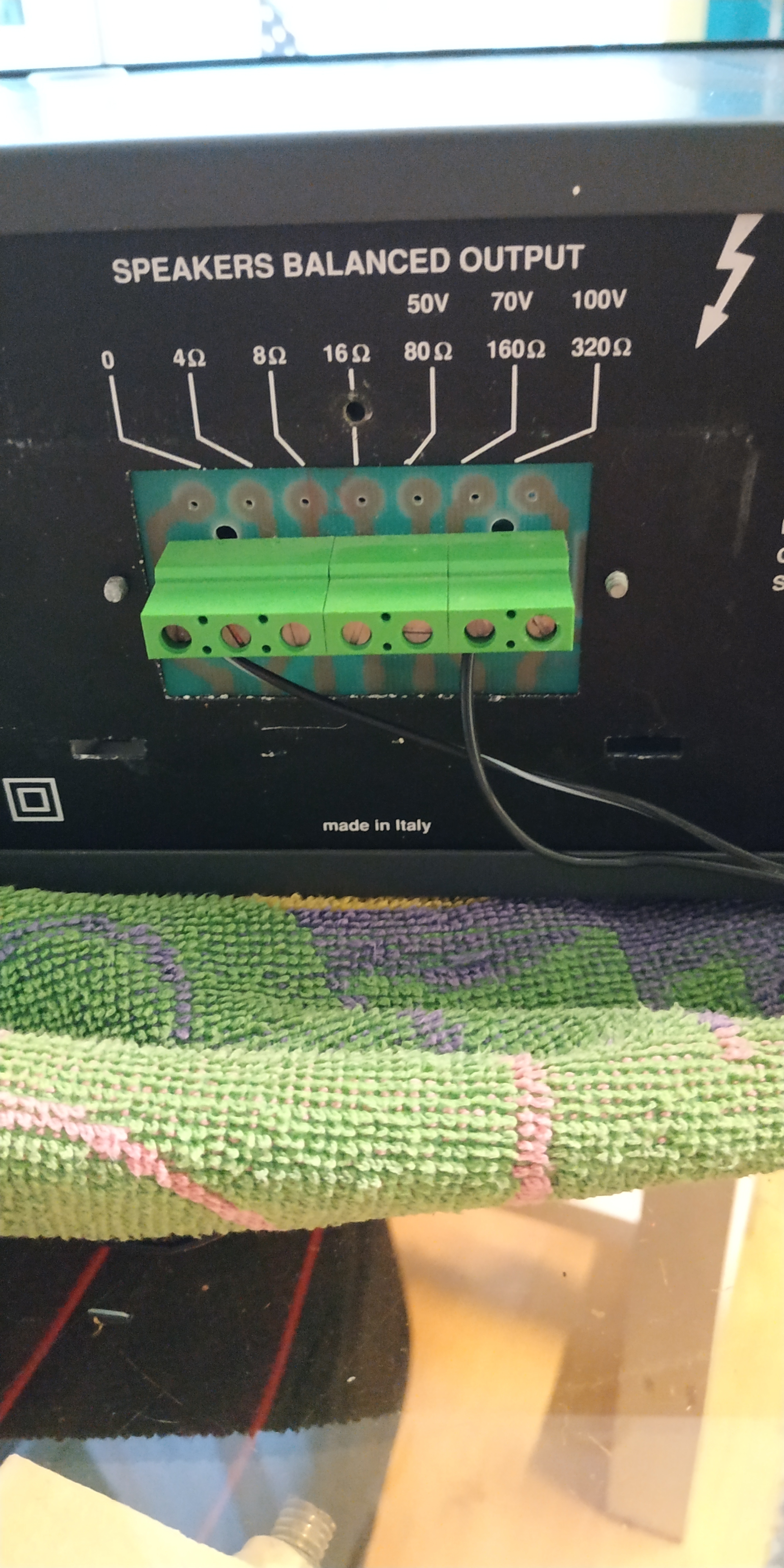

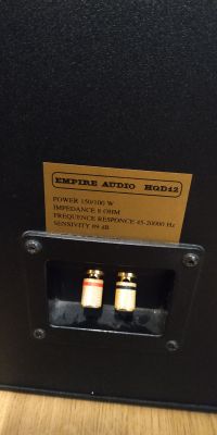

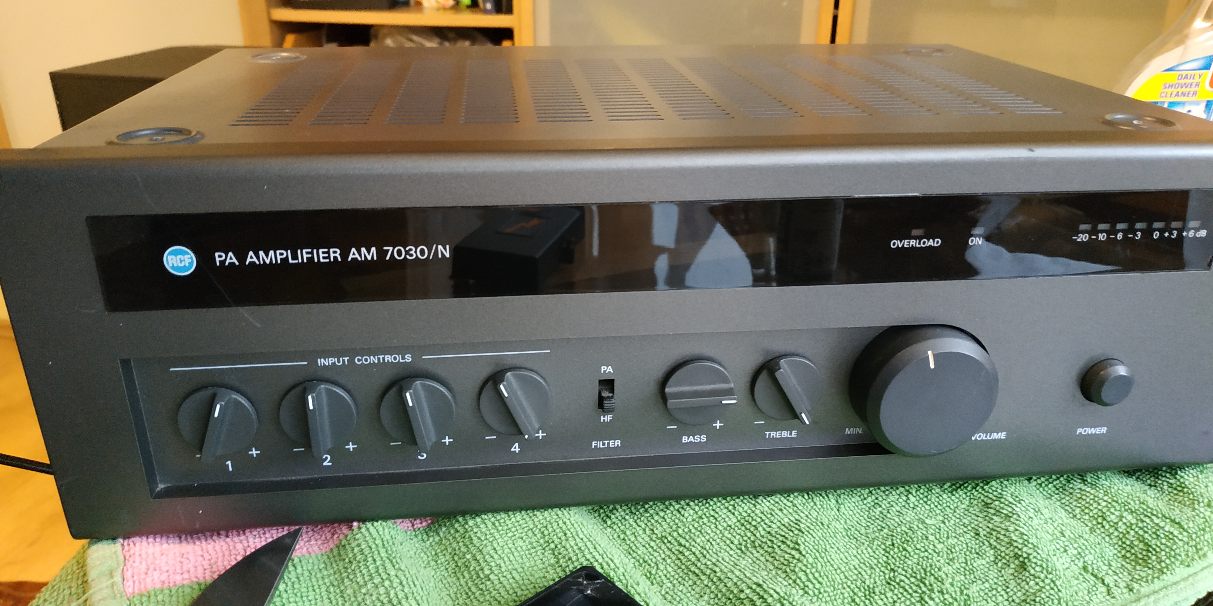

Witam, posiadam taki oto wzmacniacz i chce do niego podłączyć dwie kolumny. Połączył bym je w szereg i następnie plus pod 0, a minus pod 16 Ohm. Będzie to prawidłowe?
Na 0 raczej minus, na 16 ohm plus. Zakładając że do pierwszej kolumny podasz plus, to z minusa wychodzisz na plus drugiej kolumny no i z minusa drugiej wracasz na 0 wzmacniacza.
Możesz też spróbować równolegle połączyć pod wyjście 4Ohm i porównać w jakiej konfiguracji lepiej gra.
