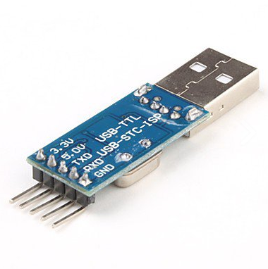

    Potrzebuję odczytać / nadpisać zawartość pamięci M35080. Jedyne co aktualnie posiadam to konwerter usb-rs232 jak na zdjęciu poniżej
    Odczyt pamięci M35080 z użyciem konwertera usb/rs232
    Czy za jego pomocą jestem w stanie odczytać zawartość tej pamięci? Czy nic mi on nie da i muszę na nowo zbudować / kupić programator ?
    #2 17459467
    witux
    To SOIC8 - odczytasz minipro . Kup sobie jest to jeden z najtańszych a dobrych programatorów. Około 40$ dasz za zwykła wersję lub nowszą II chyba coś blisko 60$ na aliexpress. Tym gównem daj sobie spokój. Do tego kupisz w zestawie podstawki najlepiej nie te koszyczki tylko na pady do lutowania. Wtedy masz pewność połączeń.

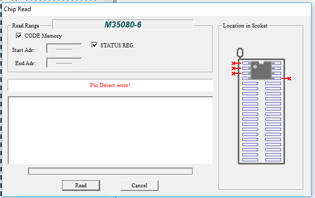

    trochę odkopię temat .... udało mi się zdobyć taki programator, jednak przy próbie odczytu mam problem z połączeniem - co chwilę otrzymuję komunikat, że piny nie są podłączone. Do programatora mam dokupiony klips, którym próbowałem to odczytać.
    Sama pamięć jest wlutowana w układ (płytka zegarów Opel Astra H).
    Przy próbie odczytu całość była podłączona do samochodu.
    Soft jaki dostałem, to Xgpro v 8.08. Po wpisaniu typu pamięci M35080 i wybraniu M35080-6 SOIC8 (bądź innych) za każdym razem dostaję błąd połączenia pinów.
    Bardzo proszę o uświadomienie mnie co robię nie tak. Będę wdzięczny z jakieś wskazówki.
    #4 18044838
    witux
    Nie czytaj tego w układzie. Wylutuj eeprom i odczytaj na podstawce lub adapterze.

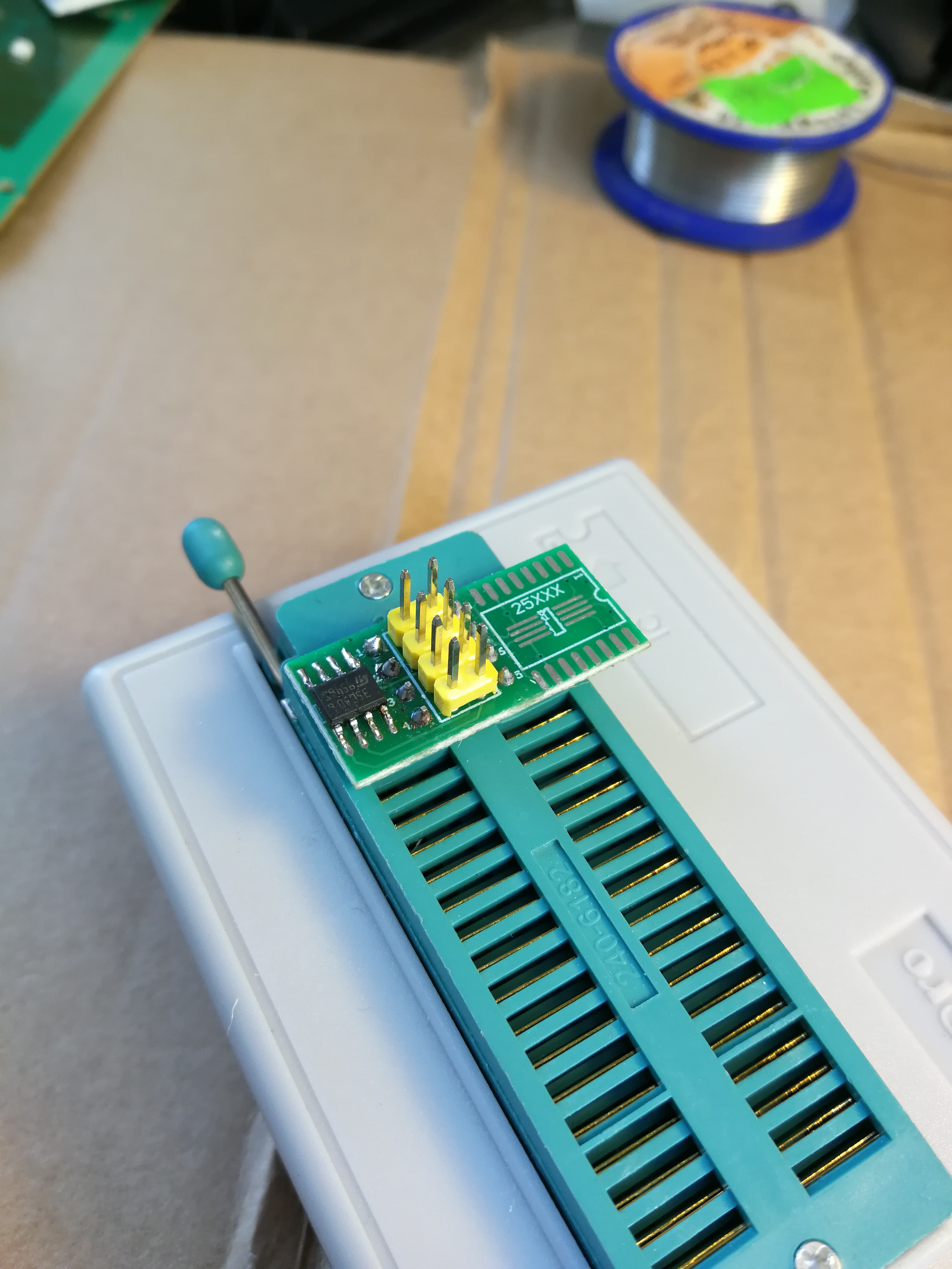

    Udało się odczytać zawartość pamięci.
    Próbowałem instalować sterowniki + soft od minipro - programator zawsze był widoczny jako Xgecu i nie był odczytywany ani w aplikacji, ani w systemie jako MiniPro.
    Pomogła aktualizacja softu + aktualizacja firmware w urządzeniu.

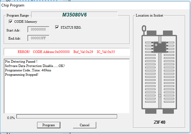

    Udało się odczytać zawartość i nadpisać pamięć. Mam teraz kłopot z drugą pamięcią, którą udało mi się dorwać:
    Przy próbie zapisu otrzymuję komunikat jak na screenie. Spotkał się ktoś z tym ?

    Problem rozwiązany. Wystarczyło kupić nową pamięć i zapisać zmienioną zawartość starej.
    Dzięki wszystkim za pomoc!
    Programator MiniPro, wylutowanie pamięci, odczytanie zawartości i zapisanie jej na nowej czystej pamięci.
