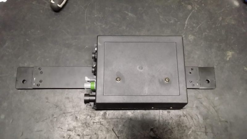

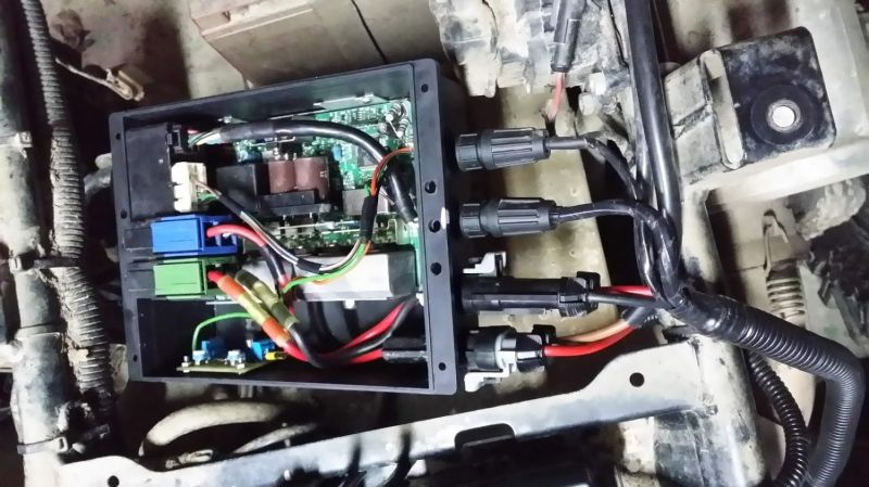

  • #22 17602994
    sebastian1260
    Poziom 5  
    Chyba już wiem co jest przyczyną opisanego problemu. Sterownik zamknąłem w szczelnej, złożonej na sylikon plastikowej obudowie co uniemożliwia prawidłowe chłodzenie układu. Dlatego wspomaganie działa najlepiej przez pewien czas po odpaleniu silnika (oczywiście chodzi o sytuację gdy pojazd wcześniej nie jeździł, silnik jest zimny itd.) Najgorzej jest przy wolnej jeździe i częstym skręcaniu gdy wspomaganie ma najwięcej pracy. Kiedy pojawia się problem ze wspomaganiem obudowa sterownika jest bardzo ciepła. Ostatnio gdy jeździłem przy temperaturze około -2 stopnie było o wiele lepiej. Wspomaganie prawie cały czas działało tak jak powinno.
    Czy zaznaczony na foto element to radiator odpowiadający za chłodzenie układu? Czy możliwe jest że układ się grzeje i dlatego pojawia się ten problem i czy w ogóle to co tu napisałem ma sens?
    Zamierzam wyprowadzić na zewnątrz obudowy durzy radiator połączony odpowiednio z istniejącym już w układzie radiatorem w celu poprawy chłodzenia.

  • #23 17603681
    Hektar Zahler
    Poziom 34  
    Chodzi o sprawność nie tylko wspomagania, ale wszystkiego co masz w tym quadzie i dorabianie chłodzenia to takie podcieranie tyłka szkłem. Na przykład całkiem normalne jest, że zimą masz ładowanie lepsze, niż latem. Jak coś pod prądem niedomaga w sposób znaczący ze zmianą temperatury, to prawie pewne, że nastąpiło przeciążenie. Każdy elektryk kolego musi teorie znać żeby mógł robić swoje, bo to czasami ryzyko spore. Sugerowałem Ci już, że elektryka potrzebujesz. Pytałem się czy jak dajesz mu po garach to ładowanie masz lepsze - jak tak przydałaby się wymiana kółka w alternatorze na mniejsze.
  • #24 17605092
    sebastian1260
    Poziom 5  
    @Hektar Zahler Jeśli znałbym elektryka, który chciałby się bawić z takimi nietypowymi rzeczami i potrafił rozwiązać ten problem to bardzo chętnie bym go poprosił o pomoc, zapłacił ile trzeba i cieszył się że mam to zrobione. Niestety w mojej okolicy mało fachowców a ci których znam są tak zapracowani że nawet nie chcą słyszeć o takich niestandardowych zleceniach. Także nie szukam pomocy na forum bo szkoda mi parę złotych zapłacić fachowcowi ale dlatego, że jeśli sam tego nie zrobię to nie będę miał zrobione.
    Chodziło mi o to że ten sterownik nie był zamknięty w obudowie dlatego miał lepszą wentylację a przez to lepsze chłodzenie. Teraz gdy zamknąłem go w obudowie na pewno szybciej się nagrzewa. Czy ten duży aluminiowy element na płytce, który zaznaczyłem na foto jest radiatorem który ma chłodzić układ?
    Akumulator jest już do wymiany. Czyli możliwe że sama wymiana akumulatora rozwiąże problem? Zamierzam kupić w najbliższym czasie dobrej klasy akumulator AGM.
