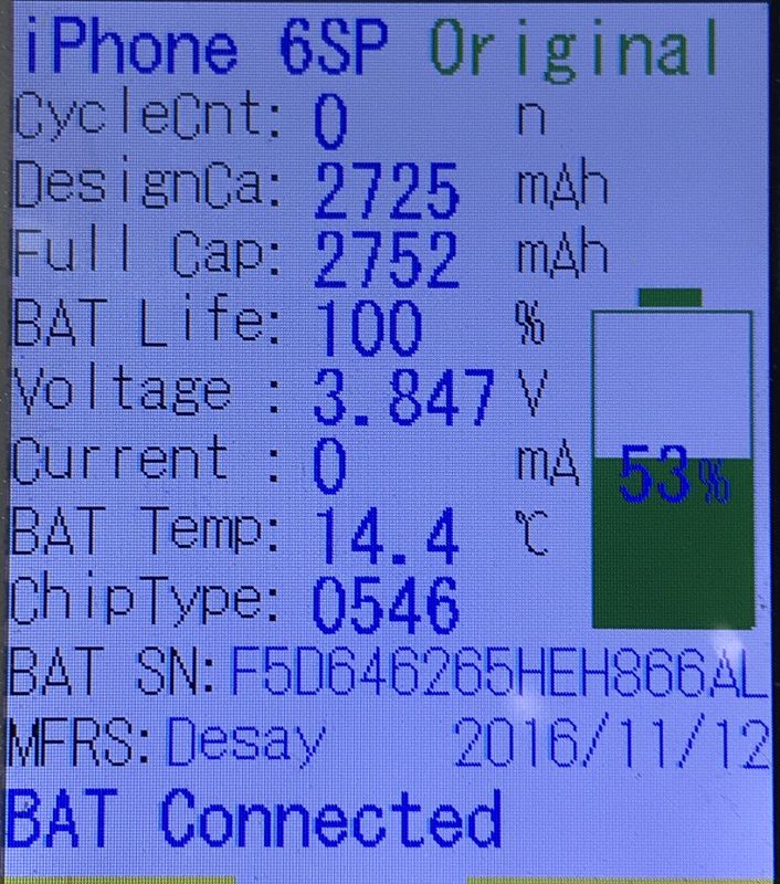

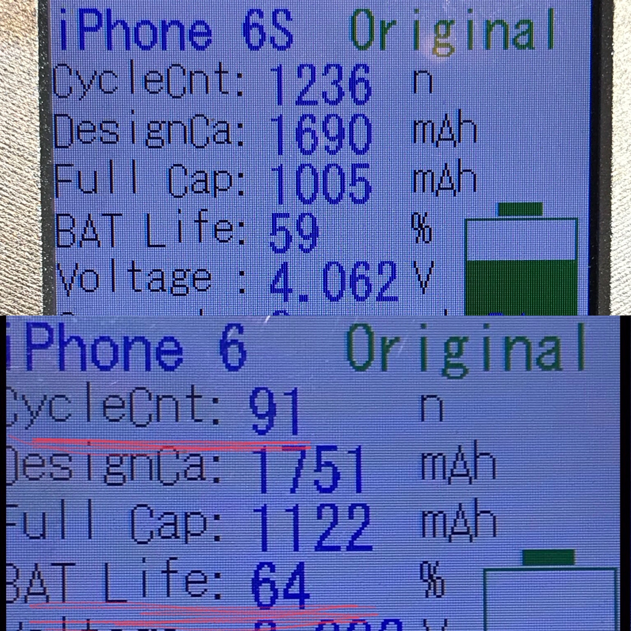

    Ja swoim klientom pokazuje stan ich starej baterii oraz stan nowej ale nie kazdy serwis posiada takie mozliwosci.iPhone 6s po wymianie baterii - nierównomierne zużycie, brak opcji zużycia energiiiPhone 6s po wymianie baterii - nierównomierne zużycie, brak opcji zużycia energii
