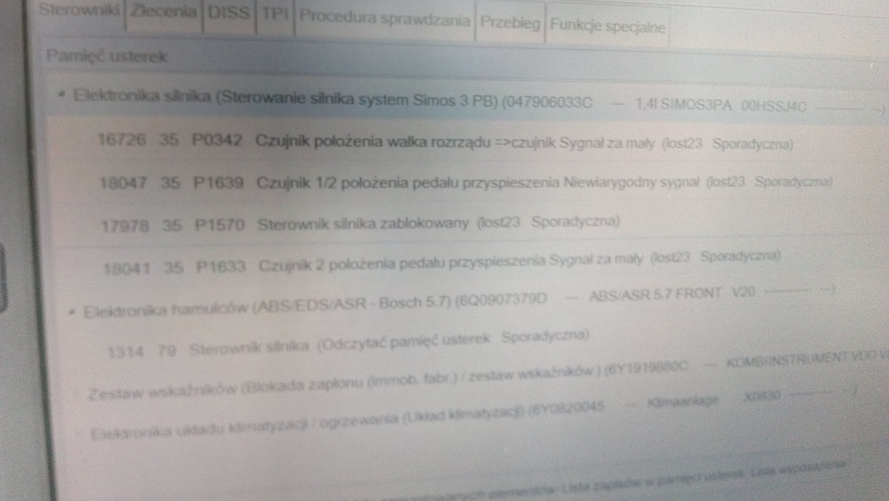

    Mam problem ze swoją skodą fabia I rocznik 2001 mianowicie po odpaleniu silnika rano samochód nie reaguje na pedał gazu. Po zgaszeniu i odczekaniu kiklu minut wszystko wraca do normy, na wyświetlaczu świeci sie na pomaranczowo trójkąt i silnik a na załączonym zdjęciu screen z komputera po odczycie błedów. Proszę o jakąś sugestię w czym tkwi problem.

    Witom może to być potencjometr gazu.
