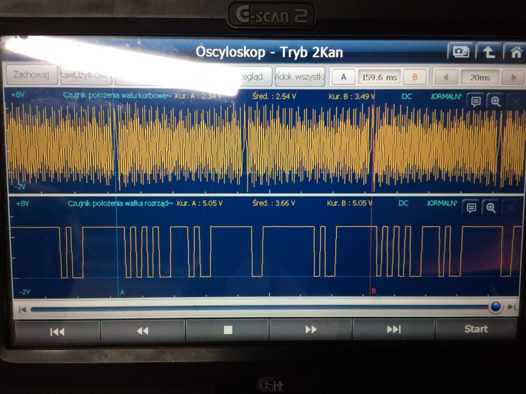

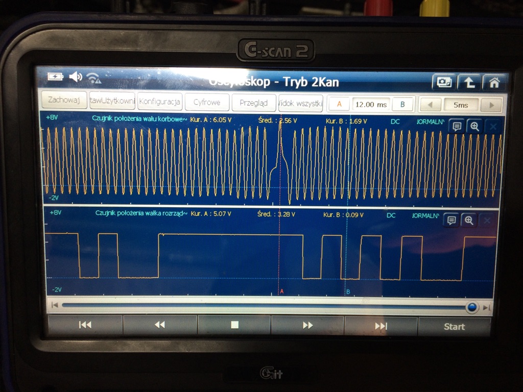

    Witam. W moim scenicu 1.4TCE został wymieniony silnik ( słupek po regeneracji). Po wymianie mam problem ponieważ na wyświetlaczu pojawia się błąd "skontroluj układ wtrysku paliwa" i " skontroluj układ wydechowy". Samochod nie zawsze odpala więc został podłączony pod komputer w celu ustalenia przyczyn awarii. Mechanik sprawdził ponownie wszystkie połączenia, zamienił także czujnik na inny , dalej to samo. Komputer pokazał błąd P0341. Mechanik podłączył pod oscyloskop czujniki. W załączniku są przebiegi z oscyloskopu. Z tego co widzę wydaje mi się ( tak także sądzi mechanik) że miedzy czujnikami nie ma synchronizacji. Czy ktoś ma przebiegi że swojego auta w celu porównania. Będę wdzięczny za wszelkie informacje. W samochód już wladowalem 16tys i dalej nie mam czym jeździć. Pozdrawiam

    No właśnie chodzi o to czy ktoś ma taki przebieg wzorcowy. Nigdzie nie mogę takiego znaleźć.

    Problemem okazał się wieniec na który patrzy czujnik wałka rozrządu. Brakowało jednego zęba. Wieniec wymieniony.
