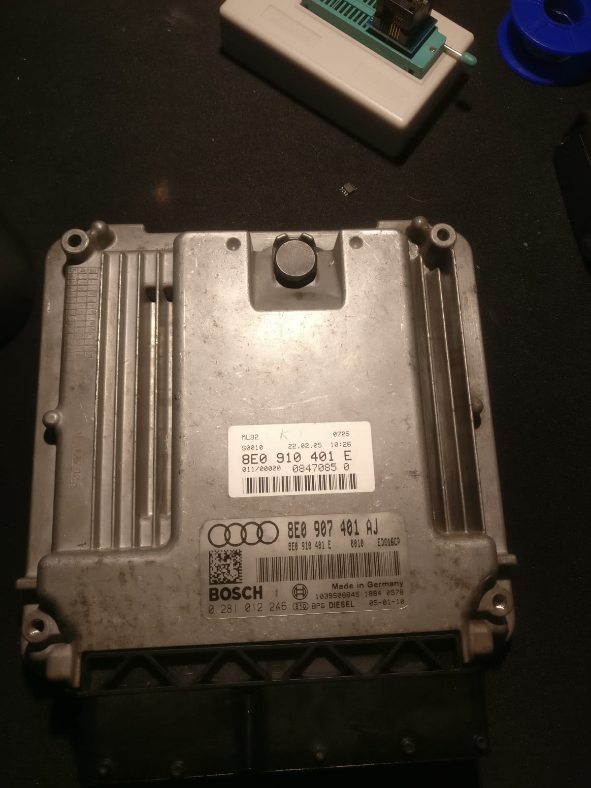

    Witam, proszę o sprawdzenie czy poprawnie odczytałem kod PIN do obu sterowników.
    Pacjent to Audi A4 B7 3.0TDI z przełożonym silnikiem z czegoś innego.
    Prawdopodobnie sterownik był też zmieniany jak twierdzi właściciel. Dwa lata temu miał problemy z odpalaniem, została wymieniona listwa wtryskowa, w międzyczasie sterownik został wysłany do BOSCHa gdzie stwierdzono że nadaje się na szrot. Zaproponowali wymianę na nowy albo kupno używanego. Właściciel wziął używany, lecz dostał od automatu. Auto nie odpalało, na nowym sterowniku. Właściciel wsadził z powrotem stary. Do ostatniego tygodnia pojeździł. Teraz auto nie odpala, nie ma komunikacji po OBD2, po przekręceniu zapłonu nic się nie działo.
    Na stole stary sterownik wraz z nowym, pamieć eeprom odczytana z obu sterowników. Teraz pytanie, czy wystarczy przegrać pamięć z starego do nowego i dokonać kodowania sterownika, pod samochód czy jeszcze jakaś inna procedura czeka nas podczas wymiany.
    AUDI_A4_ORYGINALNY.BIN - Sterownik z automatycznej skrzyni biegów.
    Audi_A4_3.0TDI_STARY.BIN - Sterownik z aktualnego auta manualna 6 biegowa skrzynia biegów.

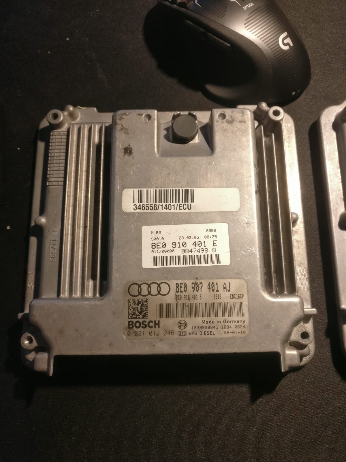

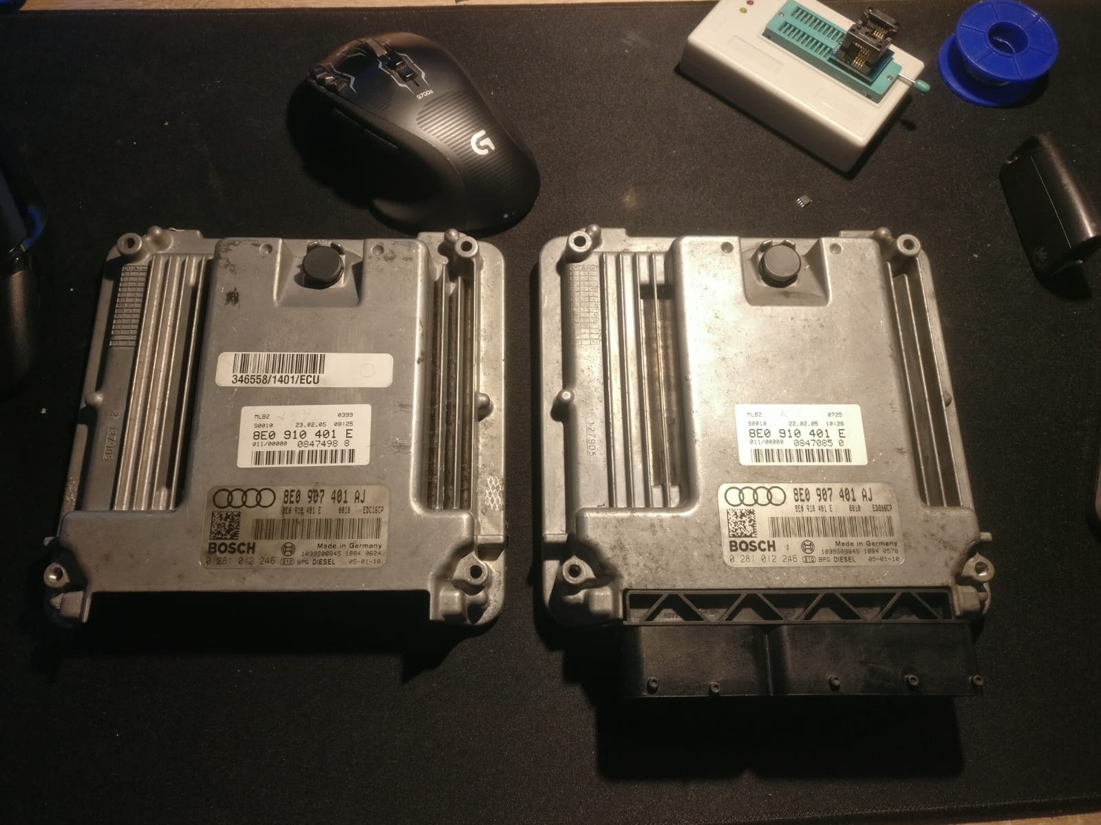

    @adam7009 To dziwne bo oba sterowniki na deklu mają to samo ale wsad w tym kupionym chyba był inny... Na jakiej podstawie określiłeś grupę?
    bodzio012 Teoretycznie tak, bo patrząc na dekle wszystkie naklejki są takie same... Lecz kolega wyżej stwierdza że inna grupa. Czy sam z siebie Flash mógł się wywalić/zepsuć? Bo po przylutowaniu kości z starego do nowego te same objawy zostały.
  • #6 17462862
    Rafik89
    Masz na myśli ten ECU 8E0 910 401 AJ?
    Tak jak mówiłem wg. obudowy to to samo. Po lewej to ten który działał i padł miał wsad eeprom z 8E0 910 401E, a po prawej to ten który został przez właściciela kupiony podobno od automatu miał wsad w eeprom od 4F0 910 401A. Na tym po lewej auto już więcej nie odpalało, nie było komunikacji po OBD, na tym po prawej auto odpalało ale nie wchodziło na obroty, komunikacja była ale nie dało się kodować.
    Audi A4 B7 - Odczyt pin z pamięci ecu silnika / klonowanie sterownika
    Audi A4 B7 - Odczyt pin z pamięci ecu silnika / klonowanie sterownikaAudi A4 B7 - Odczyt pin z pamięci ecu silnika / klonowanie sterownika
    Co zrobić, żeby właściciel dostał teraz prawidłowy sterownik? Po jakich numerach szukać?
    #8 17463697
    Launch78
    w tych sterownikach nic nie zrobisz nawet zamieniając flash i eeprom , bo częsci zapisu konfiguracji zapisana jest w MPC.Podaj vin na priv, i oznaczenie silnika oraz rok autka.

    Temat został wyczerpany, zamówiliśmy identyczny sterownik. Skopiowaliśmy eeprom z starego sterownika wyłączyliśmy immobiliser crc się zgadzało. Auto odpaliło bez problemów, reaguje na gaz i daje się kodować po can.
    Dzięki koledze Launch78 za pomoc.
