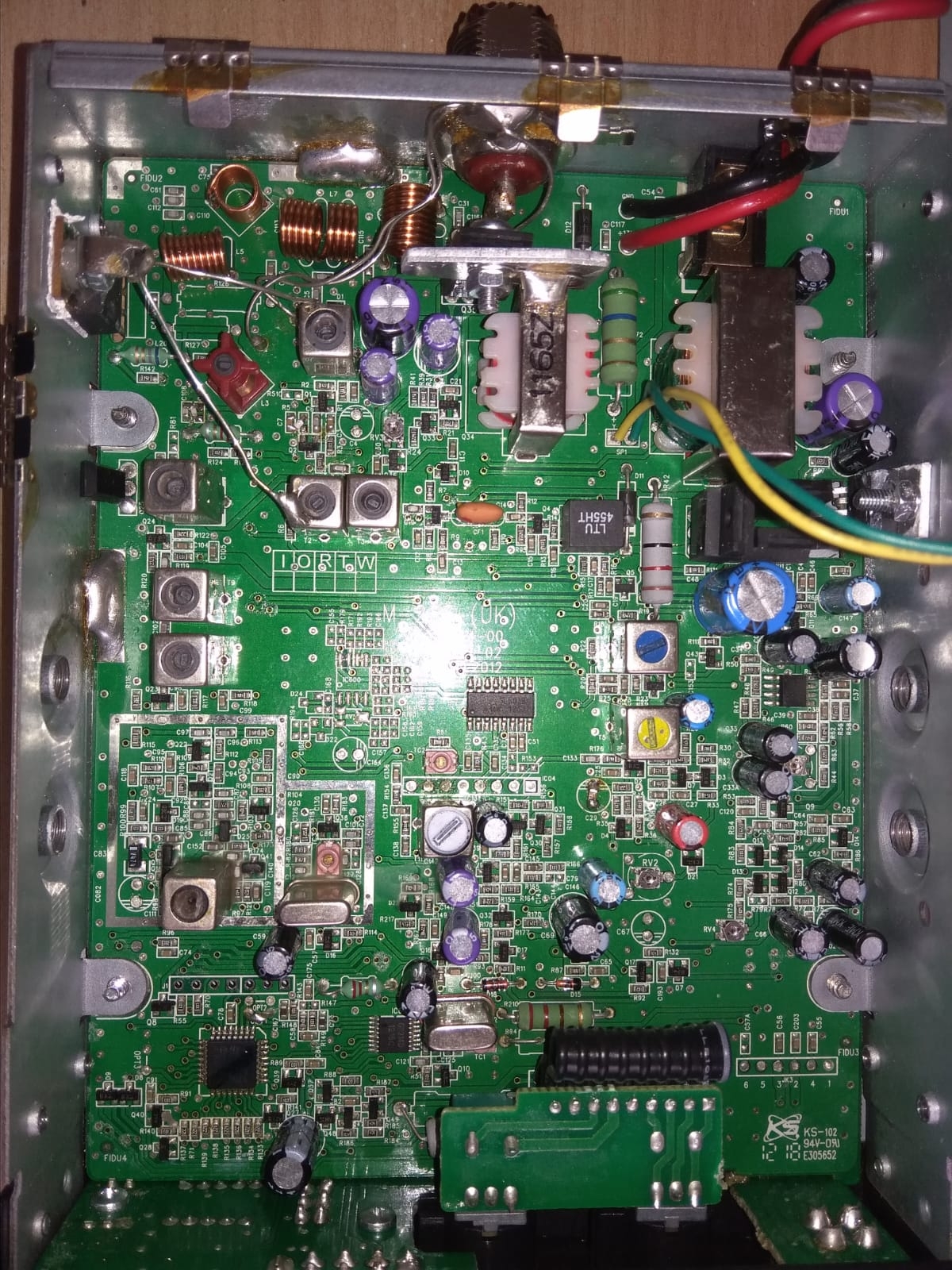

    Jak w tytule. Pewnie schemat by pomógł, ale gdzie go szukać?

    ljnes
    Midland 203 plus - Nie przełącza kanałów, cicho szumi, nie odbiera, nie nadaje.
    Zdjęcie wnętrza 203.

    Novile napisał:
    Panie autorze tematu- kto i dlaczego kręcił filtrem w VCO?
    Żeby tylko.
    Ze zdjęcia wynika że cały TRX jest po "tuningu". Rozstrojone VCO to jedno, lecz Autor w tytule tematu również napisał:
  • #7 17474395

    To nie modyfikacje, tylko jakieś udziwnienia podstawowych pomiarów. I tak np. C29 punkt kontrolny AGC to ekwiwalent s-metra, bowiem w stosunku do pierwotnego A 100+ (Onwy) oznakowania funkcjonalne pozostały niezmienione. C107 w.cz. drajwera sondą i (boże znowu to samo) eliminacja zimnych lutowań Q2 i VCO. Głupiego robota, bo nikt tam ich nigdy nie znajdzie !! Zasadniczo jak nie szumi FM, to: mikrofon, przełącznik AM/FM, potencjometr(y), albo Q15. Ostatecznie m.cz.

    Nie wydaje mi się by w radiu ktoś grzebał. to co widać w cewce VCO to zastygły wosk. Tak więc insynuacje "osiedlowe" możecie sobie darować! Poszukam tych zimnych lutów :-) Pozdrawiam

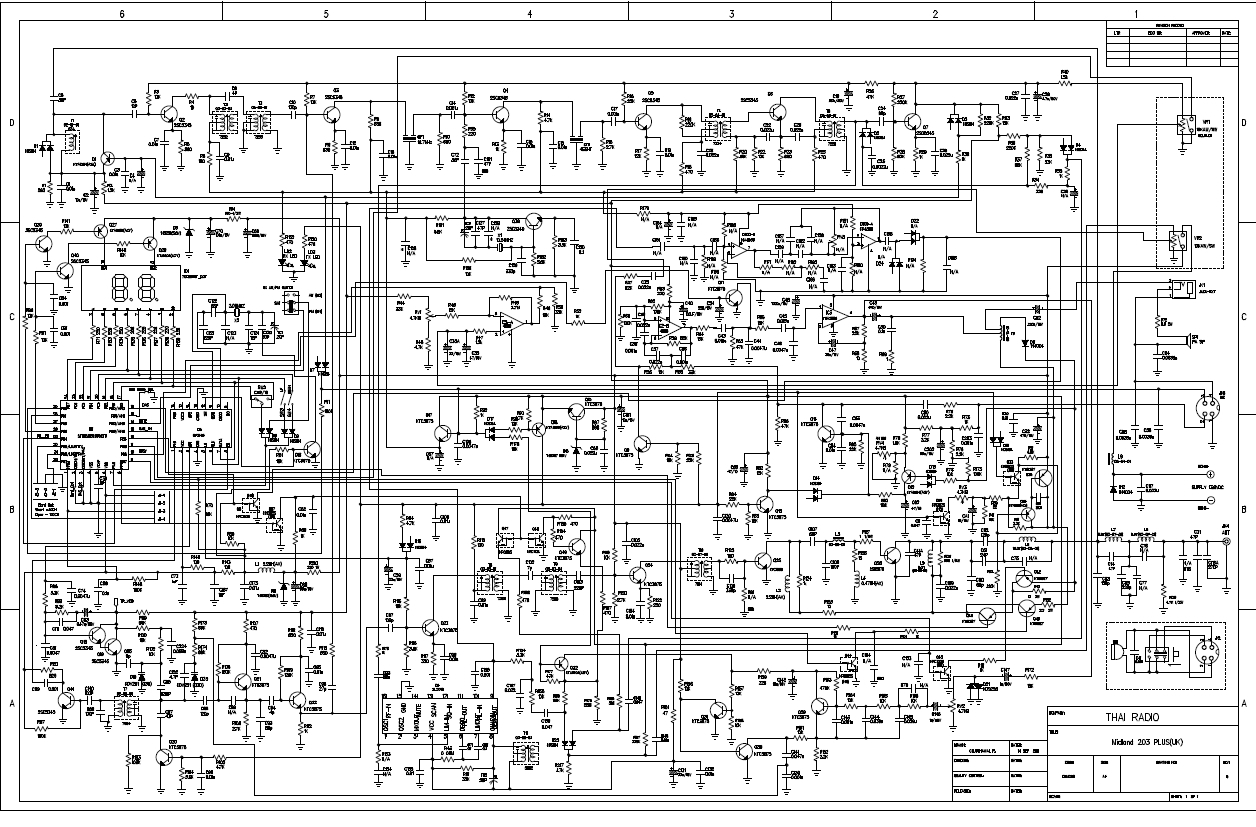

    Sprawa wydaje się rozwiązana, padł Q15. Pomógł SCHEMAT Alana 100 plus B, nie pomogły kąśliwe (raczej nie na miejscu) uwagi! Tyle! Acha, udało mi się zdobyć schemat oryginalny i w wolnej chwili wrzucę go do bazy na dowód, że mam świadomość itp. itd.
    Byłoby super, może być nawet z "prowizją", byle rozsądną (dotyczy osób posiadających małą ilość punktów) a jakby co zamieść go w tym Twoim temacie.

    Ok rzeczywiście ten obrazek rozdzielczość ma nieciekawą. Mam jeszcze pdfa, ale podpowiedz może jak go wrzucić. A co do reszty to na elektrodzie jestem i piszę od 2003 roku. Nie za często z braku czasu. Naprawa CB to tylko jedno z moich hobby. Natomiast wyraźnie przez tych 15 lat zauważam coraz mniejszą chęć pomocy, za to coraz bardziej wybujałe ego pseudopomocników. Tu masz rację, wydaje się to być problemem większości podobnych portali.
