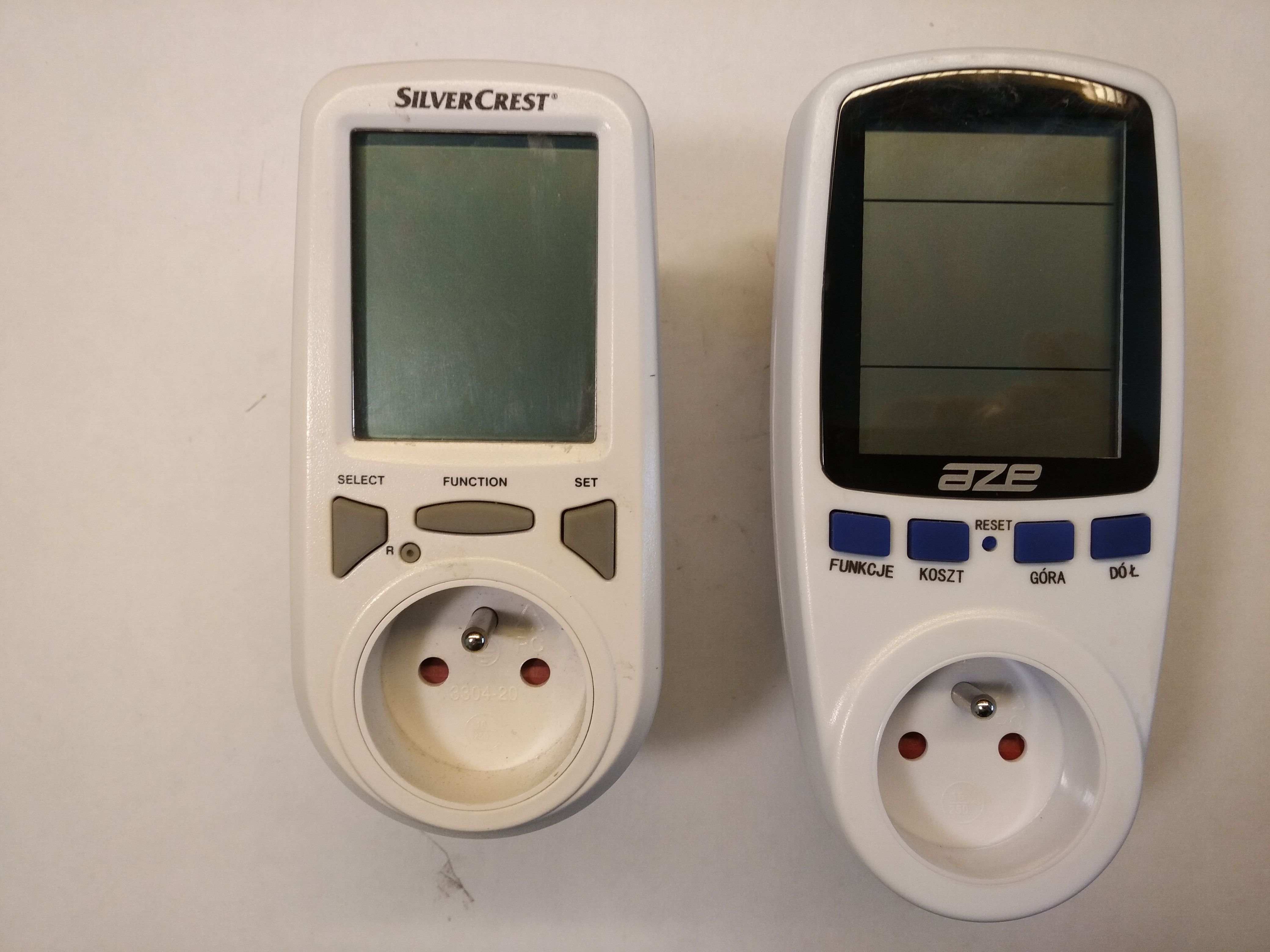

    Porównywać będziemy z moim miernikiem energii elektrycznej, prosto z Lidla.
    Jeśli dwa "liczniki" wskażą podobne wartości, to jest już podstawa by podejrzewać, że wskazują w miarę poprawnie.

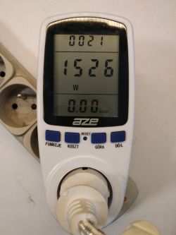

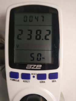

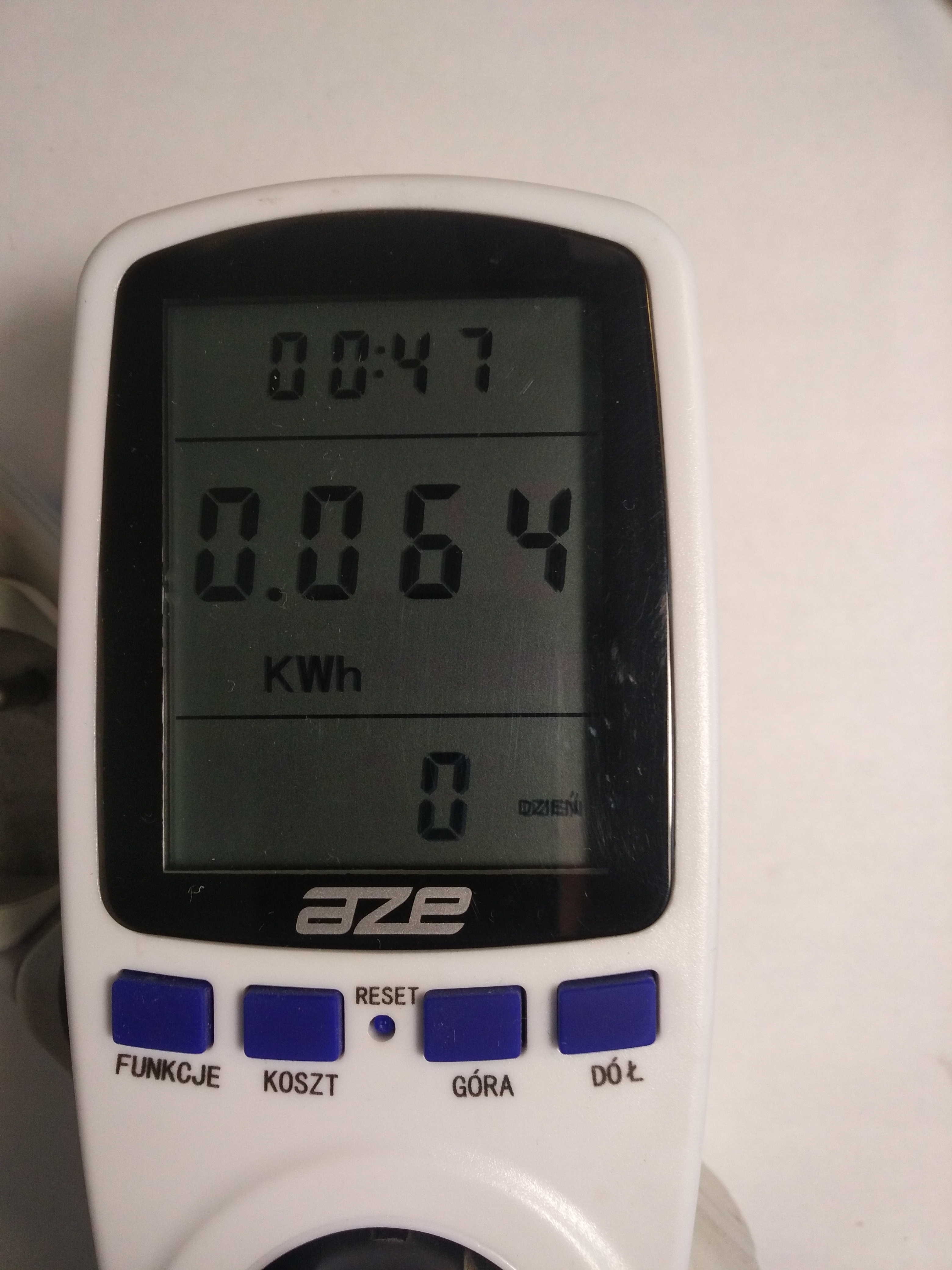

    Na pierwszy ogień poszedł czajnik. Dwa gotowania tej samej ilości wody. Start od temperatury 25°C.
    Wyniki poniżej:
    Licznik energii elektrycznej AZE LE-02 - Popularne na Allegro - Test / Recenzja Licznik energii elektrycznej AZE LE-02 - Popularne na Allegro - Test / Recenzja Licznik energii elektrycznej AZE LE-02 - Popularne na Allegro - Test / Recenzja

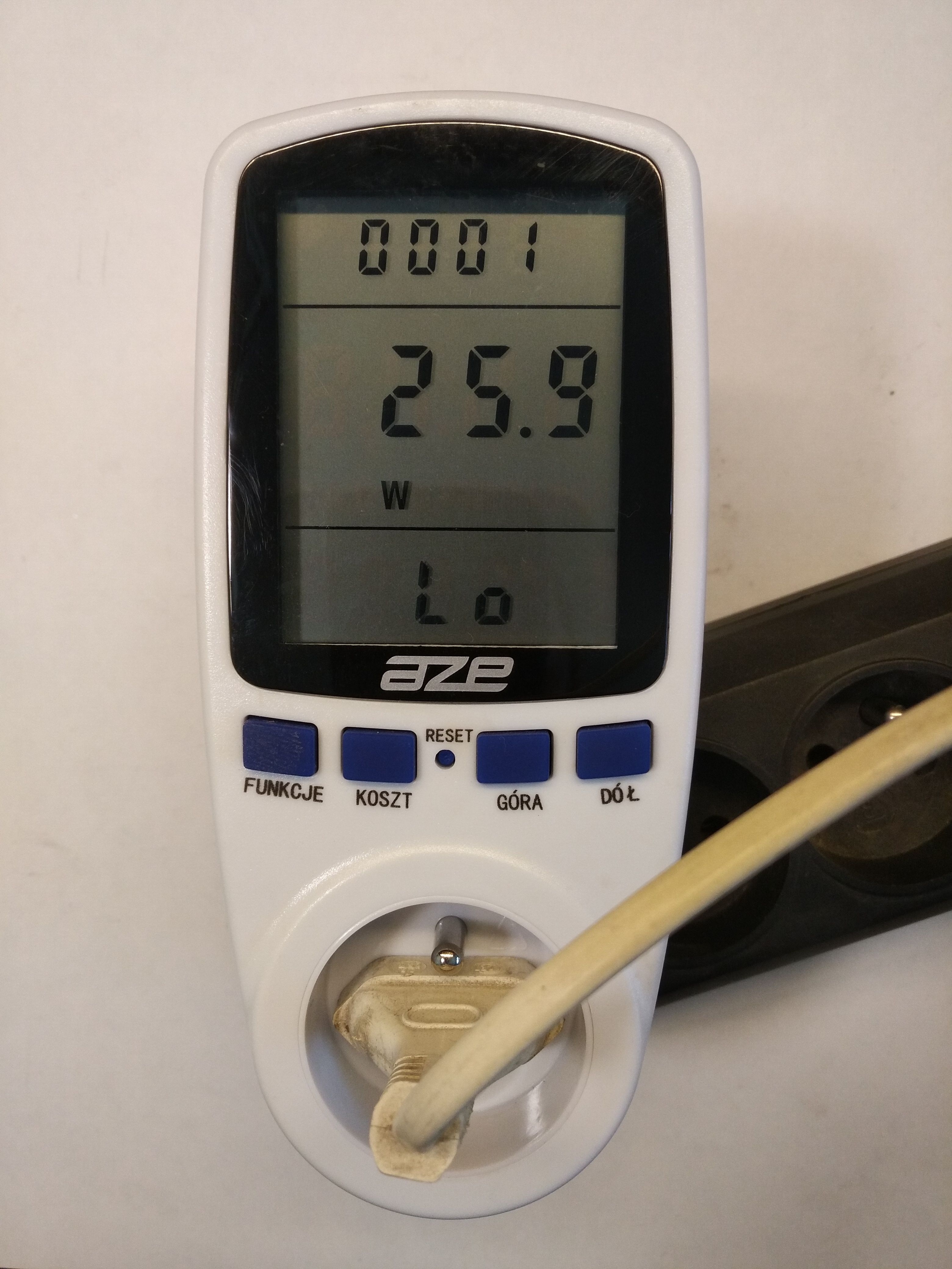

    Na początek żarówka 60W:
    Licznik energii elektrycznej AZE LE-02 - Popularne na Allegro - Test / Recenzja Licznik energii elektrycznej AZE LE-02 - Popularne na Allegro - Test / Recenzja Licznik energii elektrycznej AZE LE-02 - Popularne na Allegro - Test / Recenzja Licznik energii elektrycznej AZE LE-02 - Popularne na Allegro - Test / Recenzja

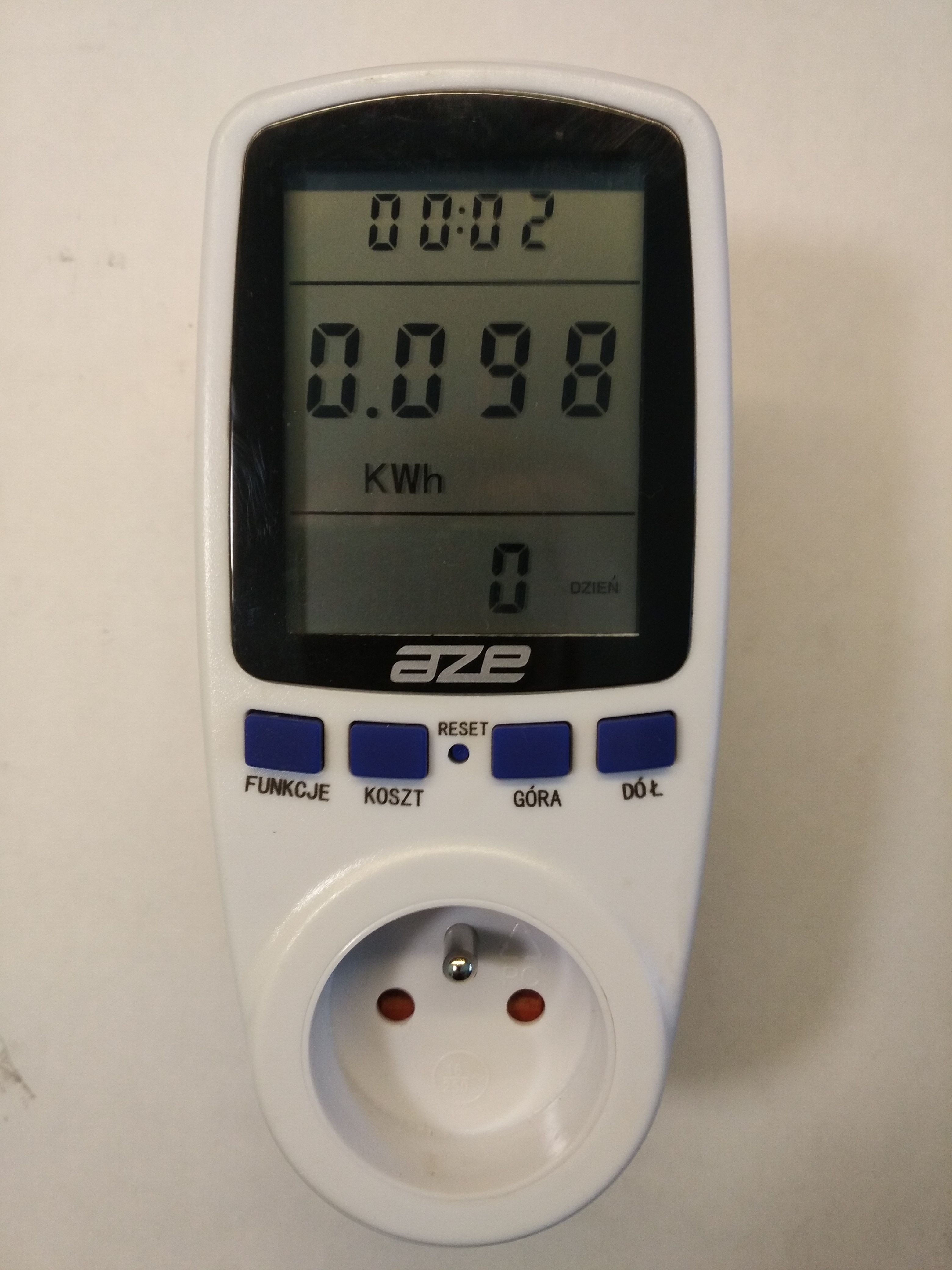

    Teraz kolejne rezystancyjne obciążenie, tym razem żelazko:
