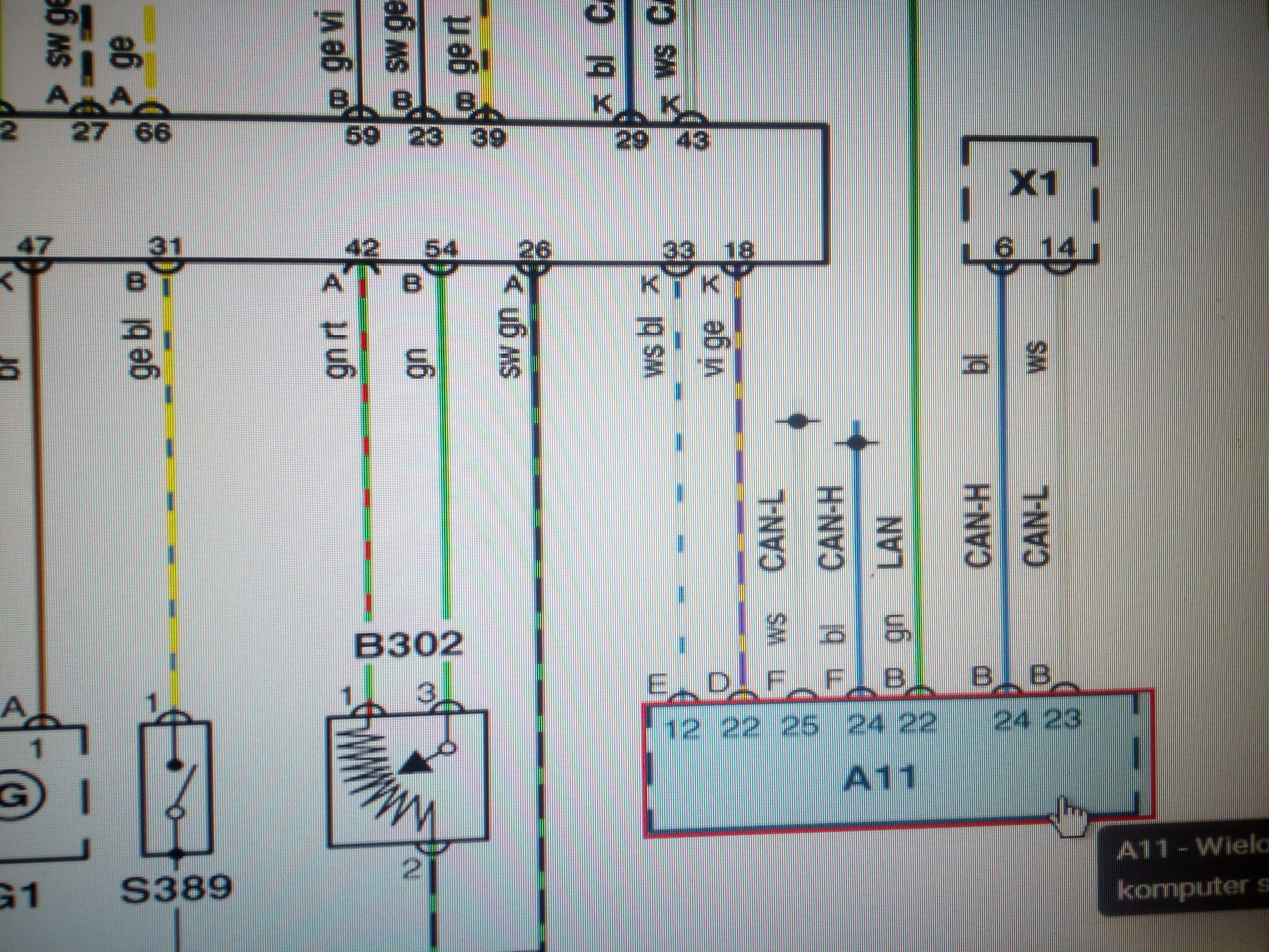

    Koledzy mam brak połączenia z ECM. Potrzebuje schematu Połączenia BCM Z ECM. Czy ktoś wie w jakie piny ECM się wpiąć by podłaczyć to na stole. Sterownik ECM - E78 trzy-pinowy.
    Coś znalazłem ktoś to potwierdzi E78:
    J1-19=battery pos
    J1-20=battery pos
    J1-43=can low
    J1-29=can high
    J2-13=switched 12v+
    J2-28=switched 12v+
    J2-73= gnd
    #2 17464060
    Launch78
    Zasilania fiolet/niebieski- B28,B17 Slot 73P
    Zasilanie po przekazniku fiolet/biały A19 Slot 56P
    Zasilanie czerwono/biały A20 Slot 56P
    GND B73 Slot 73P
    CAN A29 Niebieski Slot 56P
    CAN A43 Biały Slot 56P
    K-line A18 Fiolet/żółty Slot 56P

    A czy byłbyś w stanie powiedź mi na które piny przychodzi sygnał z ECM do BCM ?
  • #6 17464215
    Launch78
    sprawdze wieczorkiem
  • #7 17465162
    norbert-17
    Launch78 Dzięki jeszcze raz za potwierdzenie. Łapka poszła do Ciebie.
    Jeszcze jak możesz sprawdź mi tylko na które piny przychodzi CAN z ECM na BCM.
    Moj ECM żyje bynajmniej komunikacja na stole działa, a w aucie NIE.
    Jutro jeszcze sprawdzę zasilanie ECM lecz podejrzewam gdzieś przerwę na drodze ECM i BCM
