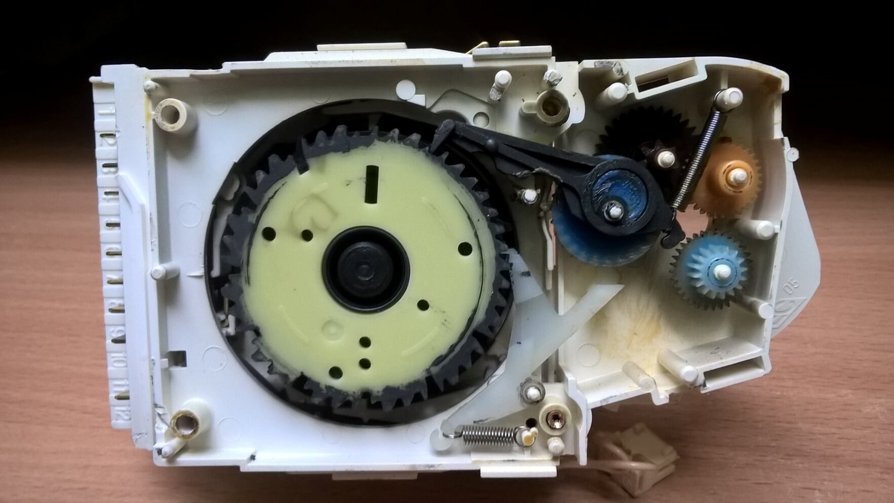

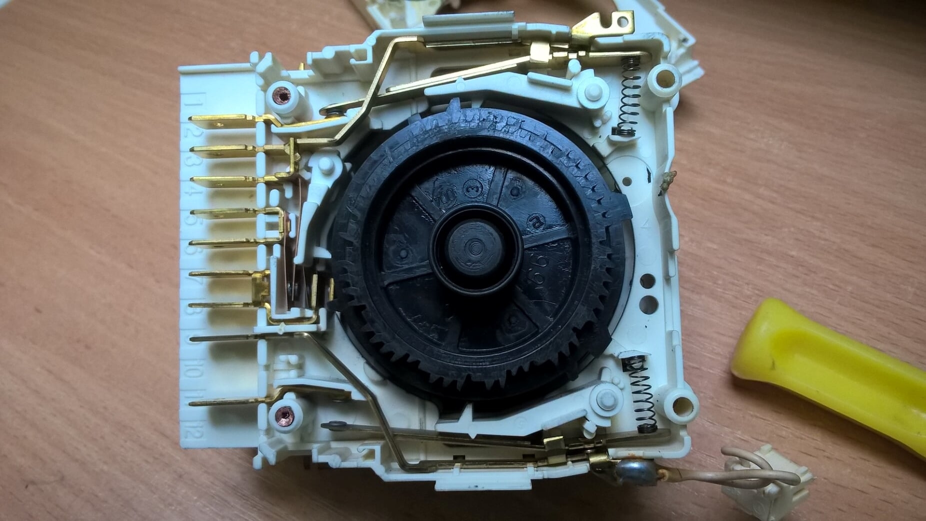

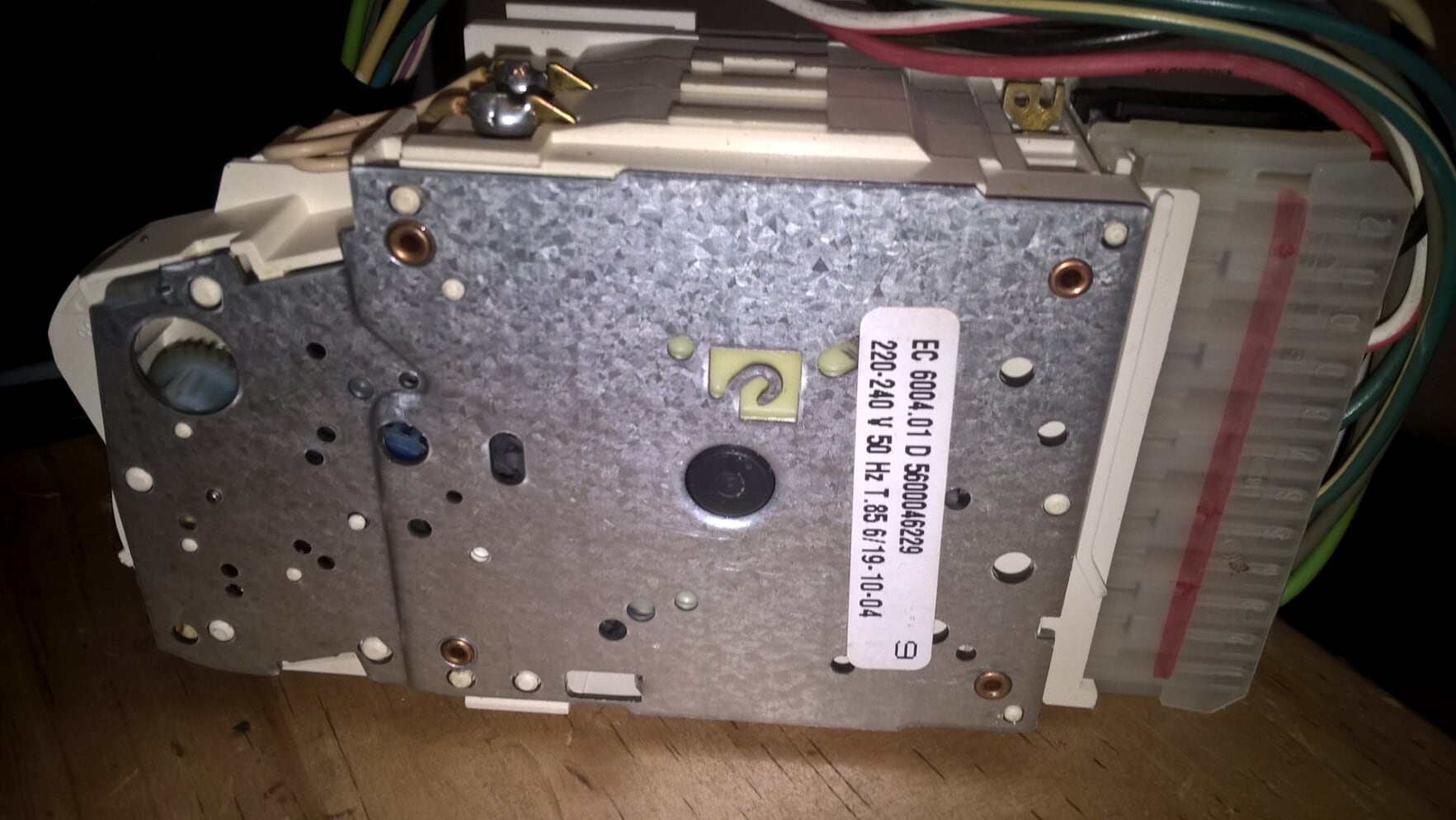

    Program zatrzymuje się w różnych miejscach 2 czy 3. Programator działa, silnik pracuje, popychacz mimośrodowy również przesuwa zębatkę. Co prawda przestał w pewnym momencie przesuwać i tak skakał w miejscu. Przycisnąłem mocniej ten taki metalowy haczyk w metalowej pokrywie i zębatka zaczęła się przesuwać poprawnie. Zakładam, że ten haczyk zapobiega luźnemu cofaniu się zębatki razem z popychaczem.
    Wszystkie inne elementy zmywarki wygląda, że są sprawne. Przekręcając bęben programatora ręcznie woda się nabiera pompa obiegowa działa, grzałka również. Dodam jeszcze, że jak program nie idzie dalej to silniczek programatora się obraca i popychacz cały czas działa.
    Może ktoś da jakąś wskazówkę jak to ugryźć. Albo ma na sprzedaż np. używany taki programator. Znalazłem taki w north.pl, ale za 800 zł. (to cena zaporowa), a szkoda mi wyrzucić zmywarkę bo sprawowała się całkiem OK.

    wbrelik
    Ale co jest uszkodzone?
    Nic nie jest połamane ani niczego nie brakowało.
    Nie widać też jakiegokolwiek zużycia (wytarcia)
    popychacz popycha.
    Ale chętnie bym odkupił taki używany na części.
    Ma ktoś namiar gdzie tego szukać?
