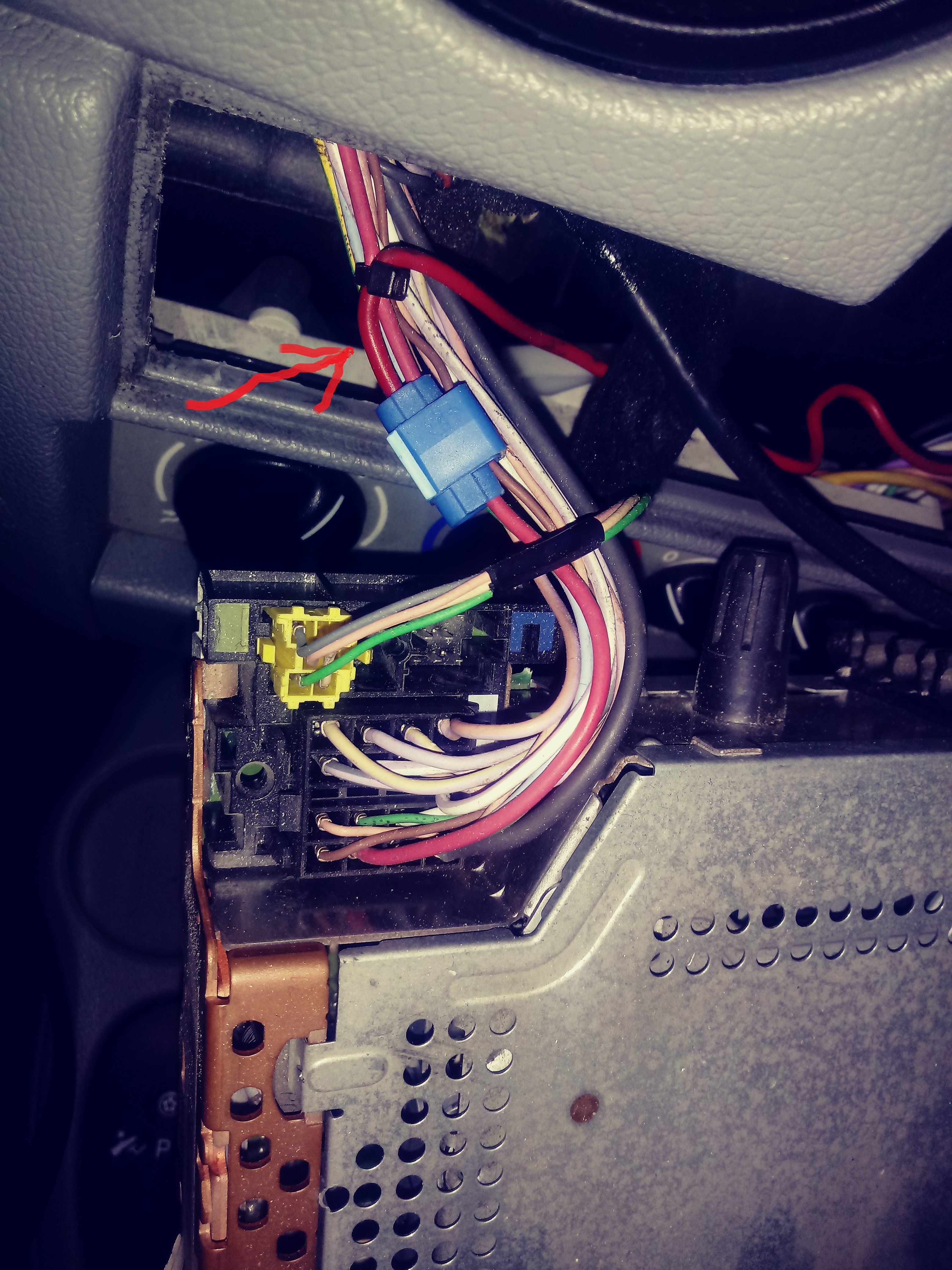

    Witam problem wygląda tak pali się cały czas światło cofania pomimo że samochód jest wyłączony czy na jakimkolwiek innym biegu + co ciekawe jak jest włączone R nie można zgasić silnika nawet jak się wyjmie kluczyki auto pracuje
  • #2 17464424
    Launch78
    czyli na czujnik podawane jest zasilanie dodatkowe moze moduł przyczepy jeżeli posiada.Wygląda ze zasilanie podawane jest bezpośrednio na swiatło cofania omijąjac switcha wstecznego biegu, jeżeli przerzucisz na R to zasilanie podawane jest od strony swiateł i podawane jest na zasilanie modułu BSI i dlatego autko nie gasnie bo ma zasilanie z czujnika R

    Dziś dobrałem się do modułu od świateł na hak . Po odłączeniu go bez zmian światło cofania się świeci.Zaglądałem też na skrzynie i pod tym pudełkiem przed filtrem powietrza jest coś i z tego wystają dwa piny jak by zdjęta wtyczka?
    #10 17465983
    Launch78
    zrób zdjecie
  • #11 17466025
    elzagaw
    Zdjęcie poglądowe nie koniecznie to taka sama skrzynia ale to te piny Renault kangoo 1.6 16v 2004r - Automatyczna skrzynia biegów pali się ciągle świ
    #12 17466052
    Launch78
    a czy autko ma klimę bo na jednym obwodzie zasilania cewki sprężarki jest zasilanie swiatła cofania
    następny schemat pokazuje ze zasilanie tez jest na radiu
  • #13 17466065
    elzagaw
    Renault kangoo 1.6 16v 2004r - Automatyczna skrzynia biegów pali się ciągle świTak ma klime.Po wyjęciu radia jest jak by dodatkowy kabel zasilający podpięty i widać ze to samoróbka
    Po odłączeniu tego kabla od radia wszystko wróciło do normy.Dzięki Launch78
