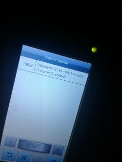

    Witam Mam problem ze swoim samochodem a jest nim VW Passat b5fl. Silnik 1600 o kodzie ALZ. Silnik generalnie jezdzi, ale na wolnych obrotch nie pracuje rowno. Wpiolem sie w komputer i wyskoczyl blad 1820 sterownik ECM - bledne kody. Poczytalem troche na forum i jest potrzeba ponownego zakodowania sterownika silnika. I tutaj moje pytanie czy ktos posiada jakis schemat jak to sie robi i podpowie cos. Z gory dzieki.

    jakie masz kodowanie obecne w sterowniku
  • #3 17464570
    Sygut
    Zdjecie jest z testera diagnostycznego kolegi ale nie ma wgladu do sterownika silnika, a dzisiaj bylem u elektronika ktory twierdzil ze to bulka z maslem a okazalo sie ze nie wie jak to zakodowac bo nie ma schematu, a nie udalo mi sie podejrzec jaki,byl aktualny kod.
  • #4 17464578
    Launch78

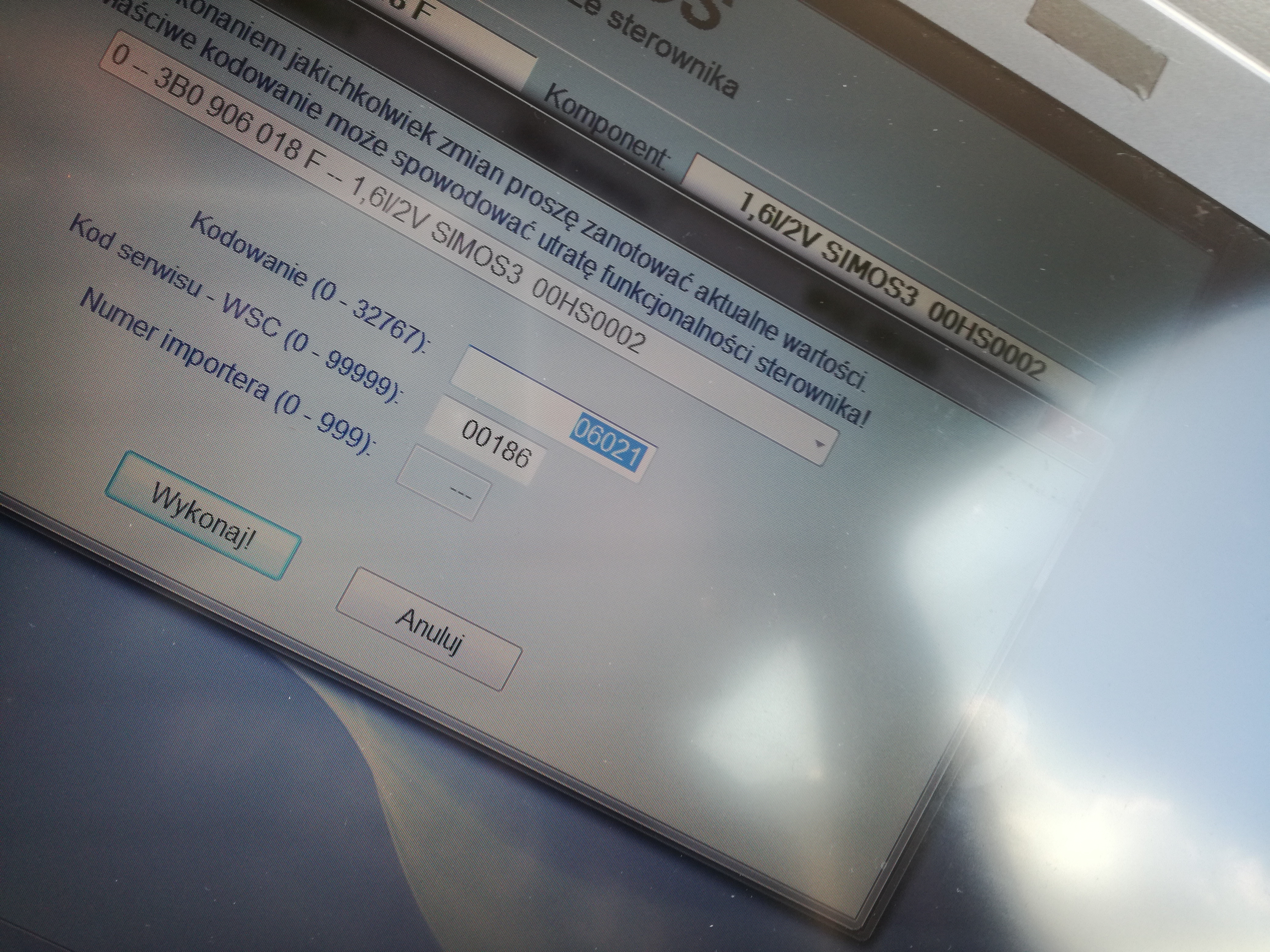

    Musze znac obecne kodowanie sterownika wtedy Ci pomogę
  • #5 17467702
    Sygut
    Obecne kodowanie ponizej na zdjeciuVW Passat B5 fl - VW Passat B5 Fl kodowanie sterownika silnika
