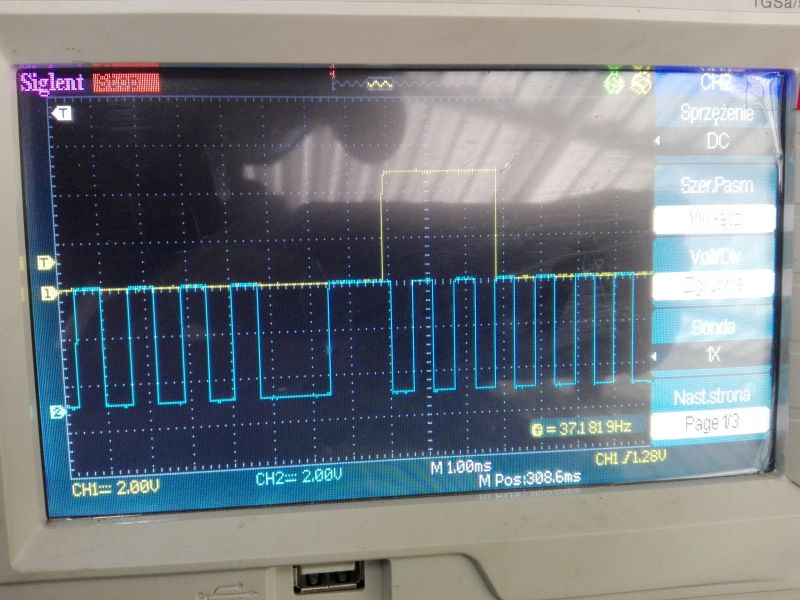

    Witajcie, męczę się z tym samochodem już jakiś czas ale od początku. Kupiłem samochód Seat Ibiza 1.4 TDI kod silnika BMS z 2008r z uszkodzonym silnikiem tzn nie odpalał. Do tej pory przebyłem bardzo długą drogę podczas której odkryłem że został podmieniony silnik na inny AMF. Komputer pokazywał błąd czujnika wału a obrotomierz się podnosił i pokazywał obroty. Przekładka na ten typ silnika wymaga małej rzeźby z czujnikiem wału bo są one w różnych miejscach. Oscyloskop pokazywał bardzo ładny sygnał z tego czujnika a ECU krzyczał jego błąd. w sygnale policzyłem chyba 8 impulsów i eureka silnik ma 3 cylindry - pierścień magnetyczny założony z 1.9 TDI 4 cyl. Wymiana uszczelniacza z kołem magnetycznym i wszystko śmiga, samochód pali nie daje błędu czujnika wału. Teraz wyskoczył błąd czujnika wałka rozrządu. Sygnał nierealny, P0341. Silnik chodzi w trybie awaryjnym do 3 tyś obr, przy odpalaniu troszkę musi kręcić. Kąt synchronizacji cały czas 0, korekty koła rozrządu na fasolkach nie dają żadnego rezultatu poza trudnościami w równej pracy przy skrajnych położeniach fasolek, a sam rozrząd wymieniony i wielokrotnie sprawdzany na znaki i blokady. Sygnał na oscyloskopie sprawdzony przy samym ECU wygląda ładnie prostokąt 0-5V podobnie jak zasilanie. Nie wiem co dalej mogę sprawdzić, może ktoś ma jakieś sugestie. Teraz to chyba spróbuję ECU podmienić ale poczekam jeszcze może ktoś ma lepszy pomysł. Mak toś dostęp do picoscope? tam są dostępne szablony sygnałów jakie powinny być, byłbym wdzięczny za udostępnienie ;)
    Niebieski to sygnał z wału a żółty z wałka rozrządu. Jutro wstawię z całego obrotu silnika
    Czy synchronizacja jest poprawna? Ma ktoś jakiś wzór?

    synchronizacja inna bo były testy.

    Aktualnie jest takie założone - bez zmian z resztą na pierwszy rzut oka z oscyloskopu widać że ładnie na siebie przerwy i impulsy z obu czujników wpadają.

    Nie wiem kolego czy z tego samochodu. Z tego synchronizacji nie odczytasz, muszą być nałożone dwa sygnały na siebie.

    ale masz wzorzec impulsów wałka rozrzadu wszystkie 1.4 TDI PD i 1.2 TDI PD maja takie same wzorce bo to 3 cylindrowe
  • #12 17466495
    Dawid 88
    A ty jesteś w stanie porównać mój sygnał i ten twój wzorzec i powiedzieć co u mnie jest nie tak? Na moje oko to nawet pełnego okresu rozrządu nie ma u ciebie, a wykres z wału jest z silnika prawdopodobnie właśnie AMF bo tam jest czujnik z ząbkami na wale wewnątrz miski olejowej a mój czujnik jest na zewnątrz pod kołem zamachowym i jest to pierścień magnetyczny - sygnały będą inne a silniki te same.

    Kiedyś naprawiałem podobny przypadek i okazało się że koło na wałku ( impulsator ktoś założył z innego auta) i dodatkowo założył inny czujnik na tym kole który dawał impulsy o odwrotnej polaryzacji npn pnp na oscyloskopie odwrócony wykres . Dodadtkowo niepotrzebnie wymieniony impulsator głównego wału pozd.

    Kod silnika powinien być BMS a wsadzony AMF, według internetów są 4 numeracje na kołach rozrządu 045 109 239, z literką A, B i C na końcu. Bez literki i B są takie same podobnie A i C. Zakładałem obydwa rodzaje (bez i z C), ten bez jest na oscylogramie moim a ten z C ma jak by dla 4 Cylindrów sygnał. Jutro dorobię układ na tranzystorze do odwrócenia sygnału i zobaczymy czy pomoże.

    Witaj. Po swapie z BMS do AMF (tak zrozumiałem) masz nie to kółko na gorze bowiem różnią się one znacznie (T5 weź nie wypowiada się już bo tym razem mam Cię człowieku już dość i niech jakiś normalny mod cofnie proszę to ostrzeżenie @ misiek) tzn. AMF ma wąskie frezy (jak widać na oscylogramie 1...2--2...2-2...1...) natomiast BMS ma całkowicie inne i w dodatku szerokie. Wnioskiem tego stary sterownik nie ma prawa pasować do tego motoru i dlatego wyrzuca P0341. Ponadto z kodem usterki 341 istnieje możliwość, że masz przestawiony rozrząd o raz do przodu na dole. Ponieważ sterownik będzie próbował wykryć nieznany sobie ZZ (na zasadzie podbicia obrotów) awaryjnie i dlatego z tym uszkodzeniem ma prawo palić nie na ten cylinder. Ja takie auto otrzymałem do naprawy tzn. z rozrządem na pałę właśnie i co ciekawe auto jeżdżące. Foto nr. 1 przewalone o raz do przodu na dole. Foto nr. 2 tak jak ma być na blokady i chodzi dokładnie tak samo. Jakby tego było mało jest dwa rodzaje dokładnie identycznych z wyglądu czujników na górze. Dwa pierwsze oscylogramy czujnik plusowy. Dalej czujnik minusowy.. Zczytam ich oznaczenia i podam je potem na wolnym czasie, ponieważ doszedłem do tego przypadkiem.

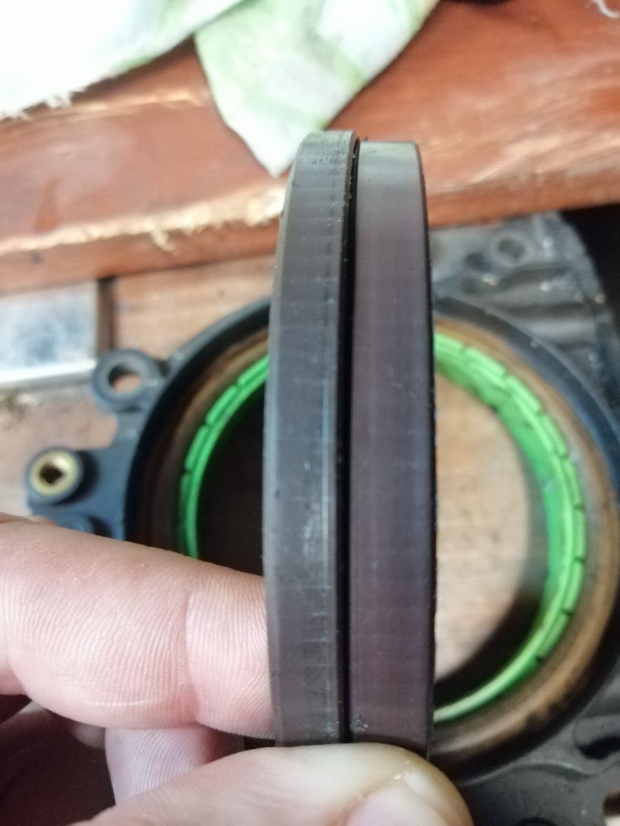

    Mam taki problem ze wali mi blad p0321 czujnik walu. Nieprawidlowy sygnal. Rozrząd ustawiony na blokady. Czujnik walu nowy w raz z impulsatoren i uszczelniaczem. Kable nie poprzerywane. Gdzie dalej szukac? Seat ibiza 1.4 tdi - Błąd czujnika wałka rozrządu

    Nowy uszczelniacz z kołem fonicznym czy nie robiłeś nic przy nim ?

    Czujnik i kolo nowe. Złożone na blokadach

    Zamiennik ? Śmietnik. Miałem okazję się o tym przekonać. Musisz zwalić skrzynie albo motor i założyć oryginalne koło. Dopiero zacznie do działać. Właśnie toczę bój że sprzedawcą, bo też musiałem zwalić drugi raz motor z budy i zmienić koło na oryginalne. Średnica kół jest inna jak i znaki się nie pokrywają.

    W takim razie życzę powodzenia w naprawie. Daj znać jak w końcu dojdziesz co padło i czy miałem rację. Na 99,99% jestem pewny że miałem. Czemu ? Kupiłem kilka tych uszczelniaczy i każdy miał problem z kołem zarówno u mnie jak i u znajomych mechaników którzy mi pod powiedzieli czemu u nas wystąpił taki problem. Temat znamy i ciągle żywy. Uszczelniacz ok koło do śmieci.

    Był błąd z czujnika położenia wału i auto w ogóle nie odpalało. Po wymianie koła odpaliło od strzała.
    Szukałem zdjęcia błędu ale nie mam na tym telefonie z którego ci odpisuje.
    Tak wygląda koło oryginalne i nowe z uszczelniaczem.
