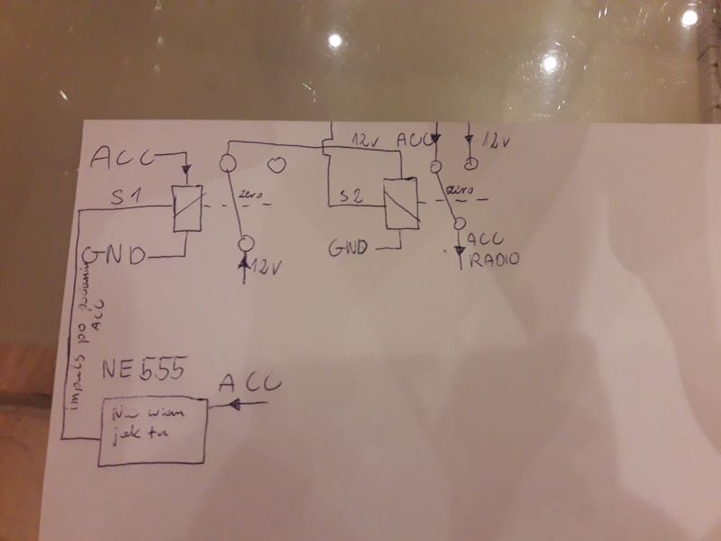

    Kruku96
    Poziom 6  
    Jak podłączyć radio Joying w Fiat Panda II - zewnętrzny przełącznik
    O takie coś, by jednorazowy sygnał z przełącznika mógł zmieniać stan przekaźnika oznaczonego jako 1 na zero lub jeden gdzie zero to połączenie ACC z ACC RADIO, a jeden to połączenie 12v z ACC RADIO oraz by stały sygnał po przekreceniu stacyjki z ACC zmieniał stan przekaźnika wyłącznie na zero i pozostawał w tym stanie również w momencie zniknięcia napięcia na ACC (po zgaszeniu silnika).
    Nie stać mnie na dokładniejszy opis przepraszam.
    Co do tej płytki arduino, to byłoby prawie to o co mi chodzi i wszystko byłoby super gdybym nie był tak głupi i umiał to podłaczyć nie paląc przy tym tych procesorków i przekaźników z instalacją samochodową włącznie heh. :P

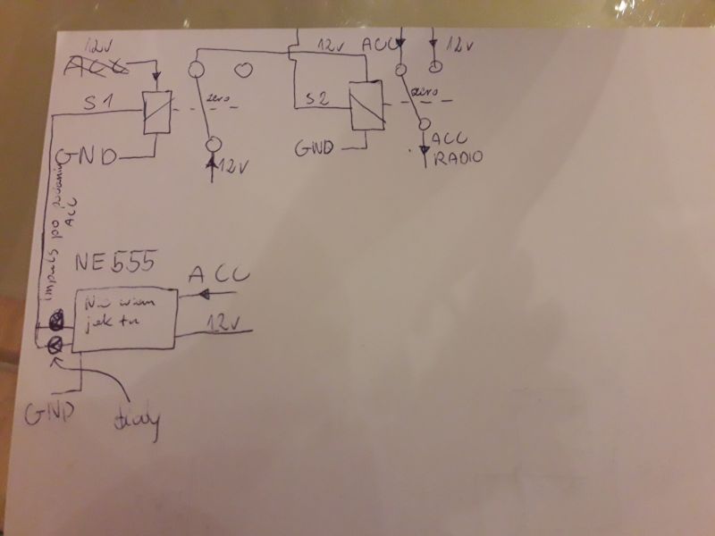

    Jeszcze poczytałem i może jakoś tak? Ten NE555 potrafi puścić pojedyńczy sygnał przy zaniku sygnału? Bo jeśli tak to potrzebowałbym już chyba jedynie schematu podłączenia tego cudeńka i zrobiłbym to jakoś tak:

  • #6 17467302
    Kruku96
    Poziom 6  
    Teraz na to wpadłem i błagam powiedzcie, czy to będzie działać.
    Podłączę pod stacyjkę przekaźnik 1420, na styk roboczy NC 1420ki podepnę zasilanie przekaźnika impulsowego bistabilnego 4-WPP.
    Dzięki czemu o ile dobrze rozumiem po odpaleniu stacyjki na 1420ce powinno przełączyć 12v na styk NO rozłączając tym samym zasilanie 4-WPP i go resetując do zwarcia NC które poprowadzi prąd ze stacyjki właśnie do radia.
    Dwa różne przekaźniki bez bawienia się w impulsy z procesorków modułów itd. dobry pomysł?

  • #7 17467869
    Kruku96
    Poziom 6  
    Swoją drogą, czy zagadnienie jest aż tak trudne, że nikt mi nie chce nic doradzić za wyjątkiem kolegi wyżej?
