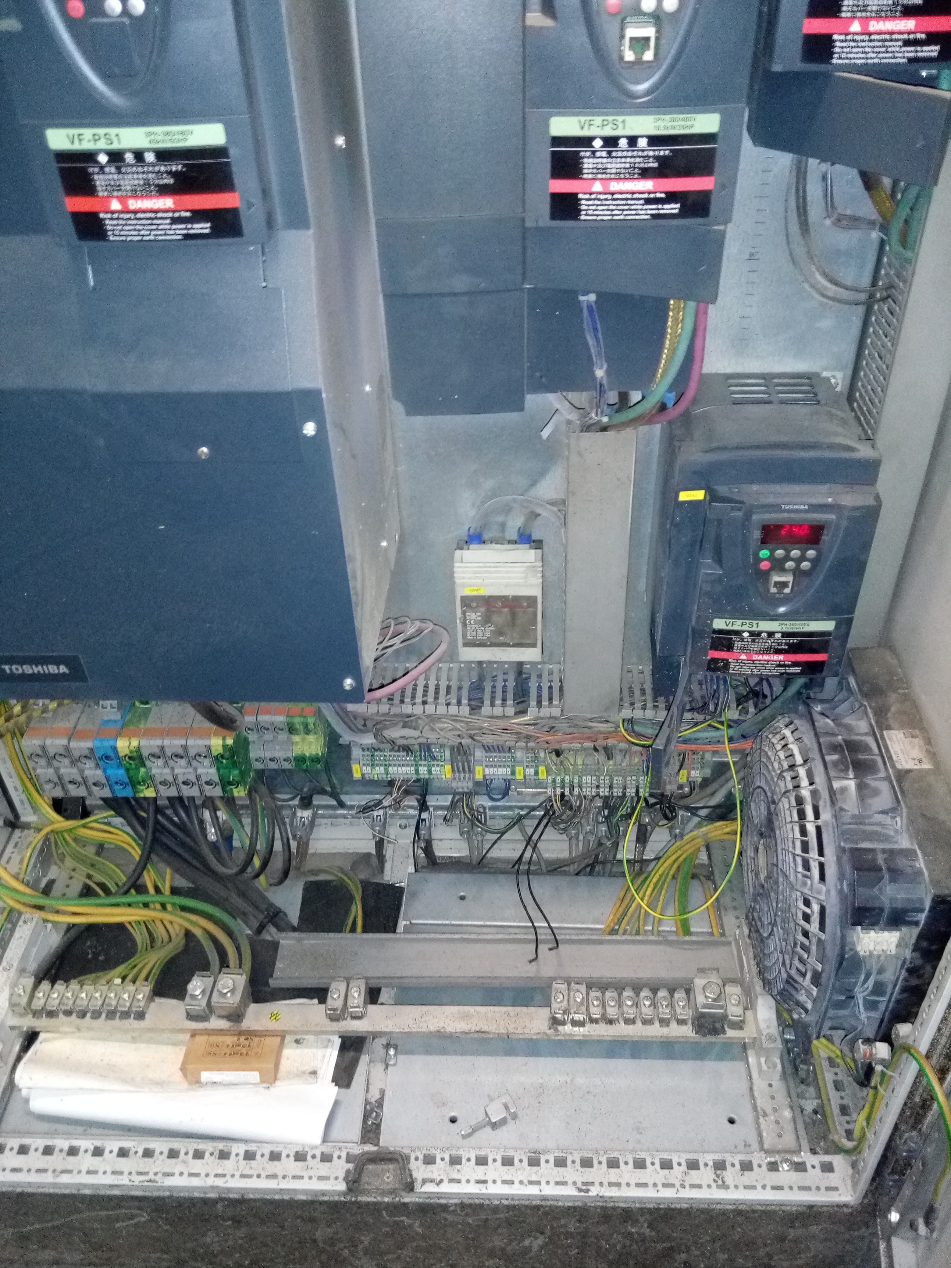

    Witam forumowiczów
    Mam do Was prośbę potrzebuje dezaktywować funkcje termistora w falowniku wczoraj szef zamówił mi nowy motor 3kw i niestety nie ma w nim termistora narazie podłączyłem stary błąd OH2 zniknął ale nie mogę trzymać go pod pompa non stop 😉 pamiętam że można było zrobić taki mostek z wykorzystując coś 10kohm ale naprawdę nie mogę nic znaleźć na necie wiec oddaje się w ręce fachowców z elektrody 😉 przyszłym tygodniu przyjdzie mi BHP-owiec i będzie lipa .PŚ w manualu falownika też nic nie mogę znaleźć by wyłączyć 🤔z góry dziękuję za pomoc

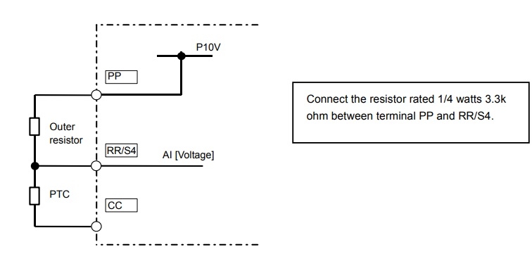

    marihires
    Poziom 30  
    Dokładnie - albo dezaktywacja parametrem F645 albo dodanie PTC do chociażby obudowy silnika i ustawienie odpowiedniej wartości parametru F646.
    Dezaktywacja termistora w falowniku Toshiba VS PS1

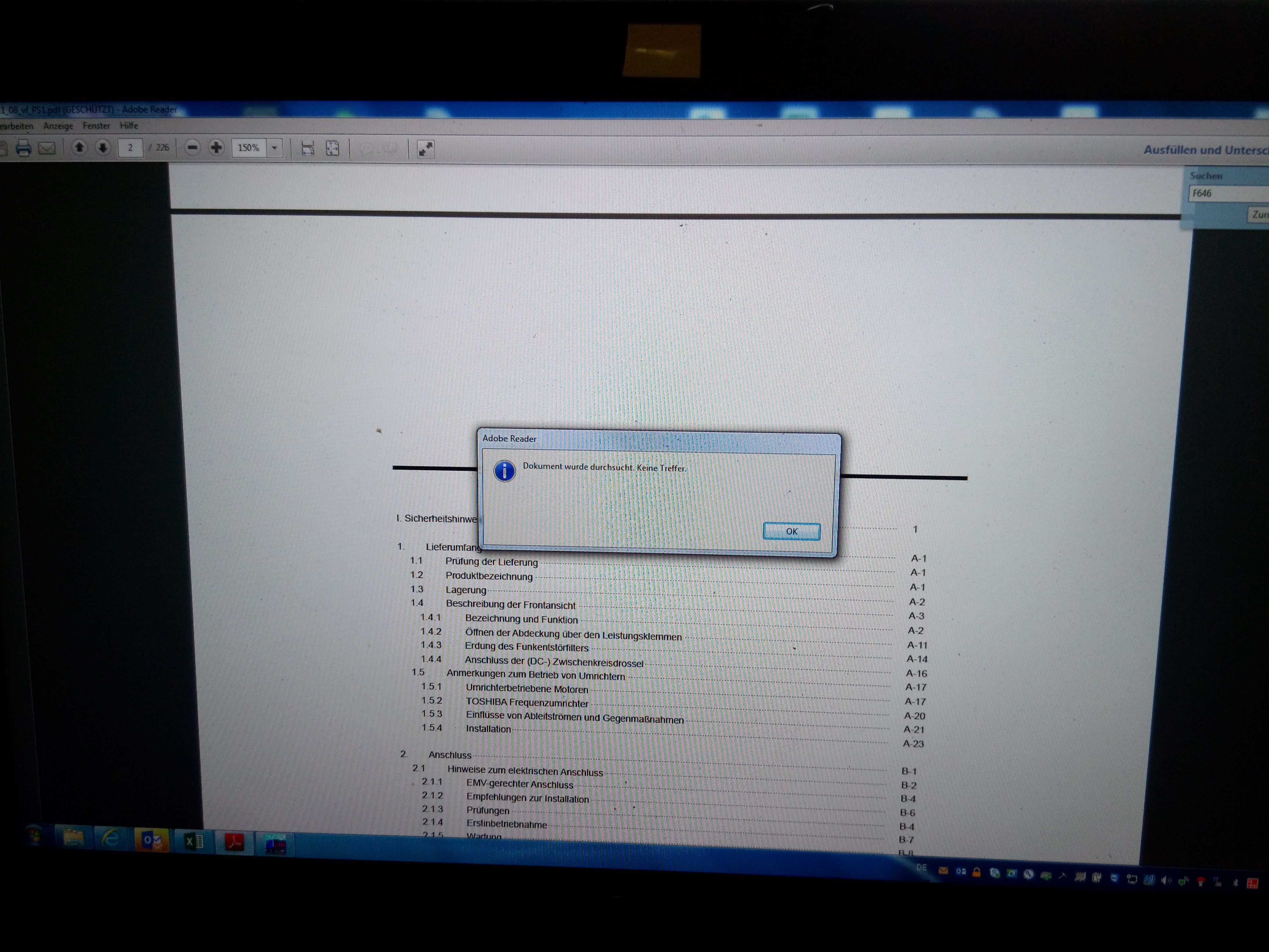

    Dezaktywacja termistora w falowniku Toshiba VS PS1Zaraz sprawdzę 😉 ale w moim oryginale nie ma tego żeby nie było że nie czytałem co prawda to była 11h w pracy więc miałem już dosyć koszmar tydzień awaria za awaria.😐
    Jak najbardziej działa dziękuję Panowie !!Dezaktywacja termistora w falowniku Toshiba VS PS1 miłego weekendu 😉
    Ps. A na przyszłość można na szybko wrzucić w mostek jakiś rezystor 10-20kohm próbował ktoś tak ? Albo termistor by jednak mieć jakieś zabezpieczenie ? Pracuję jednak
    motor 24h 12miesiecy ma ktoś zręczny pomysł zmierzyłem i mam 20kohm
