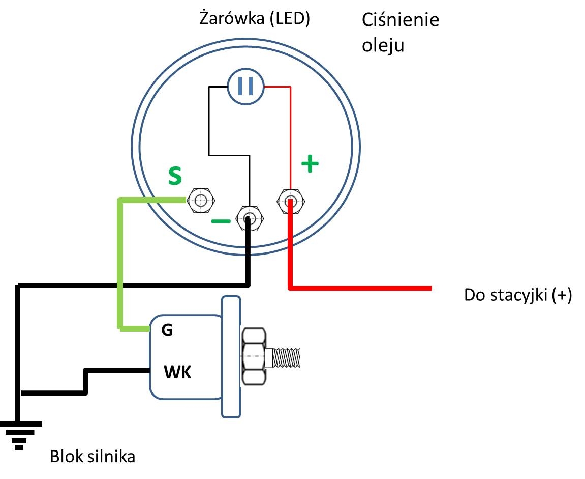

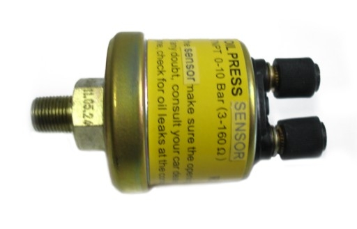

    Kupiłem czujnik taki jak z tego linku: VW Passat B5 - Błędne podłączenie czujnika i zachowanie wskaźnika
    Schemat: VW Passat B5 - Błędne podłączenie czujnika i zachowanie wskaźnika
    Teraz wiem, że wtyka WK to masa, a G to sygnał z czujnika. Nie mając schematu "spece" nie powiem jacy ( do których oddałem auto ) podłączyli G do masy, a WK do czujnika. Pytanie czy taki czujnik mógł się spalić? Próbować podpiąć to po Bożemu?

    Przed odpaleniem auta na zapalonych światłach oświetlenie dodatkowego licznika działa, po odpaleniu wskazówka idzie na maksa i gaśnie oświetlenie. Postukam wskazówka opada i żarówka zaczyna świecić. Trochę wykluczam zimne luty. Nurtuje mnie temat z podpięciem, czy mogło wystąpić spalenie czujnika ciśnienia oleju/licznika ( czujnik jest oporowy ) po złym podpięciu przez "speców" G i WK.
  • #6 17466075
    Launch78
    raczej podanie na stałe masy go nie spaliło jedynie mógł na maxa pokazywac cisnienie oleju
