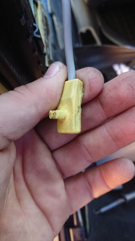

    Witam mam pytanie. Czy wie ktoś jak rozebrac ta o to kosteczke z zapalnika pasow? Ponieważ zaswiecila mi się kontrolka airbag i w programie vag pokazał się błąd zapalnika więc chcę się upewnić czy nie zerwał się kabelek w tej kostce Audi a4 b5 - Błąd zapalnika pasów bezpieczeństwa kierowcy

    Jak wygląda ta wtyczka z tyłu, mam podobną ale dawno nie zerkałem, z tyłu muszą być jakieś klipsy, które należy odciągnąć. Brutalny sposób to wkucie się miernikiem i sprawdzenie połączenia na oporność.

    tam napewno nic sie nie uszkodzi

    Bywają zaśniedziałe styki. Można przeczyścić jakimś środkiem w sprayu do elektryki.

    Temat do zamknięcia. Udało mi się ja otworzyć. Tak jak kolega wyżej pisał klipsy były takie malutkie. Ale kabelki są ok także nadal niewiem co jest grane że nadal kontrolka sie pojawia

    sprawdz piny , a moze wilgotno w kostce głownej sensora Air Bag.
