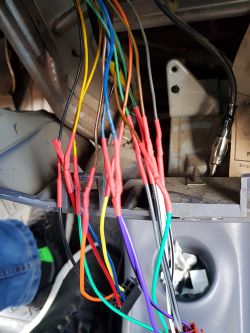

    Witam, mam taki problem mianowicie kupilem sobie pierdka matiza i chciałem w nim wymienić radio wszystko fajnie wyciągam a tu ZONK katastrofa 2 kostki wg Daewoo trzeba dokupić adapter daewoo iso no ale wtyczka do ktorej trzeba to podpiąć jest pocięta kable poucinane wszystko dziadostwo 2 wtyczka to jakaś na 16 pinów ale nawet nie znam jej nazwy, a napewno to nie jest standard ISO, dołącze zdjęcia czy mógłby mnie ktoś poinstruować jak to wszystko sklecić albo do wtyczki daewoo i kupie adapter albo przerobie wszystko na nową końcówkę ISO,,
    Proszę o pomoc ;)

    CristalPol
    No niestety miernika nie mam, ale posługiwać się umiem, co nie zmienia faktu że go nie mam, co do wlutowania to schematy iso są i kolory kabli są tylko pytanie co kupić jeśli całą kostke iso to jaką bo z 1 strony jest jedna duża 16 pinowa a z 2 strony 2 wtyczki po 8 pinów więc co do czego ?
  • #5 17466190
    sosarek
    Więc załatw lub kup nawet najtańszy miernik(przyda Ci się z pewnością nie raz), w mniejszej kostce są zasilania i być może sygnały na przednie głośniki - trzeba by to trochę rozwinąć i policzyć przewody.

    CristalPol
    A to kolorami nie ma co próbować a nóż może będą ok i zaryzykuje bo skoro wszędzie pisze że ... czy ja dobrze myślę zółty to +12V a czerwony to zasilanie zestacyjki która gasi radio po wyjęciu kluczyka bo w tej chwili mam podpięte jakieś cudo i jak wyciągam kluczyk to działa
    Myślę żeby to zrobić tak jak wchodzą kable do oryginalnej wtyczki daewoo kolorami to przepne te kable dokładnie w te same miejsca co w kostce ISO poprostu pominę krok kupowania adaptera z daewoo na iso , tak czy zle myslę ?

    CristalPol
    To słucham co dokłądnie sprawdzić i zmierzyć bo tutaj na schemacie jest 3 razy +12V dlatego posłucham jak krowa na granicy co i jak mam robić

    sosarek
    Względem masy przemierz na których kablach masz stały plus, następnie czy pojawi się także po przekręceniu kluczyka - to na początek.
    Z głośnikami będzie trochę łatwiej, przy okazji sprawdź czy gdzieś w bagażniku nie ma pochowanych kabli zasilających i sygnałowych pod wzmacniacz.

    CristalPol
    Jak połączyć pocięte kable do radia w Matizie?
    Dla mnie na chłopski rozum będzie najłatwiej jak na załączonym obrazku jest uciętych 7 kabli 4 z nich to głośniki 1 to masa 1 to 12V a ostati to zasilanie ze stacyjki, poprostu wywale tą kostkę którą ktoś dosztukował i poprostu zlutuje kolorami kable które zostały ucięte i będzie miód malina bo przecież powrócę do oryginału.
    No ale jeśli bym chciał się później bawić i np pominąć adapter daewoo to wg tego Jak połączyć pocięte kable do radia w Matizie?
    analogicznie uciąć moją oryginalna i zgodnie z tymi kolorami z kostki czarnej i brązowej połączyć z kabelkami po mojej oryginalnej kostce i wszystko będzie cacy nic nie zrobie poza ani niczego złego się nie da wykombinować np..
    moje głośniki daje przykład zielono czarny połącze z kostka iso z szaro czarnym i zielono szary z szarym i pozostale 6 kabli analogicznie to powinno być dobrze, poprostu podchodzę do tego logicznie a nie na chama, będzie to dobrze czy może coś się zepsuć ? nic od sibie nie będe kombinował tylko same fakty

    Jeśli nie walniesz się z połączeniami, to możesz połączyć instalację z matiza wprost do ISO.
  • #19 17466457
    abart64
    Poziom 33  
    Odetnij kostkę daewoo do końca . Schemat masz dobry i wg niego łącz.
    Każdy kabelek odizoluj na długości ok 1cm,wsuwasz koszulkę termkurczliwą, kabelki skręcasz ze sobą i lutujesz . Na to koszulkę lekko podgrzć zapalniczką i po sprawie. Całość pózniej taśmą zebrać w wiązkę.

    CristalPol
    żółty to u mnie i wg schemató 12V ze stacyjki, apomarańczowy dla ISO to żólty +12V
  • #22 17466482
    g107r
    Poziom 41  
    No to może i centralny sobie tam podłączysz.
  • #23 17466489
    abart64
    Poziom 33  
    Pomarańczowy w iso to podświetlenie, żółty to plus bez stacyjki. Naschemacie masz piękne kolory iso i numerki im odpowiadające w kostce daewoo.
  • #24 17466491
    CristalPol
    Jeszcze raz z głośnikami to jeszcze małe piwo - + bo będą charczeć czy coś.. ale
    ucięto mój żołty pomarańczowy i czary czyli żółty 12V stacyjka pomarańczowy +12V aku i czarny masa połącze je analogicznie z kostką iso tak
    żółty +12V stacyjka z czerwonym
    pomarańczowy +12V aku z żółtym
    czarny z czarnym
    gośniki
    przód lewy + brązowo zielony z białym
    przód lewy - szary z biało czarnym
    przód prawy + zielono szary z szarym
    przód prawy - zielono czarny z szaro czarnym
    i to tyle
    tzn te kable które podaje wystarczą czy np to podświetlenie też muszę podłączyć bo wiecie co ja u siebie nie mam go uciętego a to wiąże się z tym że radio mi się nie podswietla nic w nocy nie widzę to by było to ??
