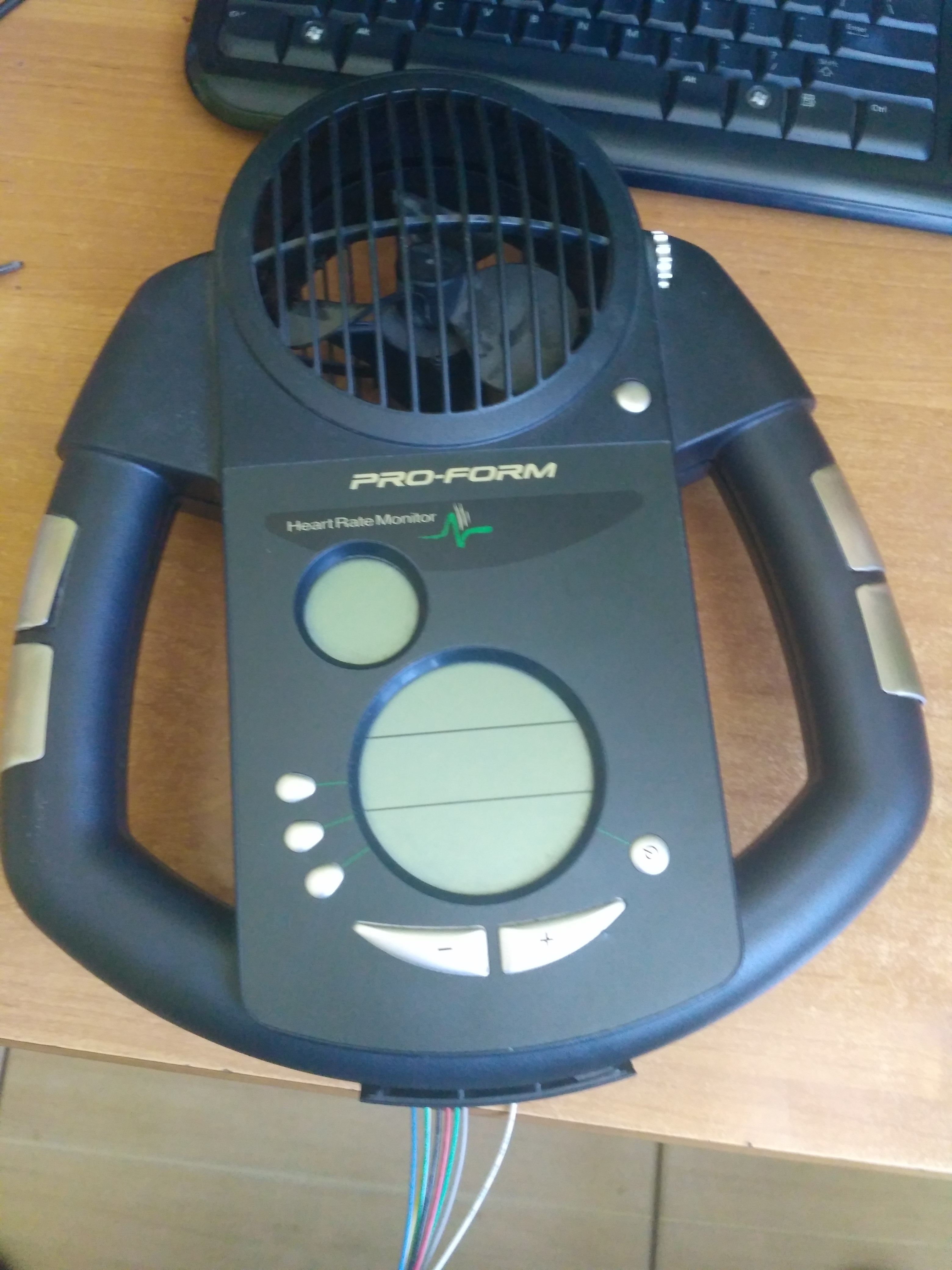

Posiadam rower treningowy Pro-Form 545EKG z niedziałającym komputerem (licznikiem).
Mianowicie, nic się nie wyświetla (próbowałem włączyć zarówno przyciskiem Power jak i innymi), nie da się przestawić obciążenia, włączyć wentylatora, kompletnie nic.

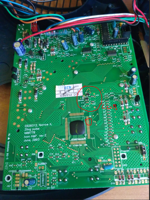

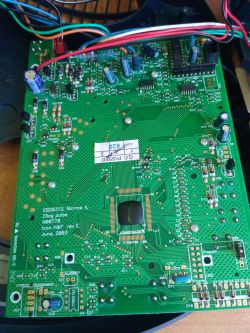

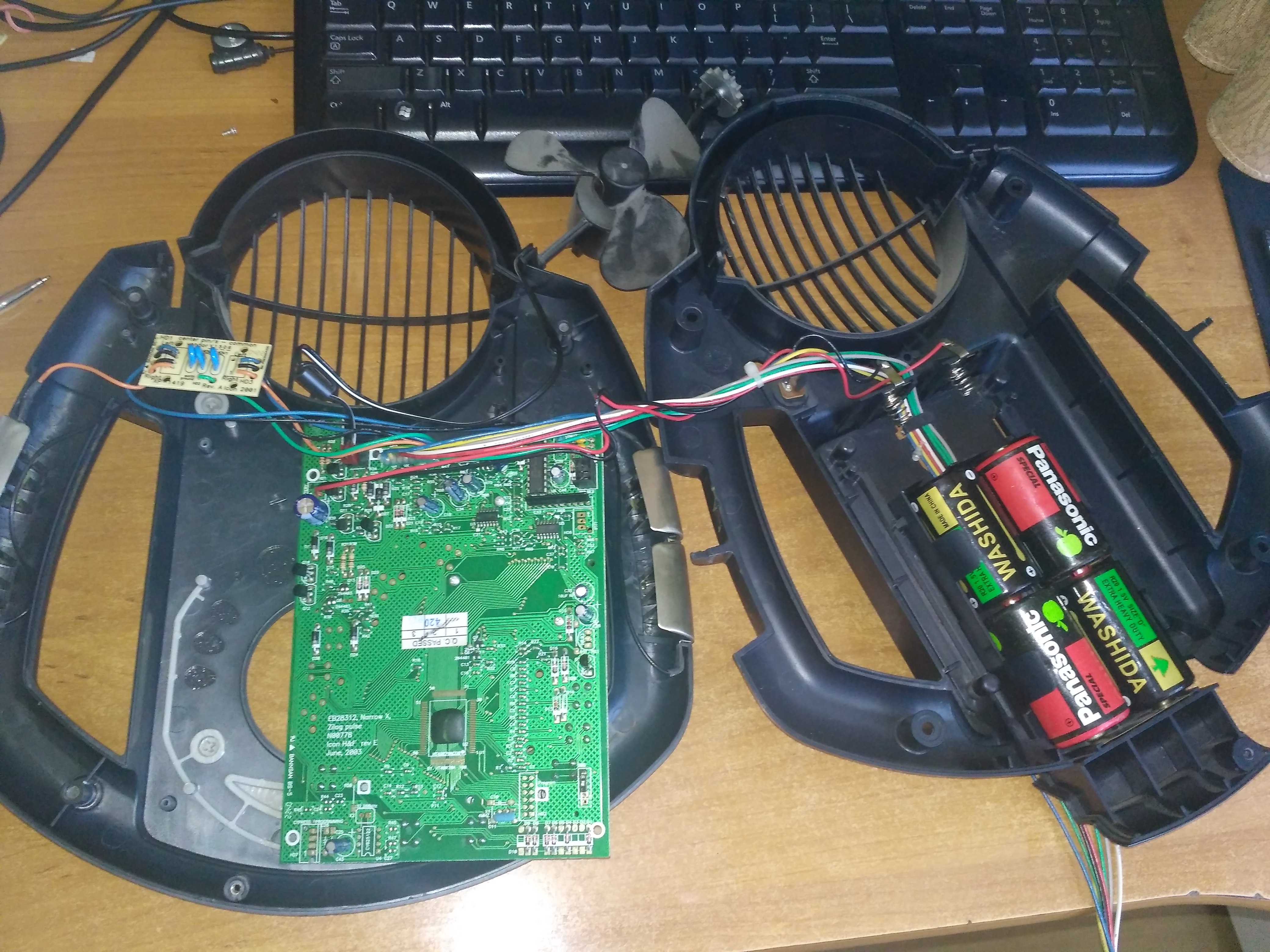

-sprawdziłem czy baterie dobrze stykają - stykają, jest stabilne 6.15V na zasilaniu
-procesor(zalakowany układ) jest zasilany. Sprawdziłem na pinach 30 i 92, zgodnie z obrazkiem: http://circuits.datasheetdir.com/264/HT49R70A-pinout.jpg . Napięcie na nich wynosi 5,40V.
-na pinie RES jest ok. 5,12V, a z tego co widziałem w datasheecie reset się załącza masą. Tak więc procesor nie jest w stanie resetu. Zresztą zwarcie do masy też nic nie pomogło.
-cały układ pobiera 1mA ciągle, wciśnięcie pewnej kombinacji przycisków zmienia pobór na 2,5mA, jednak pozostałe przyciski już nic nie zmieniają.
-po dotknięciu ręką w tych obszarach (sprawdzałem to już na końcu, wiem że wyładowaniami można coś uszkodzić):
załącza się wentylatorek

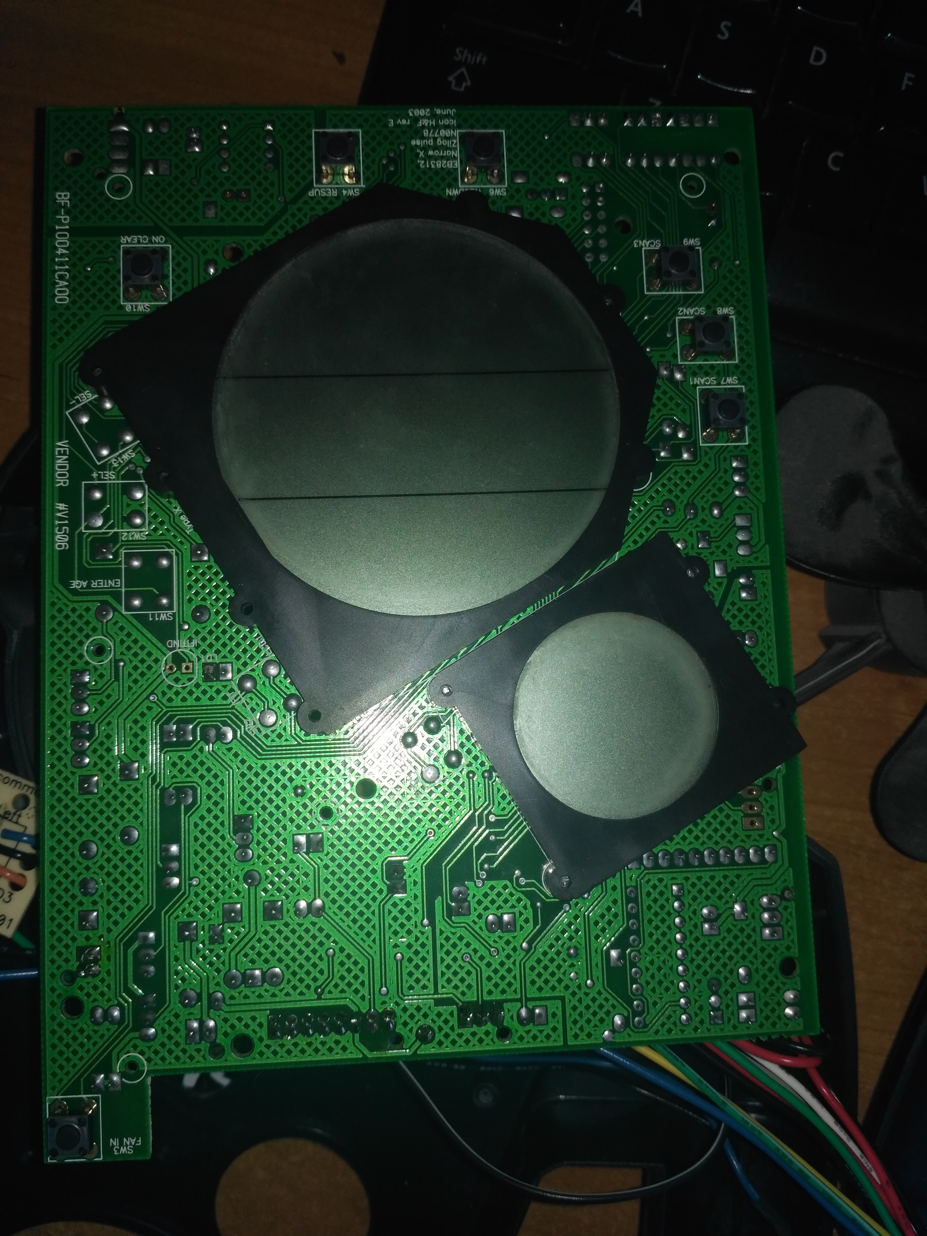

-dociskanie płytki w różnych miejscach nic nie pomogło
-załączenie dip-switcha (SW5) na pcb też nic
-podłączenie komputera do roweru też

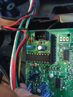

Zauważyłem że jest jedno wolne gniazdo na płytce, jednak raczej nic nie było tam podłączone.
