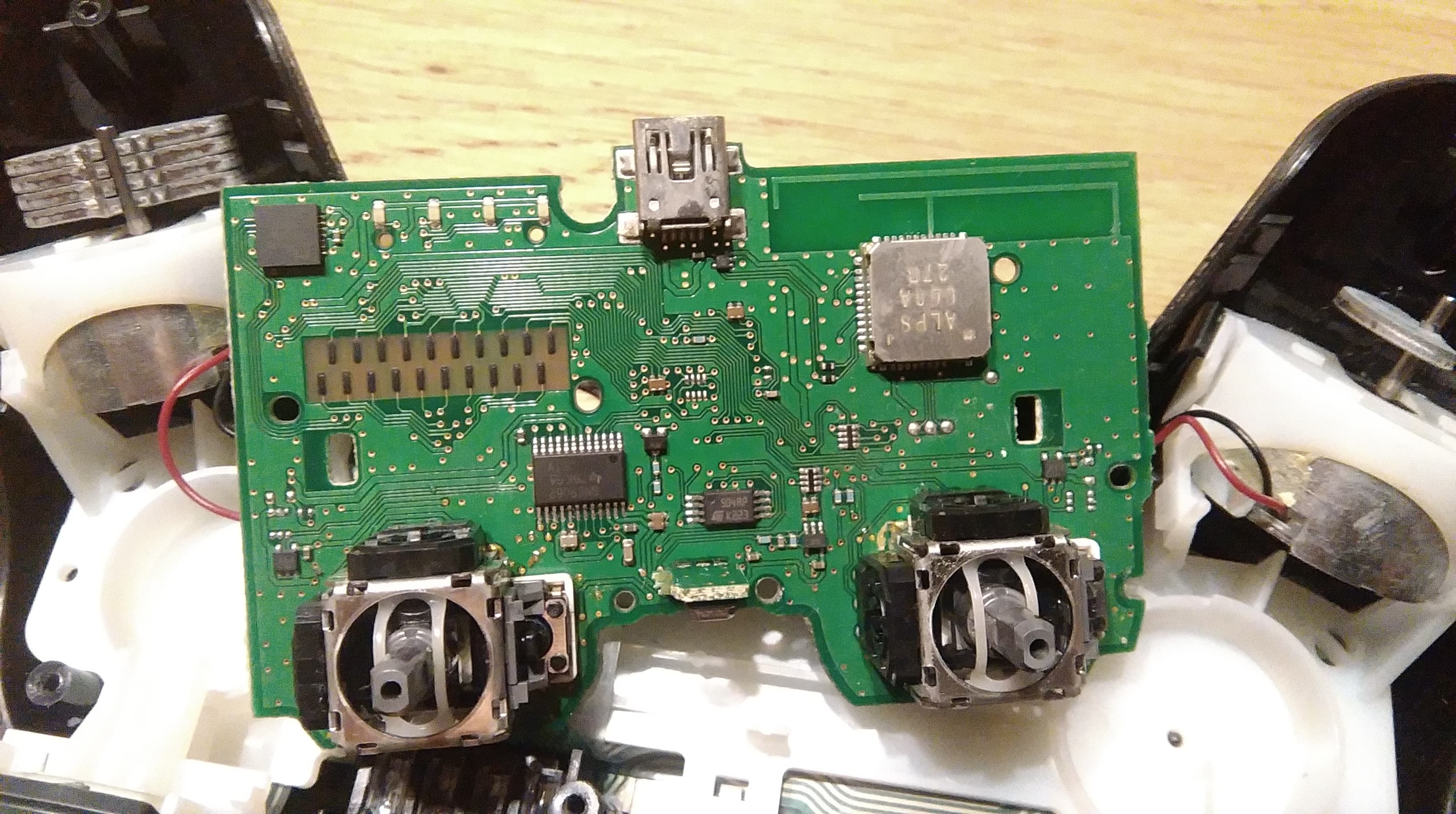

    w moim padzie wystepuje problem którego chyba jeszcze nikt nie opisał, otóż
    przy graniu lewy analog w pionie potrafi przejąć działąnie prawego analoga w poziomie, sytuacja staje sie coraz bardziej natrętna.
    do tej pory wyczyściłem pada w środku z kurzu, wylutowałem potencjometr lewego analoga i go wyczyscilem(nie gram dużo więc był w dobrym stanie).
    Szybkie poruszanie obydwoma analogami rozwiązuje sprawę na kilka minut.

    Czy podczas lutowania nie odleciała jakaś drobnica typu diody w obudowie SOT-23 obok analogów, ew. kondesatory ? Brak takowych elementów / ich uszkodzenie powoduje takie zachowanie o jakim kolega wspomina. Czasami może to też być objaw zalanego pada.
    Jakieś foto pcb ?
    Proszę o info, postaram się wspomóc w naprawie.
    Pozdrawiam!

    Zobacz czy nie masz mikro pęknięcia płyty w padzie, miałem taki sam objaw.

    nie było na nim śladów zalania, lecz możliwe że mógł kilkarazy upaść na podlogę.
    zrobiłem kilka zdjęć płytki, oto one:
    sony/dualshock3/sixaxis - pad dualshock3 sixaxis ps3 analogisony/dualshock3/sixaxis - pad dualshock3 sixaxis ps3 analogisony/dualshock3/sixaxis - pad dualshock3 sixaxis ps3 analogi
    Obejrzałem cały układ i nie widać aby było coś ułamane jednak przy scalaku obok lewego analoga zauważyłem znikome ślady śniedzi na jego nózkach, dopiero jutro będę miał możliwość wyczyszczenia tego. Możliwe że to zaśniedzenie może być przyczyną w/w objawów.
    edit
    wyczyszczenie wszystkich nóżek od scalaków nie pomogło, efekt jest wciąż ten sam,proszę o dalszą pomoc
    zapomniałem napisać że problem występuje tylko w grach (gta, thief innych nawet nie próbowałem włączyć), w menu jest wszystko ok i pad reaguje normalnie.
