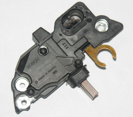

    Witam. Może ktoś się orientuje ilu diodowe są alternatory w których chodzą takie regulatory (ten akurat F00M 144 136) ?

    Jest to prostownik pełnofalowy 3-fazowy więc na wyjściu jest 6 diod. Napięcie podawane na regulator prostowane jest natomiast półfalowo więc przy pomocy osobnych 3ch diod.

    Czyli 9 diodowe? Znalazłem taki schemacik i tu jest tylko 6 diód.
    Do 9 diodowego brakuje chyba tych trzech małych diód wzbudzenia i wyprowadzonego z nich zacisku D+ ?
    Jeśli dobrze się orientuje to chyba dość popularny regulator stosowany w boschowskich alternatorach w VAGach i nie tylko.

    Jest 6 diód.
