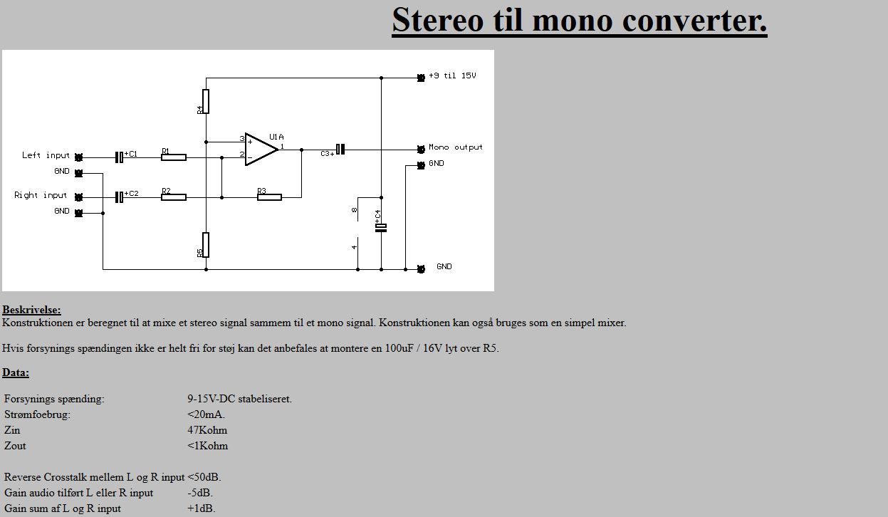

    ...+50zł za sciągnięcie charakterystyk THD+N, pasma i IMD.
    Niektóre rzeczy można przewidzieć zanim sie zmierzy, jako fachowiec wiesz że ułomnością tego rozwiązania jest PSRR na poziomie -6dB więc będzie to pomiar stosunku sygnału do szumów zasilacza które przejdą na wyjście prawie nietłumione. Zależnie od potrzeb można tak dobrać zasilacz żeby pomiar pokazał to co chcemy zobaczyć.
    Można też zrobić prościej:
    [Zlecę] Zbudowanie konwertera audio z stereo na mono

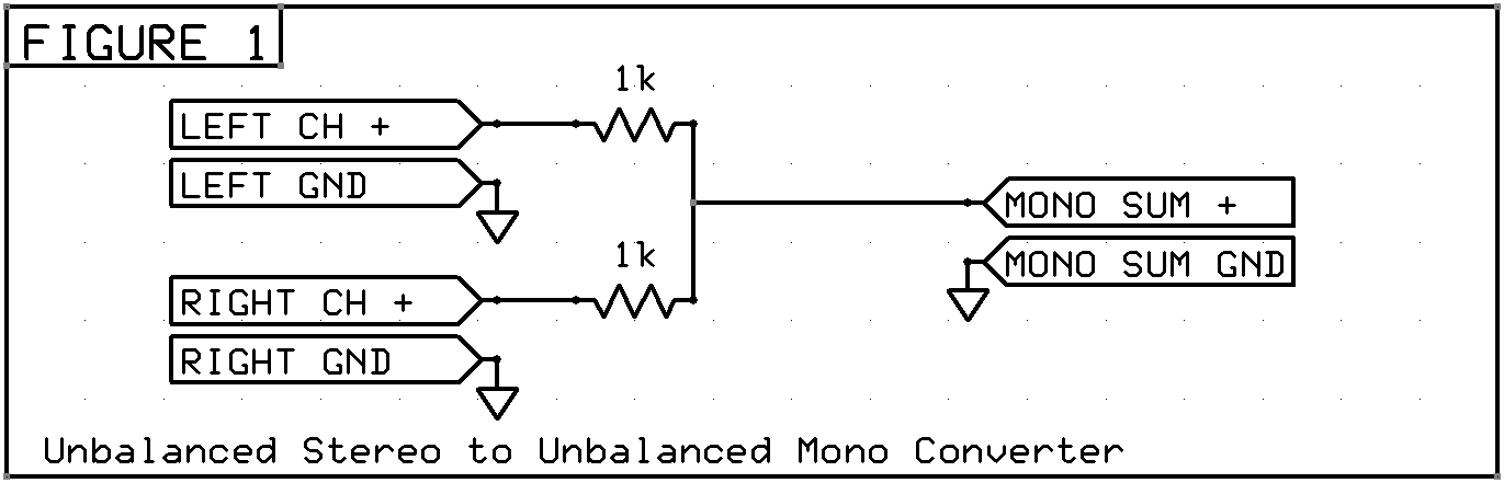

    Sylwek07
    Przylutuj sobie jeden rezystor 10k do left input, a drugi rezystor 10k do right input. Wolne końce rezystorów połącz ze sobą a miejsce połączenia dolutuj do mono output. Masy wszystkich złącz polutuj ze sobą. W ten sposób zrobisz najprostszy sumator który nie wymaga zasilania. Sam sobie zrobisz w kilka minut i zaoszczędzisz pieniądze.
