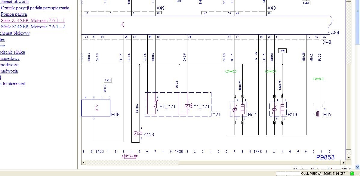

    Mam pewien problem. Zakupiłem samochód opel Meriva A z 2005r z silnikiem 1,4 16V z14xep i ma on niestety przeciętne przewody między silnikiem a drugą sondą lambda (brak wtyczek).
    I teraz potrzebuje pomocy jak poprawnie połączyć te przewody, jaki kolor z jakim kolorem.
    Wiązka samochodu to zielony, źółty, niebieski i biały. A sonda ma biały, biały, szary i czarny.
    Mam zdjęcie jak jest podłączona sonda przednia.
    Opel Meriva sonda lambda - Jak prawidłowo podłączyć przewody że sobą do drugiejDSC_14..JPG Download (5.31 MB)
    Czy w taki sam sposób podłączyć druga sondę?
    #2 17467482
    mario 77
    zielony-szary
    żółty-czarny
    niebieski-biały
    biały(szary)-biały

    Kompletnie inaczej niż jest podłączona przednia sonda.
    Może ktoś jeszcze podpisze się pod tym schematem albo wypowie się kompletnie inaczej.

    grala1
    Specjalista grupy V.A.G.
    Potwierdzam.
    Pierwsza sonda:
    1 zielony - biały
    2 żółty - biały
    3 niebieski - szary
    4 biały - czarny
    Druga sonda
    1 niebieski - biały
    2 szary - biały
    3 zielony - szary
    4 żółty - czarny
    Nr to oznaczenia z wtyczek.
    Pierwsza sonda to na schemacie B166, druga to B57.
