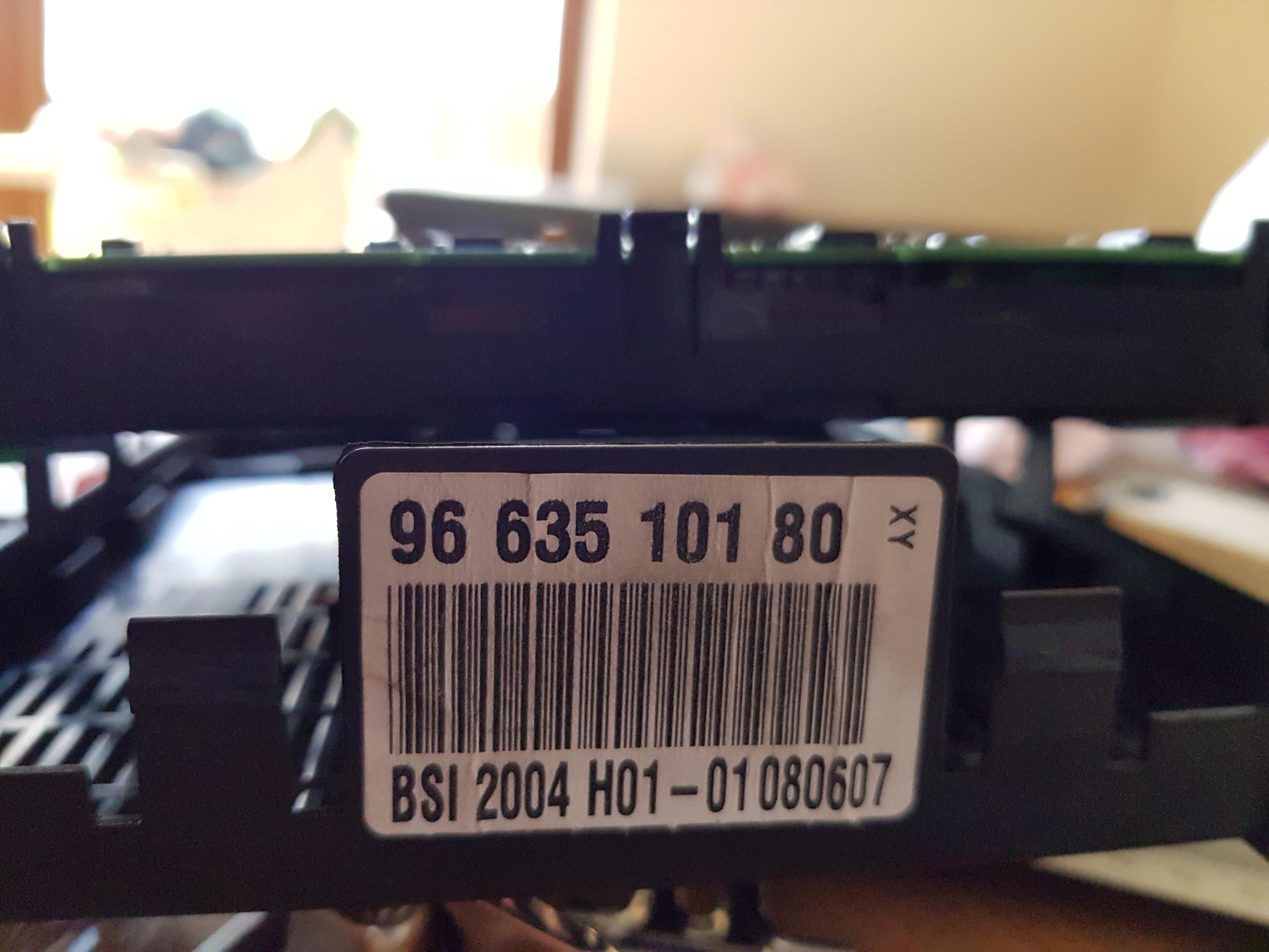

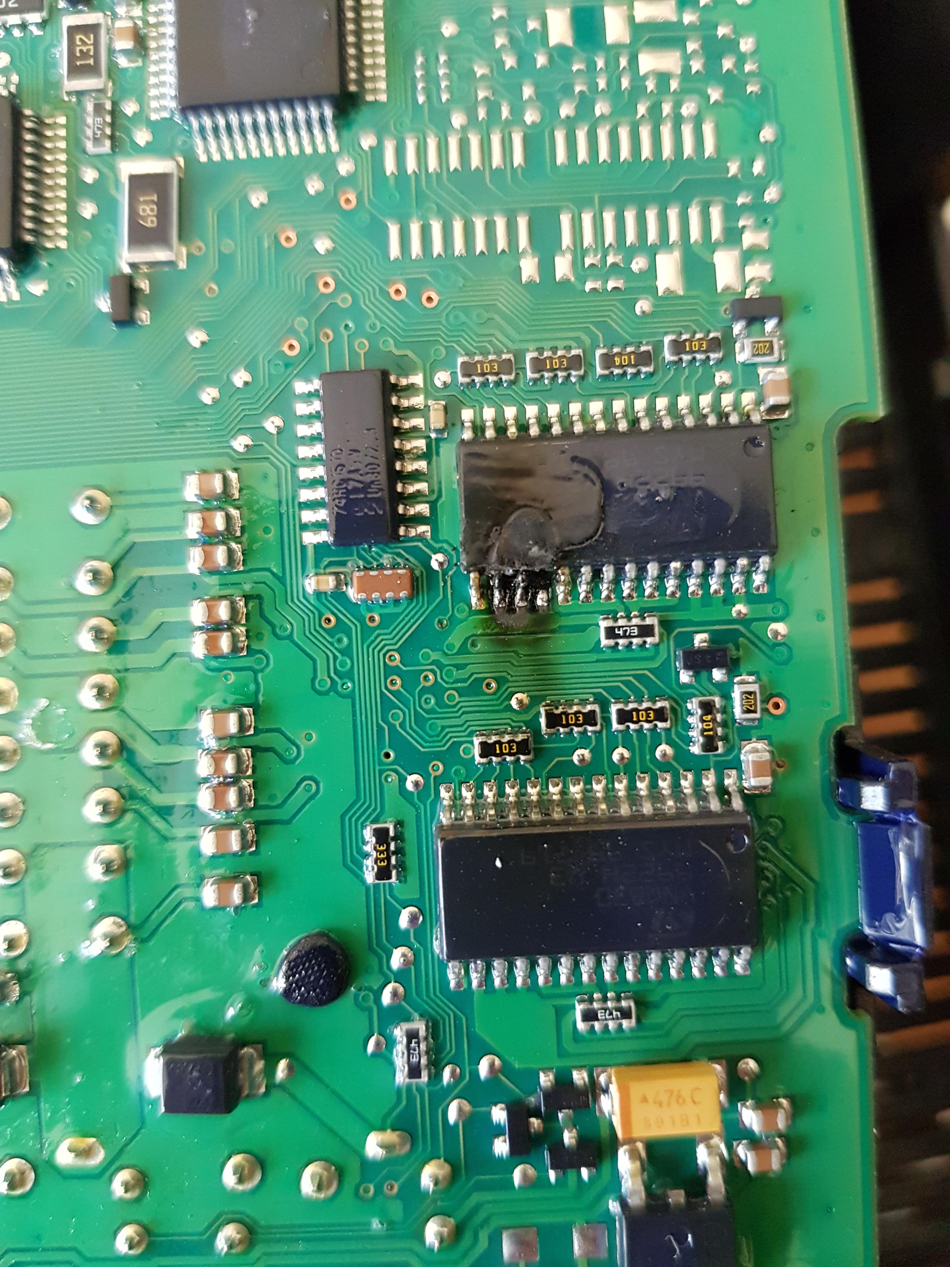

    Mam problem z tylnym prawym kierunkowskazem - to jedyny który nie świeci. Napięcie na nim jest cały czas stałe 14V. Kabel dobry. Na wtyczce z BSI napięcie - takie samo. Po rozebraniu BSI, okazało się, że jest spalony układ jak na zdjęciu... pytanie: Czy jak kupię BSI o identycznym numerze, to wystarczy wymienić? Ewentualnie przelutować ten spalony układ?

    Wymienić nie wystarczy ale jeżeli przelutujesz układ ze sprawnego do swojego to powinno działać.

    Nie pomoglo. co teraz?

    Tzn. że nie tylko ten uład jest uszkodzony.
    Są dwa wyjscia albo przelutować z powrotem albo dać do jakiegoś elektronika i może znajdzie co jest jeszcze uszkodzone.

    A czy jest może gdzieś dostępny schemat co za co odpowiada w komputerze?

    Na 99% nie znajdziesz. Jedynie co to po kablach w drugą stronę.
