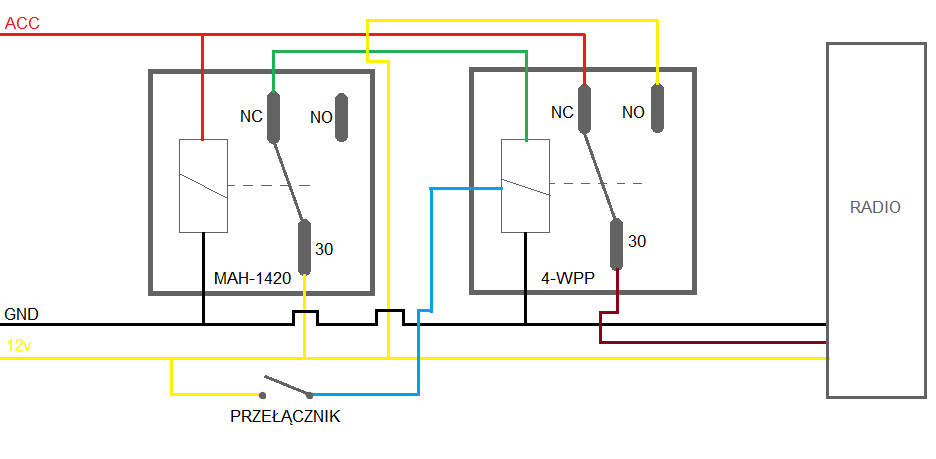

    Mam problem z podłączeniem radia samochodowego marki Joying w moim Fiat Panda II. W zasadzie to z działaniem, a polega on na tym, że radio działa wyłącznie po przekręceniu kluczyka w stacyjce. Jest to wg mnie działanie nieprawidłowe i chcę to zmienić. Po jakimś czasie rozmyślania nad rozwiązaniem wpadłem na pomysł zastosowania zewnętrznego przełącznika z przekaźnikami w desce, który działałby w następujący sposób:
    1. Stacyjka jest wyłączona
    2. Klikam guzik
    3. Radio pobiera prąd bezpośredio z akumulatora
    4. Przekręcam kluczyk w stacyjce
    5. Radio automatycznie przerzuca się na zasilanie ze stacyjki jednocześnie odcinając pezpośrednie połączenie od akumulatora
    6. Wyłączam zapłon
    7. Radio gaśnie i nie włącza się do momentu ponownego kliknięcia przycisku lub przekręcenia kluczyka w stacyjce
    Wpadłem na pomysł podłączenia radia poprzez 2 przekaźniki:
    MAH-1420
    implusowy bistabilny 4-WPP
    Wg następującego schematu:
    Fiat Panda II 1.3 MultiJet - Radio działające bez zapłonu
    I teraz moje pytanie (ponownie bo raz pomyliłem chyba działy) brzmi, czy to ma prawo działać tak jak chcę? Robię coś takiego pierwszy raz w życiu i nie chcę niczego spalić... pomocy!

    Jedyne co chcę wiedzieć, to czy takie rozwiązanie będzie działać? Czy nic nie przeoczyłem w projektowaniu?
    #4 17468872
    krzysiek7
    Moderator - Elektryka
    Schemat jest prawidłowy, będzie spełniać Twoje założenia. Dopilnuj aby ten układ był zabezpieczony bezpiecznikami.

    Odpowiem w ten sposób. Radio w ustawieniach posiada opcję wykrywania odcięcia zapłonu (ACC) i może w takim przypadku zadziałać dwojako: uśpić lub wyłączyć urządzenie. MEM służy u mnie do zapamiętywania godziny i ustawień. Obydwie te funkcje działają jak najbardziej prawidłowo więc na pewno kable są ok. Poza tym zamieniając je radio zapominało ustawienia po wyłączeniu zasilania na stacyjce.
    Ja bym chciał by radio uruchamiało się i gasło reagując na stacyjkę w analogicznych pozycjach kluczyka, a DO TEGO chciałbym dodać opcję uruchamiania i gaszenia radia na postoju. Poza tym, czy gdybym wystkiego innego dokładnie nie sprawdził to brałbym się za ingerowanie w elektryle samochodu i wydawał na to prawie 90 zł?
  • #10 17476700
    Kruku96
    Poziom 6  
    Zainstalowałem przekaźnik na drodze | Kostka ISO - Radio | według schematu przedstawionego w pierwszym poście. Wszystko działa tak jak zaplanowałem, radio reaguje na zmianę pozycji kluczyka w stacyjce oraz jest możliwość uruchomienia go bez zapłonu poprzez naciśnięcie odzielnego guzika, który schludnie zamocowałem obok radia. Dodatkowo po 2 nocach stania akumulator zakręcił silnikiem bez żadnego problemu, wiec pobór mocy na postoju przez przekaźnik 4-WPP jest znikomy.
