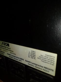

Witam kupiłem ostatnio od kolegi taki subwoofer Canton Plus C w skrzyni zamkniętej. Jest on pasywny, 2-cewkowy, 140 RMS bodajże ale robi robotę z tego co mi kumpel mówił. Teraz pytanie :
1. Czy ten głośnik sprawdzi się w Car Audio ?
2. Jaki wzmacniacz do niego dokupić?
Czy np.
- Crunch GTX2200. (200 w RMS mostek) byłby dobry do tego suba?
- Ewentualnie Crunch gpx500.2 (250w Rms mostek)
Czy np.
