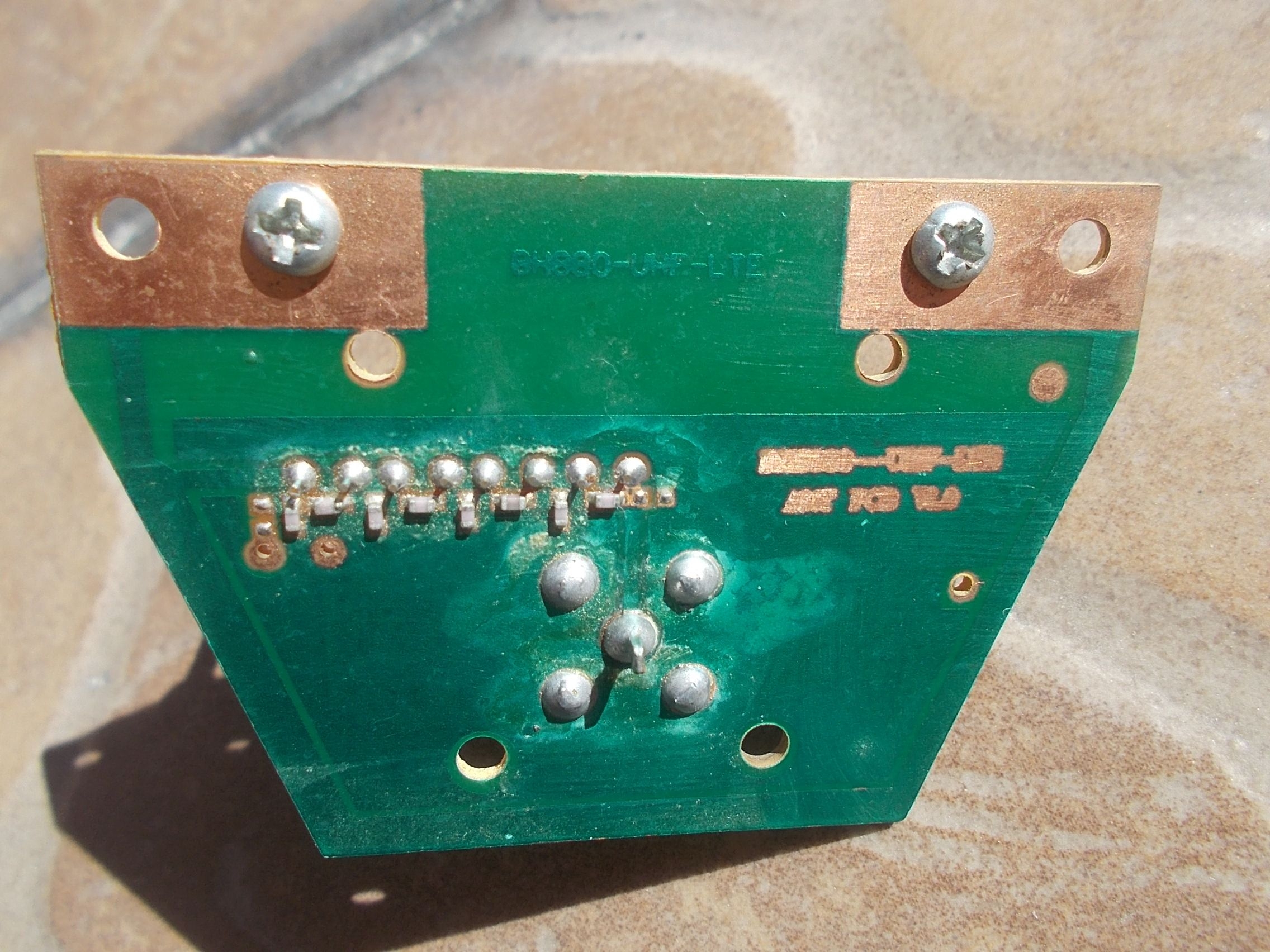

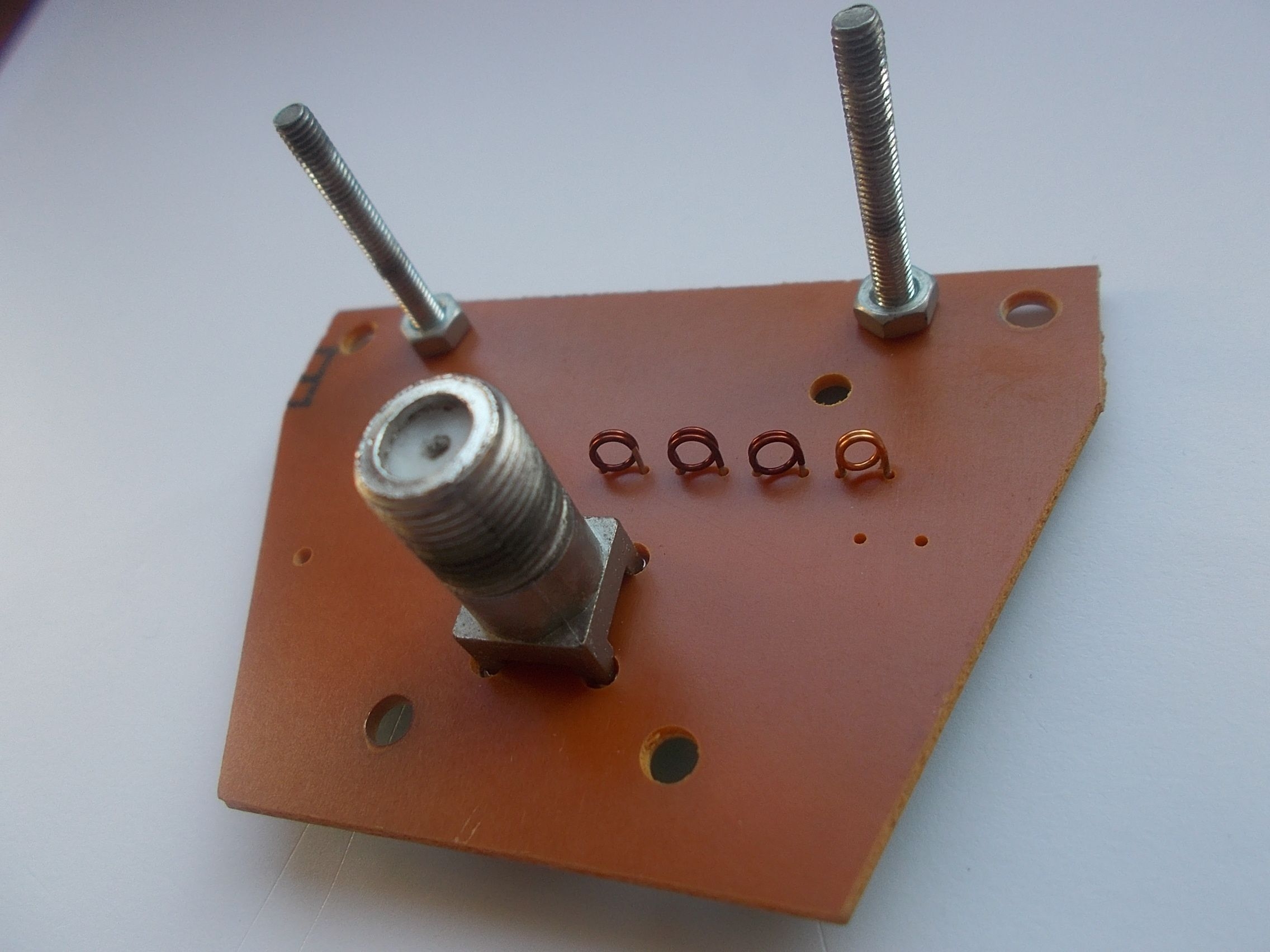

  • #4 17469530
    Mateusz2012
    Przewód bez oraz z męską przejściówką do gniazda tv sprawdziłem omomierzem. Nie ma zwarcia.
    Dla chcących pomóc wklejam fotografie symetryzatora.
    Widzę 4 chyba cewki. Ich podstawy są miniaturowe, jakieś elementy są przylutowane do ich podstaw. Wszystko miniaturowe. Czy np. dotknięcie takiej cewki może spowodować jej odchylenie np o milimetr i niewłaściwy odbiór tv?
    Czy można dokupić taki symetryzator? Czy można kupić dowolny inny symetryzator, wepchnąć go do pudełka i dolutować do jego złącz "skrzydełka" dipola i będzie działał? Czy może symetryzator jest ściśle dopasowany do kształtu anteny i nie jest wymienny?

  • #8 17470434
    Mateusz2012
    Jeżeli to na pewno symetryzator, a nie telewizori jeżeli symetryzatora nie da się jakoś naprawić/znaleźć zwarcie, to jasne, że najszybciej będzie kupić w sklepie jakiś nowy za 5 zł, włożyć i podłączyć do dipola. Napiszę z jakim skutkiem.

  • #10 17500650
    Mateusz2012
    Odłączyłem symetryzator od anteny, ale go nie wymontowałem. Znalazłem w domu antenę ze starego tv turystycznego. We wtyczce tej antenki był mały symetryzator, a raczej symetryzatorek. Podłączyłem go do anteny na dachu dwoma drutami i dyndał sobie pod pudełkiem starego symetryzatora. Okazało się, że nastąpił CUD. Ten stary mały symetryzator dyndający sobie na dwóch drutach poprawił natychmiast odbiór VHF z multipleksem 8 z siły sygnału 38 (do tej pory max) na siłę 70 (moc nadajnika 20 kW odległość 42 km). Dodatkowo zacząłem odbierać z tego nadajnika w odl. 42 km (dużo zakłóceń, przemysł, budynki) multipleks testowy MUX-TVS nadawany z mocą 1kW, którego wcześniej nie było. Wprawdzie obraz jest najczęściej w weekendy lub nocami, kiedy zakłóceń jest mało, ale ostatecznie to tylko 1 kW nadajnika w odl. 42km!
    Czyli antena bez zmian, a pomogła wymiana symetryzatora. Wszystkim radzę w przypadku złego odbioru kupić kilka różnych symetryzatorów, zmieniać i sprawdzać jakość odbioru. A anteny nie ruszać. Dziękuję jacekwwy i PITERRR.
