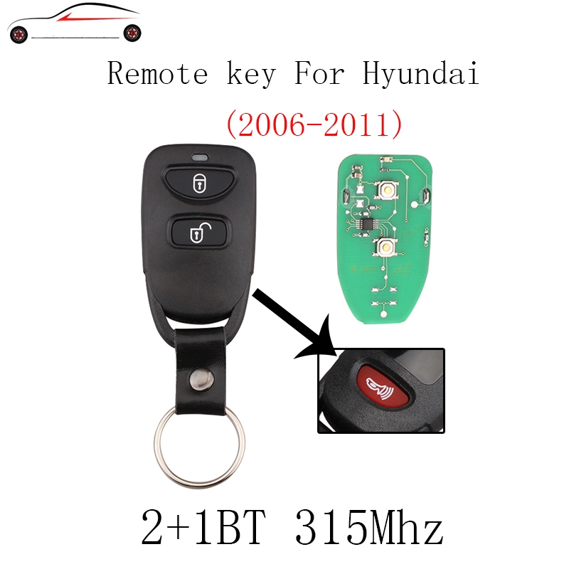

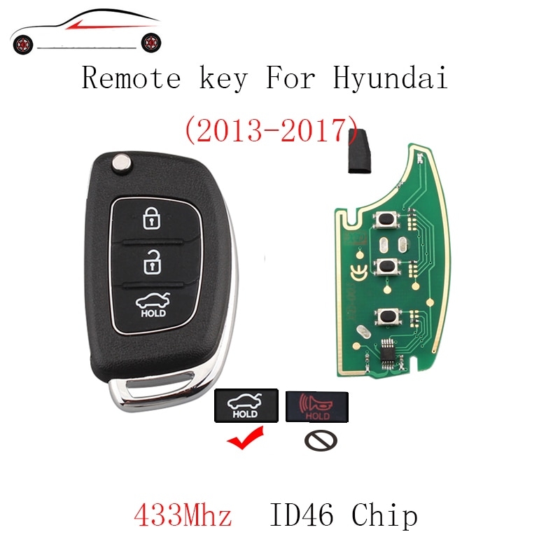

    Mam klucz PLNHM-T002 i kombinuje jak odświeżyć jego wygląd. Odpowie mi na pytanie czy da sie użyć płytki drukowanej oraz obudowy kluczyka z tej aukcji
    PLNHM-T002 - Zmiana płytki drukowanej i transmitera kluczyka PLNHM-T002
    I wsadzić transmiter 315Mh z
    Czy jest to technicznie niemożliwe.

    Nie widzisz że częstotliwości się nie zgadzają, zapewne transponder też jest inny więc raczej zapomnij.

    Chodzi właśnie o podmianę transpondera na ten o częstotliwości 315Mh i użycie płytki z pierwszego zdjęcia

    Szczerze mówiąc to nie wiem o co Ci chodzi. Częstotliwość na fotkach odnosi się do pilota od centralnego zamka a nie do transpondera od immo. Nie włożysz płytki z drugiej fotki do obudowy z pierwszej. Pilot o częstotliwości 413Mhz nie zadziała z odbiornikiem 315Mhz i odwrotnie też nie.

    Chodzi mi o wykorzystanie samej płytki(tu chodzi o kształt) i próba wsadzenia transpondera o częstotliwości 315Mhz w miejsce tego o częstotliwości 413Mh

    Po pierwsze nie czytasz tego co piszę. Napisałem Ci wyraźnie że w takiej obudowie znajdują się dwa "urządzenia" pilot od cetralnego zamka i transponder od immo. Podaj od jakiego auta są obydwa kluczyki.

    Teraz rozumiem. Oba z Hyundai Santa FE. Zdjecie pierwsze to roczniki 06-12. Zdjecie II to 12-18
