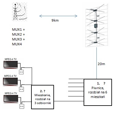

    Witam wszystkich,
    Planujemy podłączyć prostą antenę siatkową (model nieznany) ze wzmacniaczem AST swa-49 do instalacji zbiorczej rozprowadzonej do 6 mieszkań.
    Ogólny schemat wygląda następująco:
    Prosta instalacja DVB-T dla budynku wielorodzinnego.
    Korzystając ze schematów dostępnych na stronie dipol dobrałem:
    pkt 1
    Wzmacniacz HS-013 (12V) Terra VHF/UHF 1we/2wy R82010 +
    Rozgałęźnik TV sześciodrożny R-6 Signal R60106
    pkt 2
    Rozgałęźnik TV trójdrożny R-3 Signal R60103
    Będę wdzięczny za potwierdzenie czy elementy dla pkt 1 i 2 dobrane zostały prawidłowo.
    Ze względu na odległość do nadajnika (Chwaszczyno) nie jestem pewien konieczności montażu wzmacniacza.
    Ponadto antena siatkowa posiada swój wzmacniacz, który nie do końca wiem gdzie podłączyć przy takich schemacie, czy wymienić na symetryzator?
    Jeżeli jest to mocno wskazane rozważę również wymianę anteny.
    Przewód od anteny do piwnicy będzie nowy - TRISET-113, przewód od pkt 1 do jest już położony.
    Instalacja przyszłościowa z możliwością wymiany anteny lub montażu anteny radiowej oraz zwrotnicy.
    Wszelkie sugestie mile widziane.
    Z góry dziękuję.

    Przy odległości 9km. antena siatkowa i to jeszcze ze wzmacniaczem? Daruj...
    Antena kierunkowa, co z odbiorem MUX8 i DAB/FM?

    Planujemy budżetową instalacje, jednak jeżeli siatka się nie sprawdzi przy tych warunkach jak najbardziej rozważę zakup polecanej niedrogiej anteny uniwersalnej.
    Aktualnie siatka sprawdza się w mieszkaniu, pracuje bez wzmocnienia.

    Wstaw symetryzator do anteny, w piwnicy rozgałęźnik i tyle jak ma być budżetowo. Odpuść sobie wzmacniacze na początku.
    MUX8 nadawany jest z tego samego nadajnika - MUX4 to Cyfrowy Polsat, płatny.

    W takim razie:
    - w antenie siatkowej wymieniam wzmacniacz na symetryzator https://www.dipol.com.pl/symetryzator_antenowy_sa_iii-v_C0003.htm
    - w pkt1 montuję bez wzmacniacza https://www.dipol.com.pl/rozgaleznik_tv_szesciodrozny_r-6_signal_R60106.htm
    - w pkt 2 montuję https://www.dipol.com.pl/rozgaleznik_tv_trojdrozny_r-3_signal_R60103.htm
    Przyszłościowo DAB/FM + zwrotnica do podłączenia z siatką.
    Jeśli coś do poprawy proszę o korektę.

    Pokrótce jak piszesz, wtedy prócz zwrotnicy dodatkowo odpowiednie gniazda końcowe.
