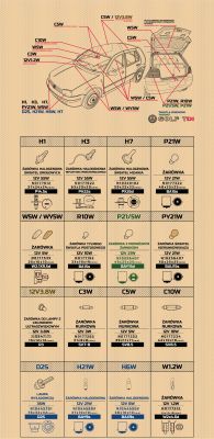

    Ostatnio wymieniałem żarówki i zastanawiam się czy tylna lampa świeci prawidłowo. Mianowicie obie żarówki mijania (R10W) były spalone i wstawiłem identycznie. Nie wiem tylko czy 10W nie są za mocne, bo pozycja (ta na samej górze) świeci lekko słabiej od mijania (poniżej). Światło stop (to na samej górze, po wciśnięciu hamulca) świeci praktycznie tak samo mocno jak pozycja, która jest poniżej. Czy światło stop nie powinno świecić najmocniej ze wszystkich żarówek?
    Dodam, że żarówki stop są prawidłowe (5W).
    Ma ktoś może taką lampę lub zdjęcie jak to powinno wyglądać oryginalnie? Szukałem w internecie i niby do Golfa kombi są żarówki R10W a do Bory R5W. Może wstawić tą słabszą?

    #3 17471174
    krzychosk
    REFLEKTOR PRZEDNI
    H7 - mijania
    H1 - Drogowe
    Kierunkowskazy - 12V 21W (obudowa BA15s)
    Postojowe - W5W
    REFLEKTOR TYLNI
    Przeciwmgielne - 12V 21W (obudowa BA15s)
    Drogowe - 12V 10W (obudowa BA15s)
    Stop - 12V 21W (obudowa BA15s)
    WNĘTRZE
    Główne - C5W
    Boczne - W5W
    Drzwi - C5W
    Osłona słoneczna - C5W
    Nad tylnymi drzwiami - C5W
    Bagażnik - W5W

    Jesteś pewien? Oprawka żarówki ma 2 oddzielne blaszki + masa i na forum VW znalazłem taki spis:
    Tylne lampy (standard):
    Pozycje/STOP - BAY15D P21/P5W
    Pozycje - BA15S R5W (nie polecam R10W bo wtedy będzie wyraźnie mocniej świecić pozycja dolna od górnej)
    Wsteczny - BA15S P21W
    Kierunek - BA15S P21W
    Przeciwmgielne - BA15S P21W
    Chyba jednak stop jest podwójna.

    Twój jest kombi to może jednak mieć inaczej. Przesłany opis prze zemnie dotyczy wersji hatchback. Znalazłem coś takiego i to napewno rozwieje wątpliwości:
    https://workshop-manuals.com/volkswagen/golf-...erview_tail_lights_golf_variant/bora_variant/
    Z tego co przesłałeś wynika, że musi być podwójna. Dziwna sprawa z tymi R5W/R10W. Wszędzie piszą, że oryginalnie powinna być R10W a w Borze niby wstawiali R5W. Nawet na forum Golfa ktoś zaleca aby wymienić je na słabsze.
    Wsadzę chyba R5W zamiast R10W aby obie lampy świeciły równomiernie.

    10W tak, ale łącznie w dwóch żarówkach! 21/5W stop/pozycja i osobno 5W pozycja.

    paawelx
    Ci co w z tyłu w samochodach widzą światła "drogowe" powinni zwrócić prawo jazdy tam skąd je dostali i przeprosić.
    Nie wiem czy to oficjalne zestawienie żarówek ale tutaj również występuje R10W:
    Golf IV Kombi - Światło mijania tył - czy żarówka i lampa świeci poprawnie?
    Wsadzę 2 x 5W ale dalej wydaje mi się, że oryginalnie powinny być R10W :D

    ociz
    Czytałeś w ogóle co wstawiłeś? R10W jest w hatchback-u do cofania.
    Jak lubisz mieć wypalone i zdeformowane lampy to możesz sobie mocniejsze wstawiać...

    Nie lubię mieć niczego wypalonego. Zależało mi na tym aby było tak jak to producent wymyślił. Wstawiłem R5W i teraz lampy świecą równomiernie.
