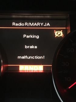

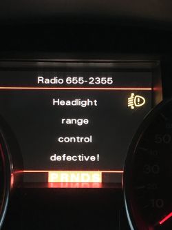

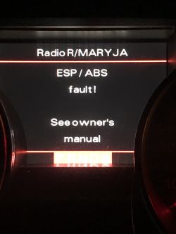

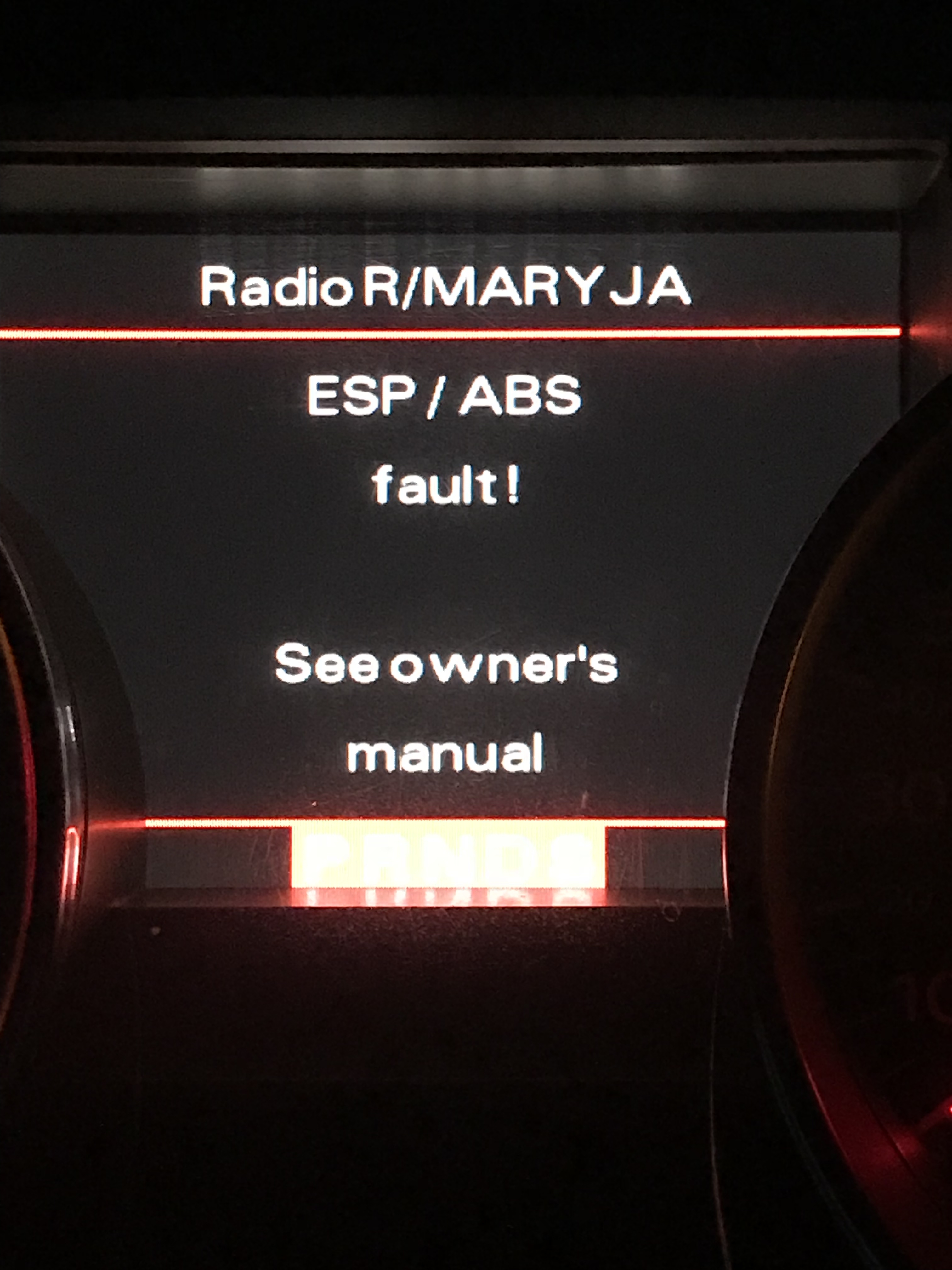

    Witam mam problem z Audi a8 d3 3.0 TDI po zrobieniu aktualizacji odpaliłem samochód bo informowało mnie o słabym akumulatorze odpaliłem i później zgasiłem autem po czasie chciałem odpalić samochód a tu problem błąd abs esp na czerwono p r n d s świecą zarowa niechce zgasnąć a rozrusznik nic nie reaguje na odpalanie auta ładowałem akumulator nic nie dało był mechanik i nie mógł się połączyć z ecu ktoś miał podobny problem Audi A8 D3 3.0 TDI - Problem z odpaleniem brak połączenia ecuAudi A8 D3 3.0 TDI - Problem z odpaleniem brak połączenia ecuAudi A8 D3 3.0 TDI - Problem z odpaleniem brak połączenia ecu

    Wygląda dokładnie tak, jak po wysypanym kodowaniu w 5F.
    Uruchamiałeś jakiś dodatkowy skrypt ?

    Jeżeli aktualizacja na 100% nie miała w sobie żadnego ukrytego skryptu który namieszał by w 5F to stawiał bym na moduł zarządzania energią.
    Po prostu go podmień.
    Po podmianie wszystko powinno chodzić; Bedziesz musiał tylko zakodować akumulator.
