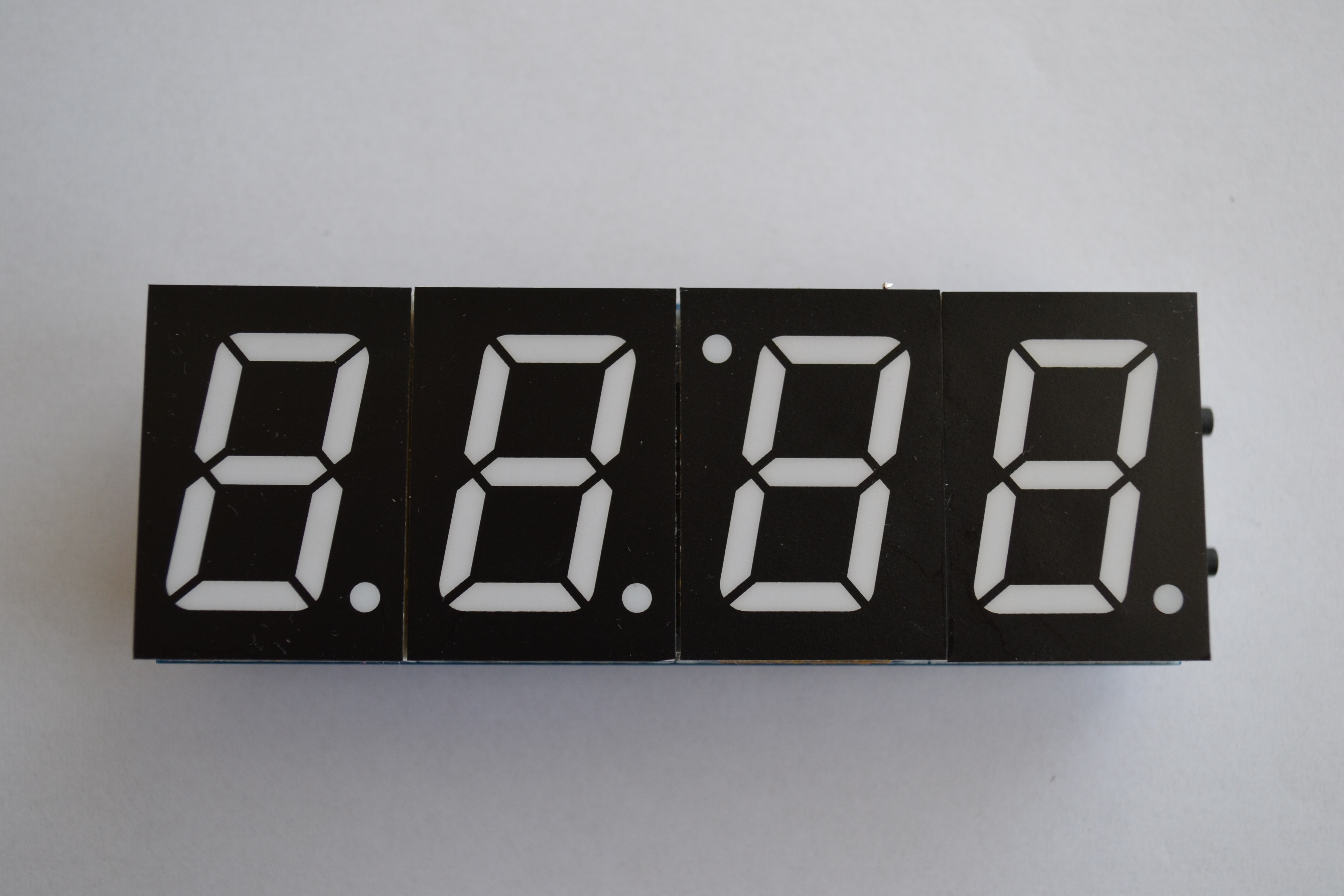

    W moim przypadku po zakończeniu pracy zostało mi kilka elementów – śrubka z nakrętką, kondensator 22pF, rezystor 10K i dwa rezystory 330.
    Po zakończeniu lutowania strony z procesorem polecam umyć płytkę np. za pomocą IPA i to samo uczynić po przylutowaniu wyświetlaczy. Obudowa jest bezbarwna i przezroczysta więc czym bardziej przyłożycie się do estetyki tym lepiej zegar będzie się prezentował.
    Podczas montażu należy pamiętać o tym by przyciąć nóżki microswitchy oraz gniazda zasilania, w przeciwnym razie nie uda nam się poprawnie zamontować wyświetlaczy gdyż będą odstawały zbyt mocno od PCB. Pamiętajcie że trzeci wyświetlacz jest zamontowany „do góry nogami” – jest to spowodowane tym że kropka tego wyświetlacza pracuje tutaj jako górna część dwukropka na środku zegara.
    Najwięcej problemów przy montażu sprawiła chyba obudowa – trzeba było ruszyć głową by połapać się gdzie jest góra, gdzie dół, który bok z której strony. Przedni panel obudowy jest wyższy o kilka milimetrów od tylnego przez co zegar stoi pod kątem co poprawia odczyt i estetykę zegara.
    Górna część obudowy posiada wycięty otwór na środku - myślę że służy on do wystawienia na zewnątrz termistora by ten mierzył temperaturę otoczenia a nie środka naszego zegara.
    Poniżej kilak zdjęć złożonego zestawu.
    Zegar do montażu na 4 wyświetlaczach 7-segmentowych z obudową - opis i recenzja

    Wymiary obudowy: 46x105x29mm.
    Wymiary gotowej płytki PCB z wyświetlaczami: 35x98(+5mm guziki przycisków)x23mm.
    Wielkość cyfr: 14x25mm.
    Pobór prądu to maksymalnie 45mA gdzie zależy to od tego które segmenty aktualnie się świecą i od natężenia oświetlenia w pomieszczeniu.
    Muszę przyznać że kolor biały jest w tym zegarze jest bardzo przyjemny, jasność w dzień jak i w nocy jest wystarczająca. Wymiary zegara są wystarczające by móc odczytać z niego godzinę nawet z odległości 10 metrów a stawiając go na komodzie czy biurku nie wygląda jak jakiś wielki kloc czy jakiś mikrus – jest w sam raz. Reakcja zegara na zmianę natężenia oświetlenia jest natychmiastowa.
    Czas który trzeba poświęcić na złożenie zestawu to ok 80min licząc lutowanie, umycie płytki, skręcenie obudowy i przycięcie filtra.
