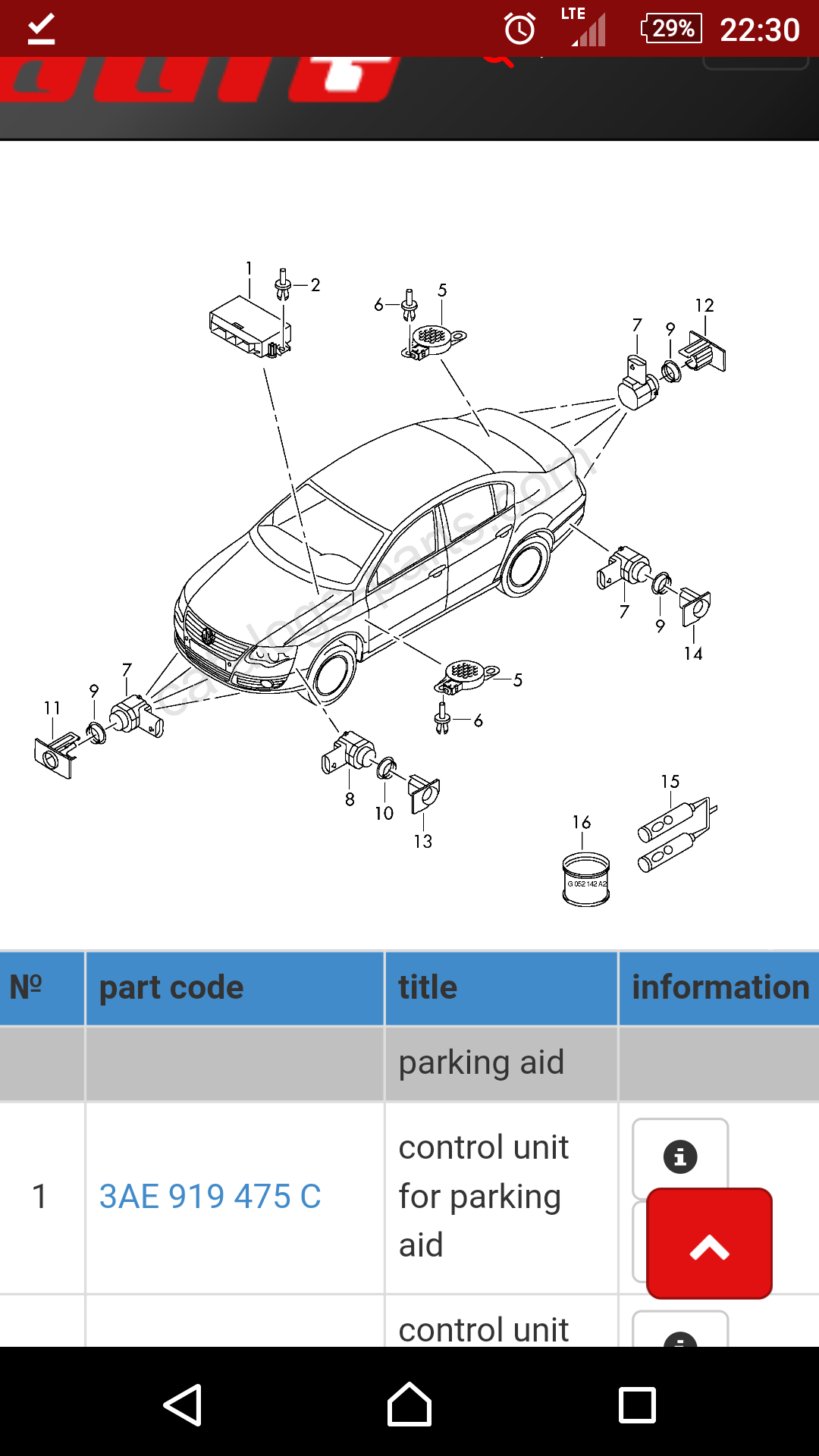

    Passat B7 _2013 WVWZZZ3CZDEXXXXX Kombi.
    Zablokowany cały PDC tył i przód, brak wskazań optycznych na radionawigacji,
    zgłasza błąd :
    1111316 głośniki sygnalizacji przy park. z przodu przerwa /zwarcie.
    w Radiu był błąd lewego tylnego woofera , zrobiłem ,bo klient sugerował że miał przestrzenna sygnalizacje ale nic to nie zmieniło.
    Pytanie - jak to jest rozwiązane? tylny sygnalizator jest po prawej stronie dostęp ciężki do zdemontowania poszycie bagaznika i nic tam nie ma.
    Po lewej z tyłu jest tylko moduł haka.

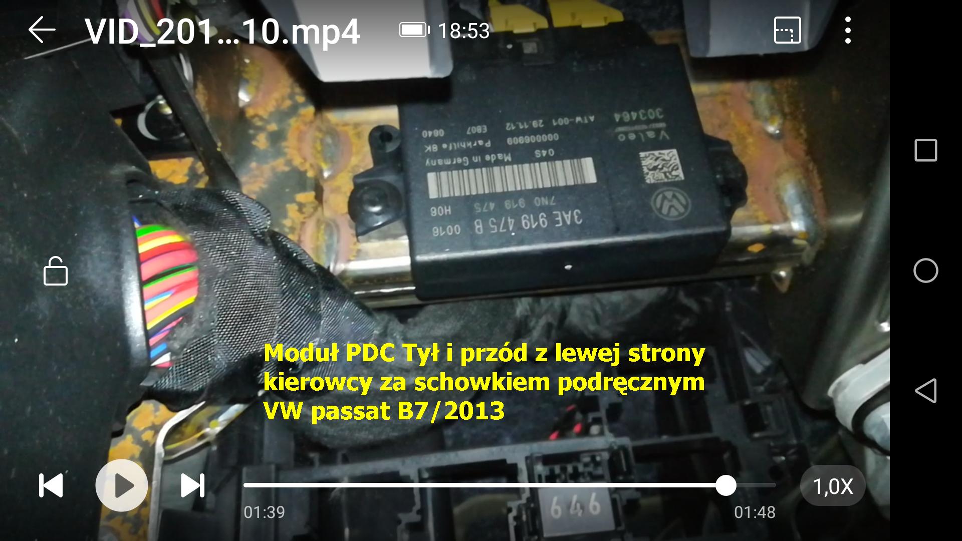

    Byłem przekonany że moduł PDC jest podlany i dlatego świruje, bo stało się to teoretycznie po dłuższym podlewaniu klapy z pękniętego wężyka z tyłu płynem do spryskiwaczy.
    Moduł PDC znalazłem ...z przodu po str. kierowcy pod licznikiem z lewej strony kierownicy tylko schowek na drobiazgi trzeba wyczepić wyciąga :-).
    podlutowałem podejrzane elementy, a w zasadzie całość hot airem i trochę ręcznie i nic dalej to samo.
    Chyba jednak są to fizyczne głośniczki ? czy tez jeden, tylko gdzie szukać, bo już pomysły mi się kończą.

    Vw passat b7 2013 - błąd 1111316 głośniki sygnalizacji przy park. z przoduSzukaj nad nogami kierowcy, na lewym słupku, w tych okolicach.

    Konkret widze , tylko chyba słabo szukałem. I lokalizacje reszty się zgadzają , jest wiec szansa . dzięki przyjacielu. zobaczymy czy znajdę dziada -:) , bo po pójściu w ciemno za dotychczasowymi konstrukcjami z grupy VW który zdawał się być konserwatystą w konstrukcji, to się tylko porżnąłem i spociłem...
    Zwróćcie uwagę na zdjęcie z modułem PDC, który jest złączami do góry , wiecie zapewne dlaczego złącza umieścił producent wbrew logice czyli do góry nogami i zrobił z centralki " kubek na wodę" w okolicy jest rura z zimnym powietrzem, a do okna blisko. Jakby ktoś zapomniał zamknąć i przyszła burza - ile kosztuje nowy PDC
    i nowe piny do których naprawy chyba należy zdemontować kokpit albo umżeć, bo sięgnąć tam nie da się. pozdrawiam myślących.

    Znalazłem -paradoksalnie to nieomal go sfotografowałem razem z modułem PDC.
    Vw passat b7 2013 - błąd 1111316 głośniki sygnalizacji przy park. z przoduGłośnik pr...izacja.jpg Download (89.56 kB)
    Vw passat b7 2013 - błąd 1111316 głośniki sygnalizacji przy park. z przoduGłośnik pr...izacja.jpg Download (396.96 kB)
    Okazał się głośniczkiem mylarowym50R / 0.5 W w adaptorze plastikowym umieszczonym na obudowie -wsporniku chyba Bordnetz po jego zewnętrznej prawej stronie. Między pedałem sprzęgła a wspornikiem ale wysoko nad osiowaniem pedału.
    Głośnik uszkodzony -przerwa spalony.
