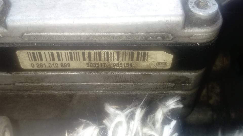

    Skoda po wymianie pompy nie odpala,wyświetlają się błędy 01318 (brak komunikacji z pompą wtryskową) oraz 17978 (zablokowany immobilaizer)
    przed wymianą pompy samochód odpalał wkręcał się do 1500 obrotów maksymalnie po rozgrzaniu,dymił oraz wyświetlał się błąd nastawnika?Pompa nie była kupowana po numerach,czytałem trochę o zmianie oprogramowania sterownika silnika tylko jak to dopasować

    Adaptacia Nr vin w pompie i ruszy. Pin i kanał 50 jak sie nie myle.
    ale dlaczego?

    Jaki powinien numer być a jaki masz ??

    Jak cały czas brzęczy po wpięciu kostki to nie pasuje i koniec. Albo co najwyżej bezpiecznik.

    dostałem komputer kompatybilny z tą pompą czy po przegraniu wsadu galletto komputer będzie się komunikował z pompą? Podmiana komputera nic nie da bo ma inne kostki
    Zdjęcia nowego komputera i nowej pompySkoda superb 2.5 tdi - nie odpala po wymianie pompySkoda superb 2.5 tdi - nie odpala po wymianie pompy
    Oraz starego zestawu
    Skoda superb 2.5 tdi - nie odpala po wymianie pompySkoda superb 2.5 tdi - nie odpala po wymianie pompySkoda superb 2.5 tdi - nie odpala po wymianie pompy

    Kolego dupy szkłem nie wytrzesz. Kup to co pasuje. Jest koń jest i siodło. Ewentualnie pozostaje pks i rower.
