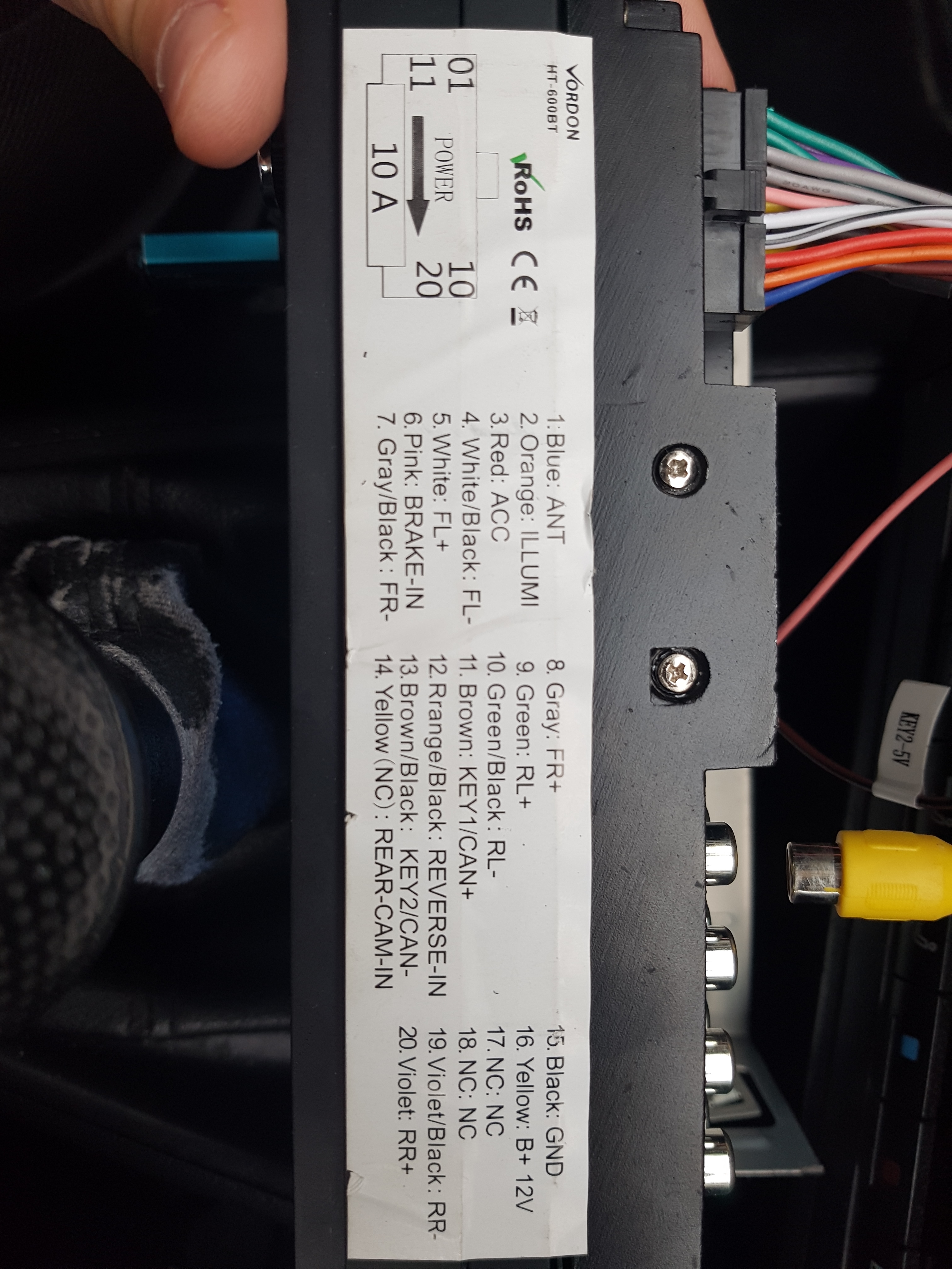

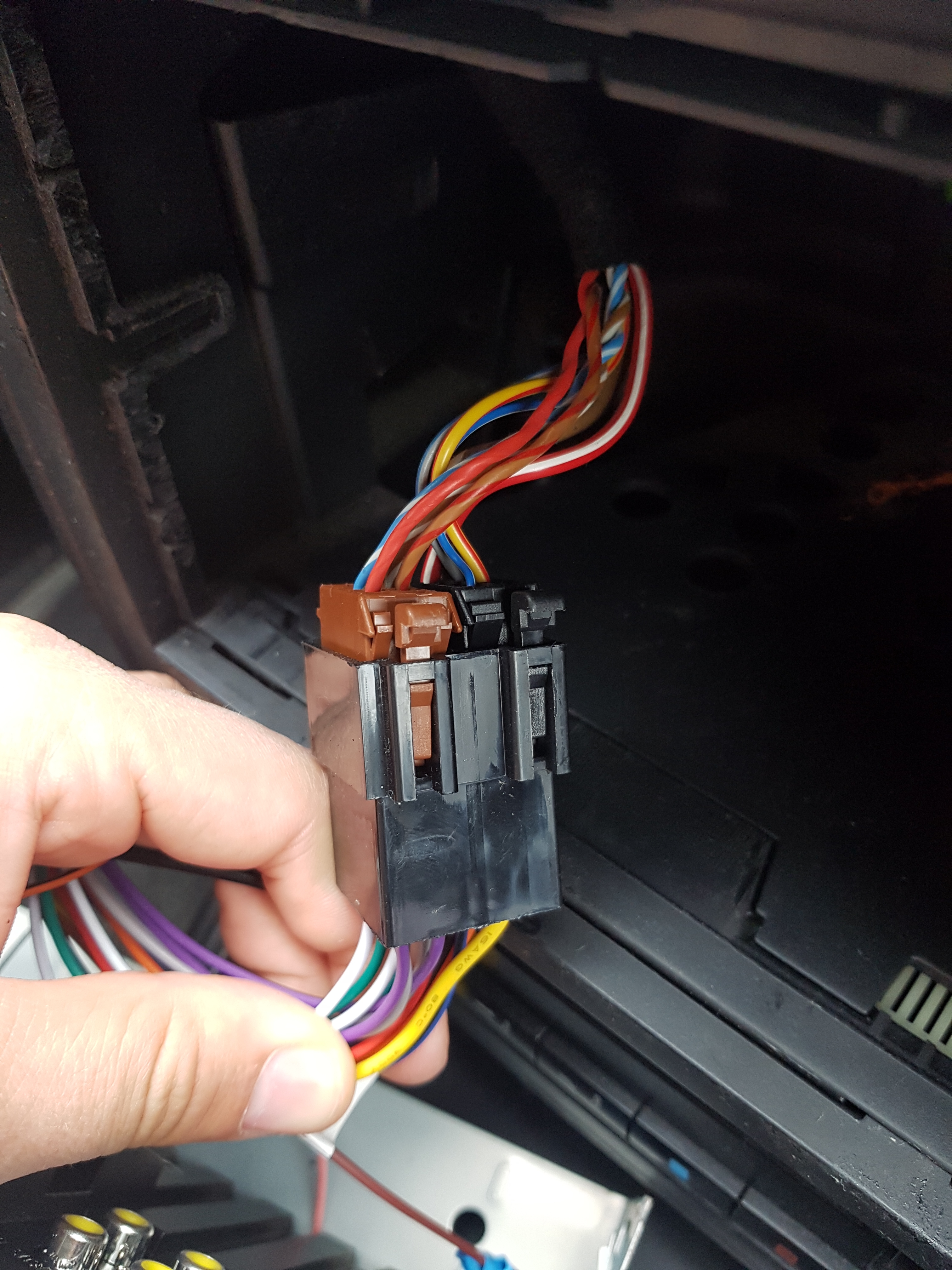

    Witam, mam jakies stare radio vordno ht-600bt, tabliczka na radio i kostka wyglada tak:
    VW Golf 4 1.6SR - Radio Vordno HT-600BT resetuje ustawienia po wyjęciu kluczykaVW Golf 4 1.6SR - Radio Vordno HT-600BT resetuje ustawienia po wyjęciu kluczykaVW Golf 4 1.6SR - Radio Vordno HT-600BT resetuje ustawienia po wyjęciu kluczyka
    Wszystko dziala w sumie tylko problemem jest to, ze jak ustawie cos w radio i wycigane kluczyk to wszystko sie resetuje, podobno dzieje sie tak z powodu, ze caly prad jest odcinany a nie do konca tak powinno byc chyba. Jesli ktos ma wiedze na ten temat bede wdzieczny za jakas wskazowke.
    Pozdrawiam!

    Na głównej linii czerwonego przewodu jest stałe napięcie +12V po stacyjce a żółty przewód jest od pamięci wystarczy żeby miał stałe napięcie z akumulatora i ustawienia zostaną zapamiętane i nie będzie ci się resetował po wyjęciu kluczyka.
    #3 17475096
    kokapetyl
    Przypuszczalnie masz zamienione zasilanie. Opis na radiu to nr.3 i nr.16, w złączu ISO (czarne), to przewód żółto czerwony i czerwono biały. Należy je zamienić miejscami.

    dziękuję za rady, zamieniłem kable i wszystko działa.
