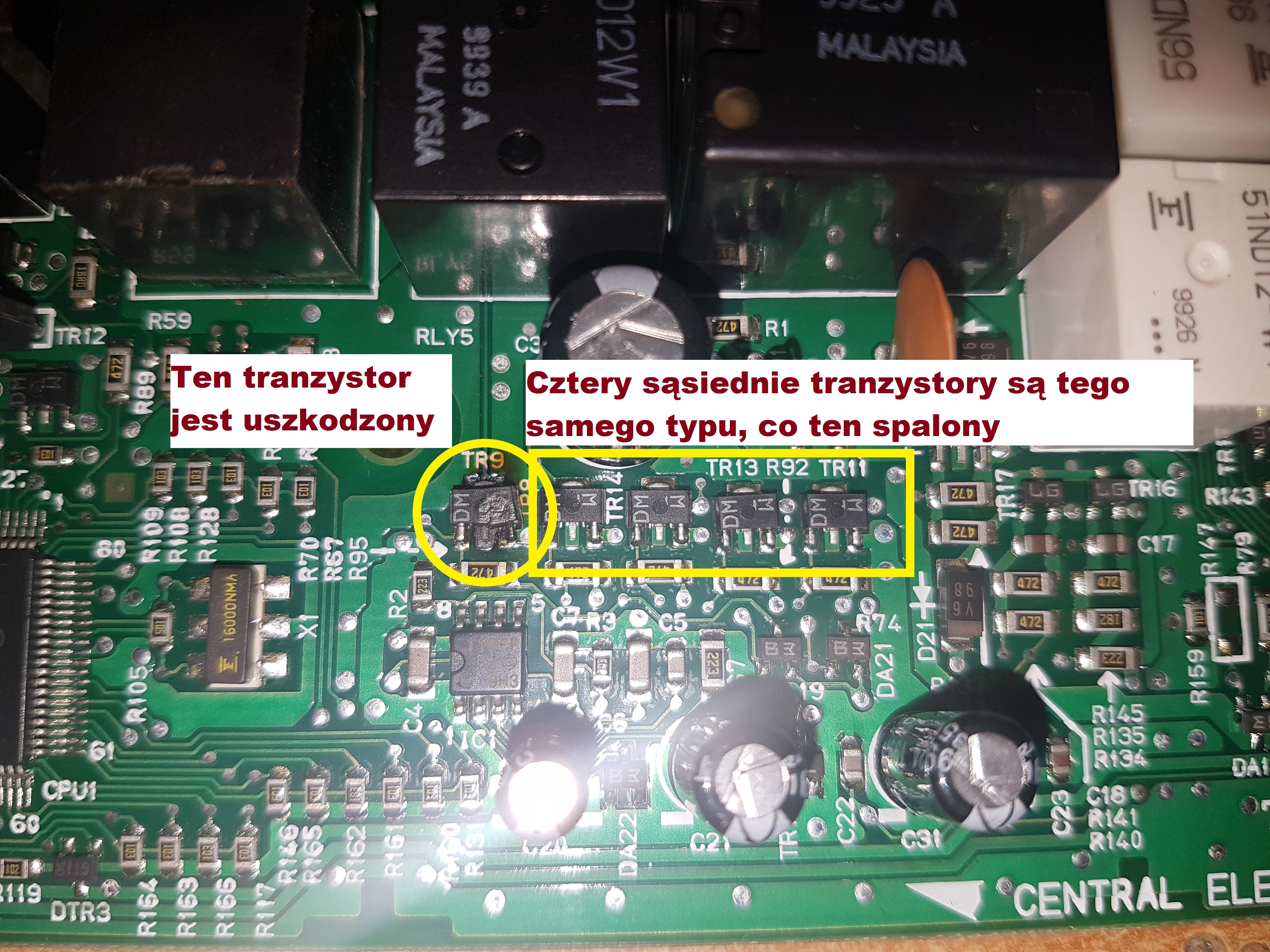

    Uszkodzeniu uległ tranzystor w module CEM samochodu Volvo S40. Na szczęście, sąsiednie tranzystory posiadają takie same oznaczenia, co ten uszkodzony. Moją prośbą jest pomoc w rozszyfrowaniu oznaczenia tranzystora, żebym wiedział, jaki kupić. Załączam zdjęcie fragmentu płytki modułu.

    DM = 2SB1026

    Niestety, tranzystor 2SB1026 nie nadaje się jako zamienny za spalony tranzystor, gdyż posiada polaryzację PNP. Dzisiaj zamontowałem tranzystor 2SB722 jako zamienny dla tranzystora 2SB1026 (innego nie mogłem dostać) i świateł jak nie było, tak nie było. Po wylutowaniu tranzystora i po wykonaniu pomiarów bez tranzystora wyszło, że należy zastosować tranzystor NPN (przy włączaniu świateł mijania, na bazie pojawiało się ok. 5V, na światłach drogowych 0V). Zastosowałem tymczasowo tranzystor BD139 i światła zadziałały, lecz planuję zmienić tego BD na 2SD822, bo ścieżki są wiotkie. Pozdrawiam.

    Ten byłby najlepszy, bo posiada dodatkową diodę chroniącą przed przepięciami z cewek przekaźników, choć w sumie moduł cem posiada takie diody przy przekaźnikach. Dzięki za propozycję tranzystora :).
