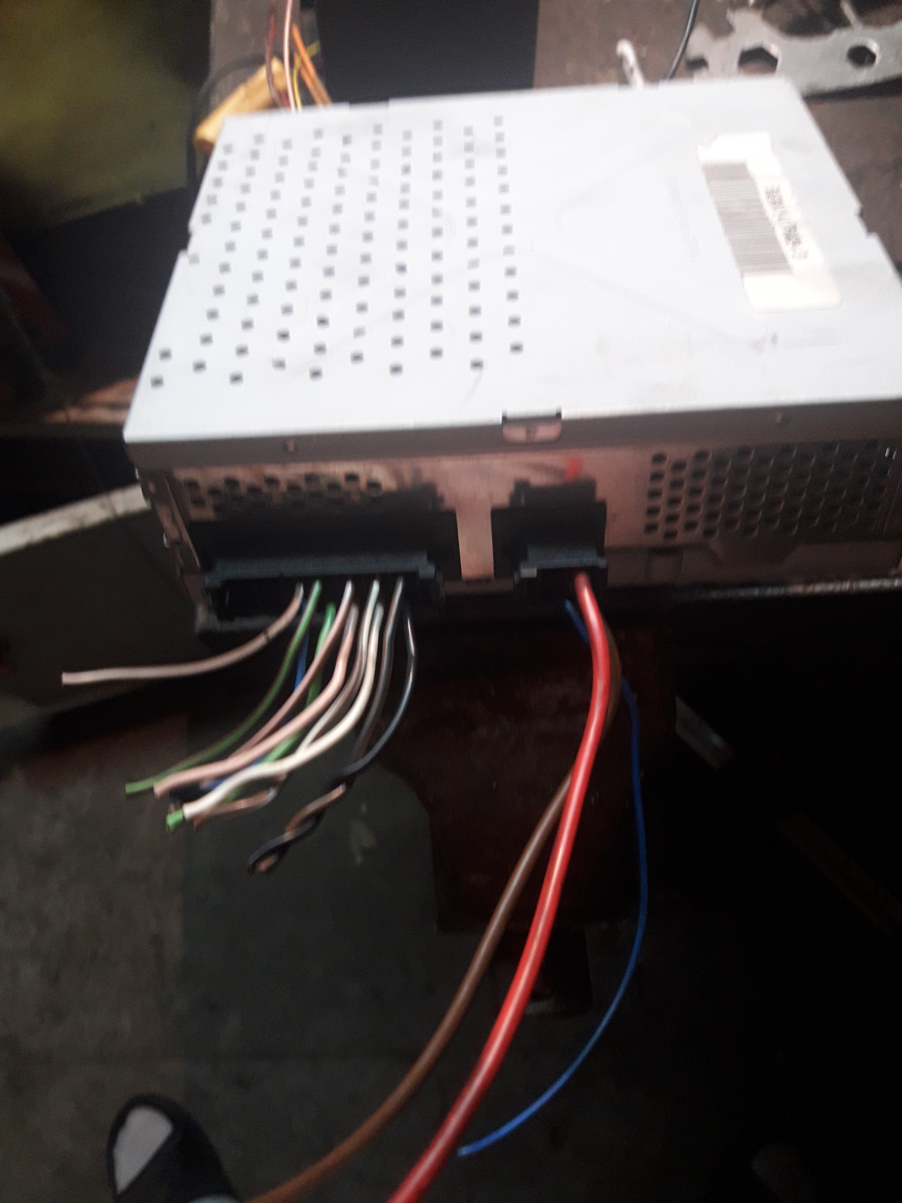

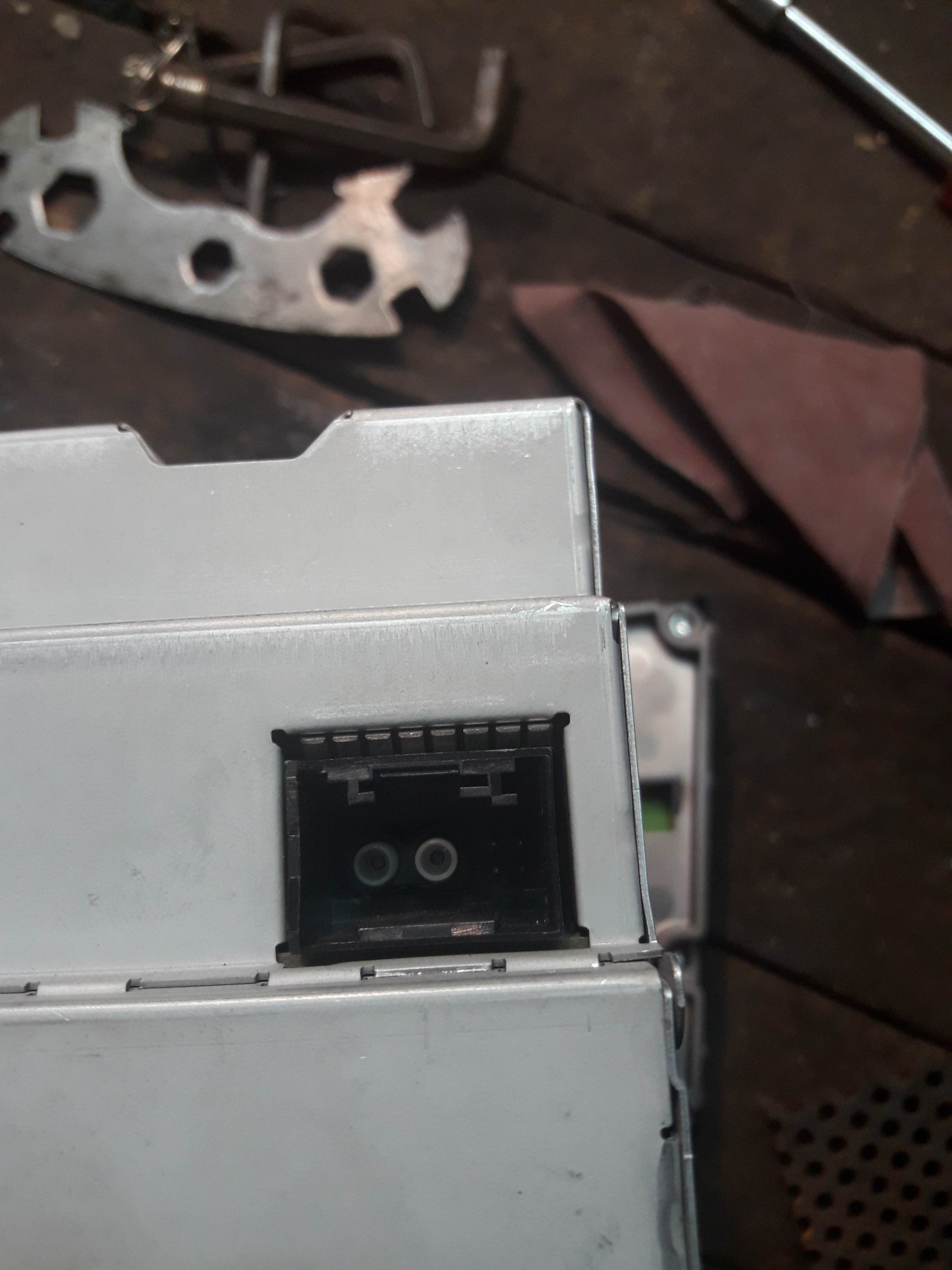

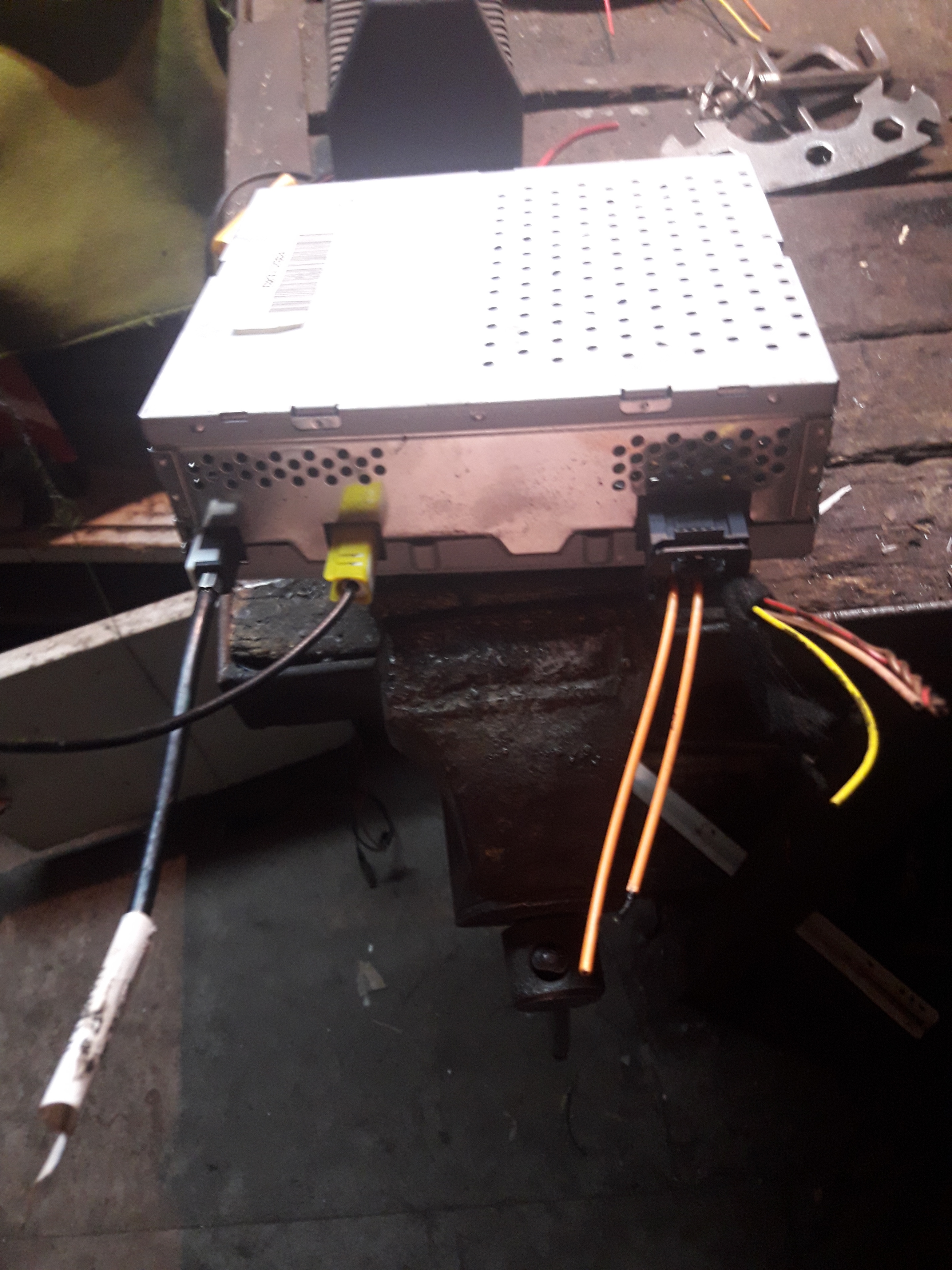

    Witam jak w tytule zakupiłem radio przez internet do mercedesa wraz z tunerem AGV (jakiś wzmacniacz) .Po podlaczeniu napiecia na tuner i wpiecia do radia nic noereaguje. Z tyłu jest wtyczka światłowud +4piny i jest na niej jakieś napiecie. Prosze o pomoc jak ktoś wie jak odpalić to radio pozdrawiam
  • #2 17476028
    redbul36
    Witam , jakie wejścia ma Tuner ? podaj zdjęcia najlepiej radia i tunera tych wejść . Radyjko wcale nie reaguje czy zapala sie wyświetlacz ( taka leka poświata )lecz jest pusty i gaśnie za chwile ?

    Czyli rozumiem ze masz w aucie światłowód z wtyczka prądowa do auta tak ? zestaw jest już zamontowany tak ? . Ta wtyczka światłowód z wzmacniacza idzie do radyjka i te pozostałe 3 kable tez są podłączone do radyjka tak ? .
    Na przykład masz tu foto tak powinno to wyglądać w radiu .

    Poczeka bo rozumiem ze posiadasz kabel polaczeniowy radia ze wzmacniaczem tak ? .To wystarczy podłączyć wzmacniacz - czerwony plus , brązowy minus , niebieski pobudzenie , o głośnikowych nie muszę pisać . Jesli nie posiadasz tego kabla , to radio i wzmacniacz musi być podłączony najlepiej oryginalnym kablem bo bez światłowodu jedno bez drugiego nie będzie funkcjonować . Jak chcesz na krótko sprawdzić to trzeba zmostkować światłowód , a na kabelkach co wychodzą ze wzmacniacza do radyjka zmierz które podają prąd i będzie wszystko wiadomo. Jeśli radyjko w ten sposób nie ruszy to znaczy ze cos jest w nim uwalone , ale pierw zobacz czy i na jakich przewodach jest prąd z wzmacniacza do radyjka .
    Daj jeszcze fotkę z kolorami kabli z tych pinów z napisem na wtyczkach 1 2 3 4 bo na tych fotach nie bardzo widać .
