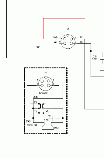

    Wszystko podłączone jest tak jak na schemacie w mikrofonie, sprawdziłem przy przełączniku w mikrofonie razem z wtyczką. A czy zmiana potncjometru z a50k na b50k odpowiadającego za włączenie i poziom głośności oraz podłączenie do niego masy na skrajny pin potencjometru, który już przy pomiarze wykazuję połączenie do masy może powodować takie problemy? Nie wlutuję starego bo jest uszkodzony włącznik.

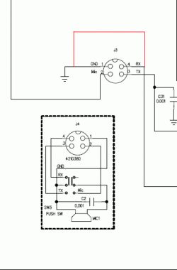

    Kolego teraz to jedziesz po bandzie aż miło. Tylko to jest fizycznie niemożliwe to co podajesz, bo głośnik nie ma "minusa". Jego "minus" jest bezpośrednio z pinu 4-ego z gniazda mikrofonu na który podaje go mikrofon z pinu 1-szego. Jak nie ma mikrofonu to nie ma masy na głośnik i ma być cisza jak "makiem zasiał".
    Rozumiem czyli cały czas mam zwarcie na 4 pinie jak dobrze rozumiem oczywiście bez mikrofonu. W załączeniu przesyłam spakowany plik dźwiękowy w formacie WAV. Czyli należy usunąć zwarcie z czwartego pinu po wypięciu mikrofonu.

    Ale z tego co widzę po schemacie to czwarty pin bez mikrofonu leci bezpośrednio do głośnika a ten leci na obudowę złącza EXT SPK.
    No ale masz rację bo złącze jest odizolowane od obudowy plastikową obudową.

    Kolego amatorze czy znasz sens powiedzenia. Zrób w radiu dziurkę małą, to radio będzie lepiej grało. Tobie zupełnie obce są rzeczy, za które nie powinieneś się brać. Sory, ale wierz mi, że przykładowo w mojej branży (mechanika) co najmniej połowa kierowców ciężarówek wie doskonale dlaczego zazwyczaj radio CB nie wydaje z siebie żadnych odgłosów. I wierz mi, że potrafią oni śpiewająco wyjaśnić to bez zająknięcia. Jak oczekujesz pomocy, to staraj się słuchać nas i daj to nagranie w *.zip-ie. Sory, ale od pewnego czasu ja już mam dosyć tego jak wszyscy za wszelką cenę robią na elektrodzie wszystko na odwrót !
    Należy usunąć to zwarcie:
    Midland Alan 109 nie odbiera dźwięku, mimo sygnału - co sprawdzić?
    A potem posłuchać wskazówek o mikrofonach CB z dziedziny "zanim trafisz do serwisu":
