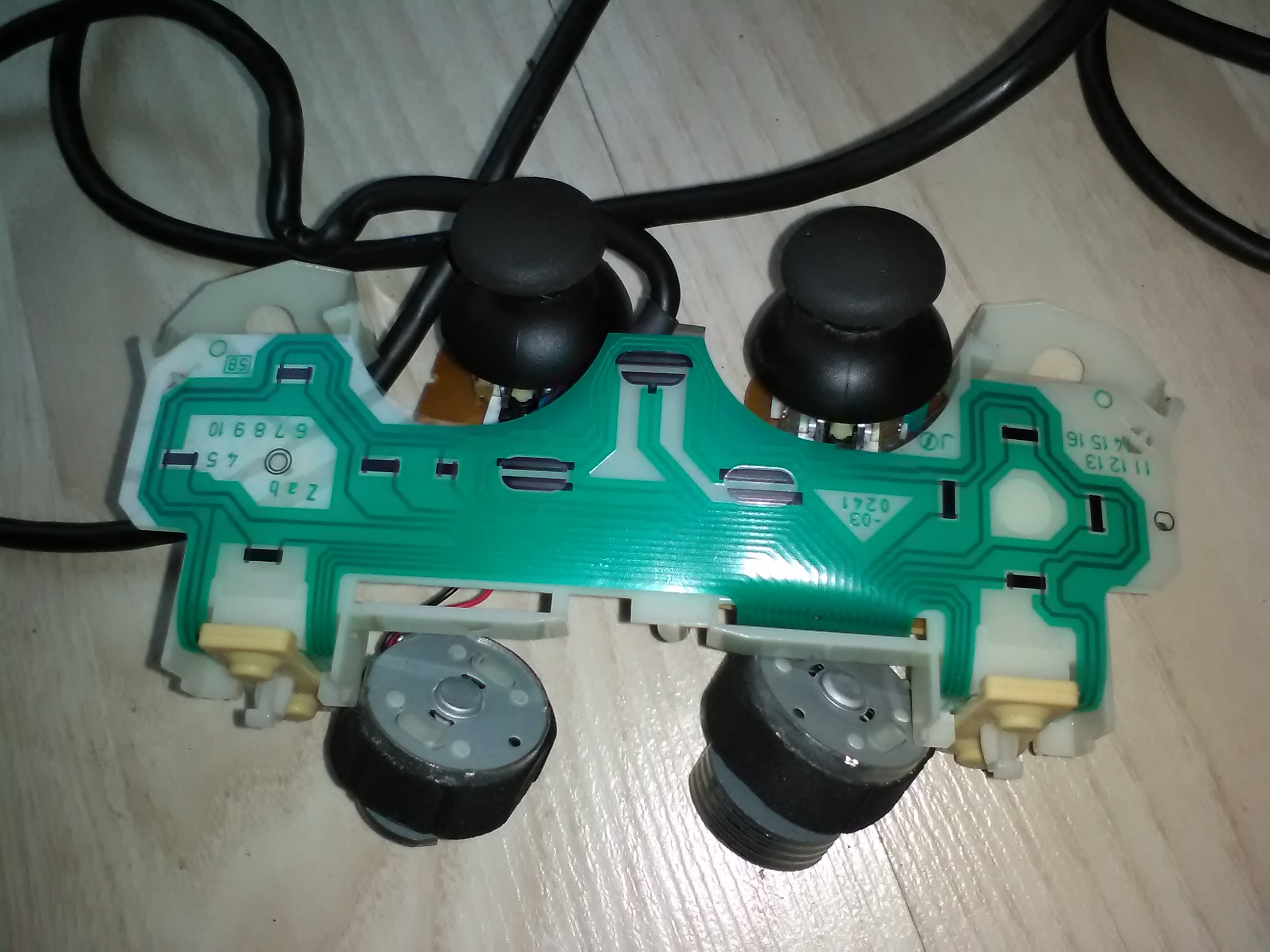

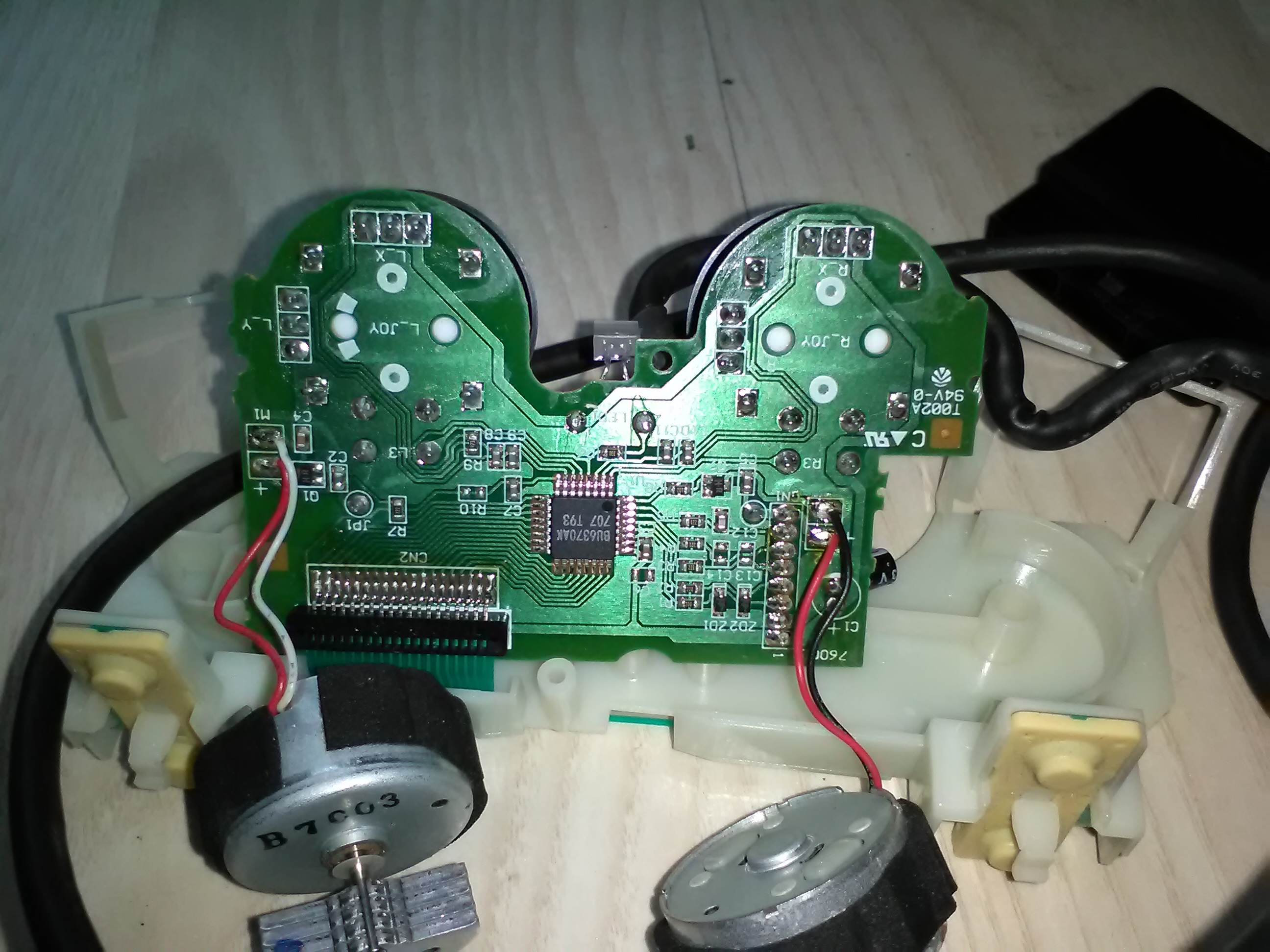

    Mam DualShock2 w którym padły przyciski kierunkowe i lewy analog. Na początku czasami się zacinały, teraz nie działają wcale. Podejrzewałem kabel ale sprawdziłem miernikiem i wszystko jest w porządku. Szkoda mi go wyrzucać bo w środku wygląda jak nowy, nic nie jest przetarte ani pęknięte. Czy da się go jakoś uratować?

    Co do przycisków to te folie lubiały przestać przewodzić. Sam mam takie z 2 pady. Są dostępne na alledrogo, ale sam nie sprawdzałem. Analoga polecał bym przelutować i spryskać potencjometry kontaktem PR. Często pomaga.
