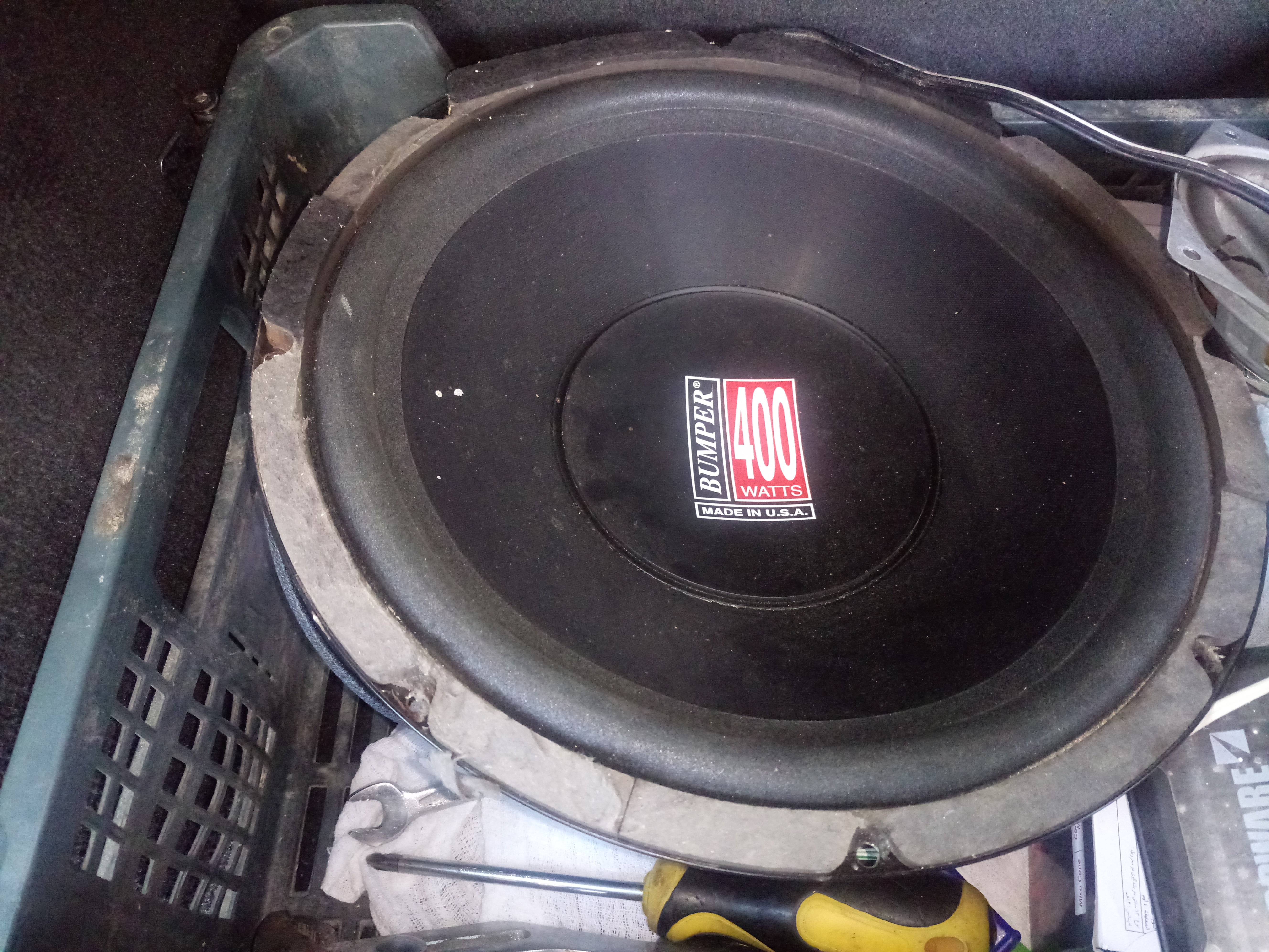

    Witam. Mam głośnik załączony na zdjęciu. Nie mam w necie info na jego temet. Potrzebuję w takim razie waszej opinii na temat skrzynki jakieś może uniwersalnej w której dobrze zagra. Pomocy. Głośnik basowy i tuba - Dane i wielkość skrzyni

    Jeżeli nie ma żadnych danych głośnika najlepiej wstawić go w obudowę zamkniętą wypełnioną wewnątrz materiałem dźwiękochłonnym. Nie podałeś średnicy głośnika to ja podam objętości obudowy w zależności od średnicy: 20 cm 15 - 50 dm3, 25 cm 30 - 70 dm3, 30 cm 45 - 150 dm3. Do samochodu raczej dolne wartości podanych objętości ze względu na ograniczone miejsce w bagażniku.

    Pomógł kolega odpowiadający na mój post. Zamknięta skrzynia litraz 52, głośnik 30 cm.
