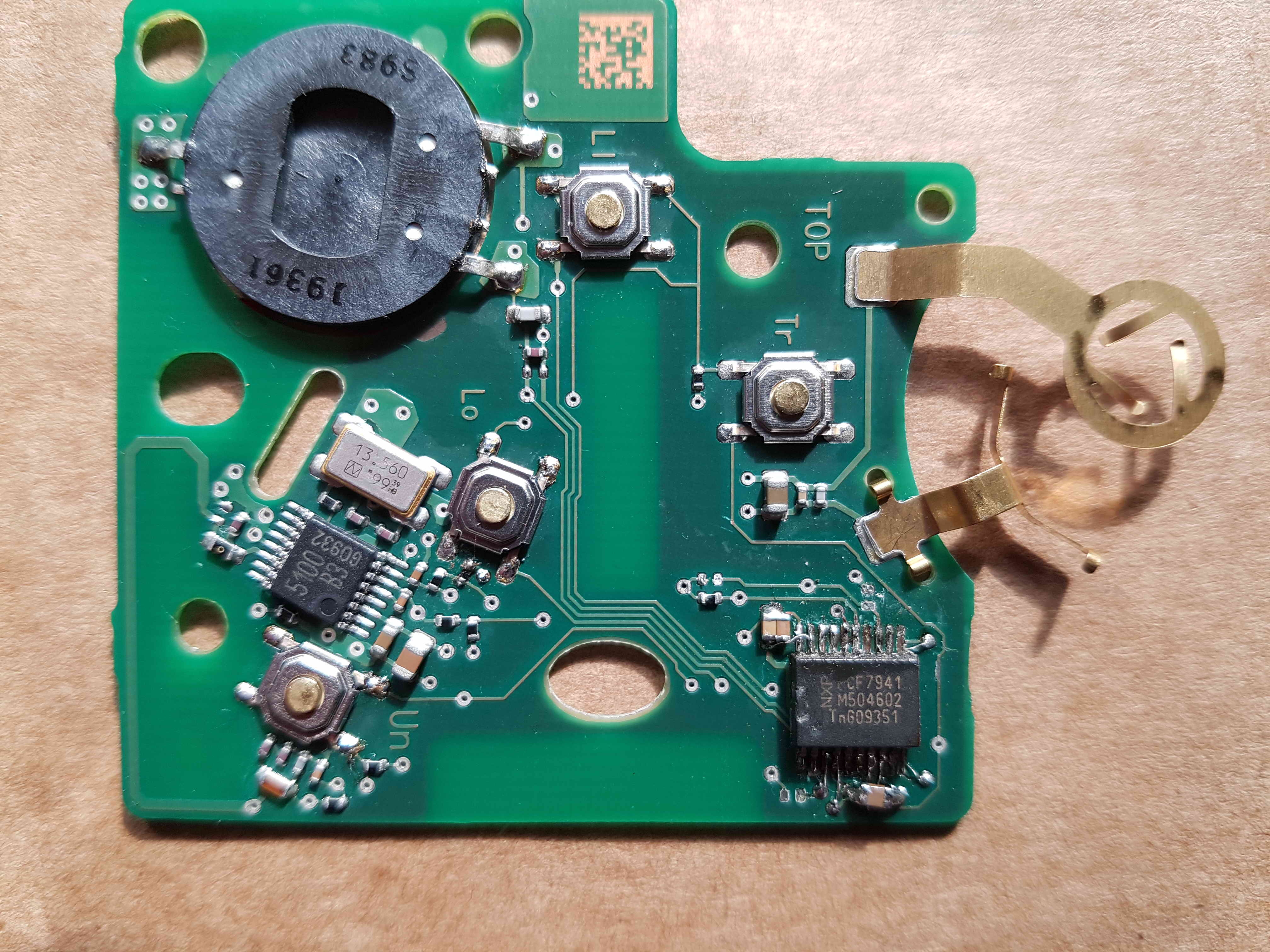

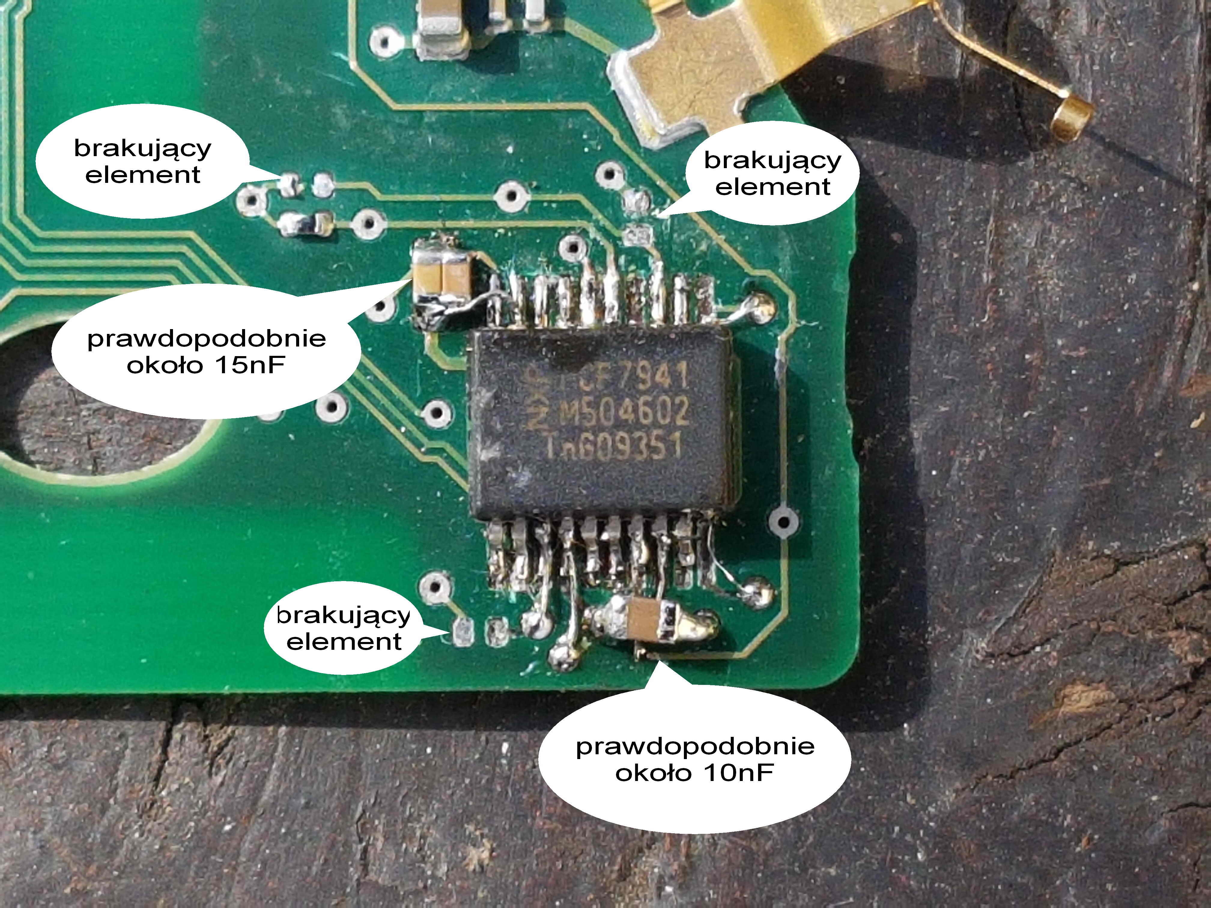

    Witam , pilot od renówki dotarł w częściach w stanie agonalnym a szczególnie pcf7941 który miał poodrywaną część nóg , płytka też nie była " pierwszej świeżości " jednak że pilot jest jeden trzeba go reanimować . Mam do kolegów prośbę o informacje na temat elementów SMD znajdujących się w środowisku danego PCF7941 którego po wielkich trudach udało się " zainstalować " do płytki . Przesyła zdjęcia z zaznaczonymi brakami SMD , chociaż szukając w sieci 2 elementy ,jak mniemam , są prawidłowe , za pomoc dziękuje i pozdrawiam Identyfikacja brakujących elementów SMD w pilocie karty Renault[img-0]Identyfikacja brakujących elementów SMD w pilocie karty Renault

    Masakra .... czym to było lutowane ? Na pierwszy rzut oka już zauważyłem kilka zwarć na PCF-ie , obstawiam że jak podepniesz baterię to pcf poleci.

    Witam , połączenia są sprawdzone , nie widziałeś tej karty w jakim stanie była dostarczona . Co do nóżek to z jednej strony ich po prostu brak więc trzeba było dolutować czołowo druciki praktycznie nie mierzalne sufmiarką . Szkoda że nie znasz wartości tych elementów .
    Ps. lutowane 40 watową z cienkim grotem , pod niektórymi nogami są jeszcze druty poprowadzone do przelotek pod układem ze względu na oderwane ścieżki , a tak reasumując to nie jest pierwsza karta od renówki po podobnym uszkodzeniu i żaden z PCF mi jeszcze nie padł , pozdrawiam

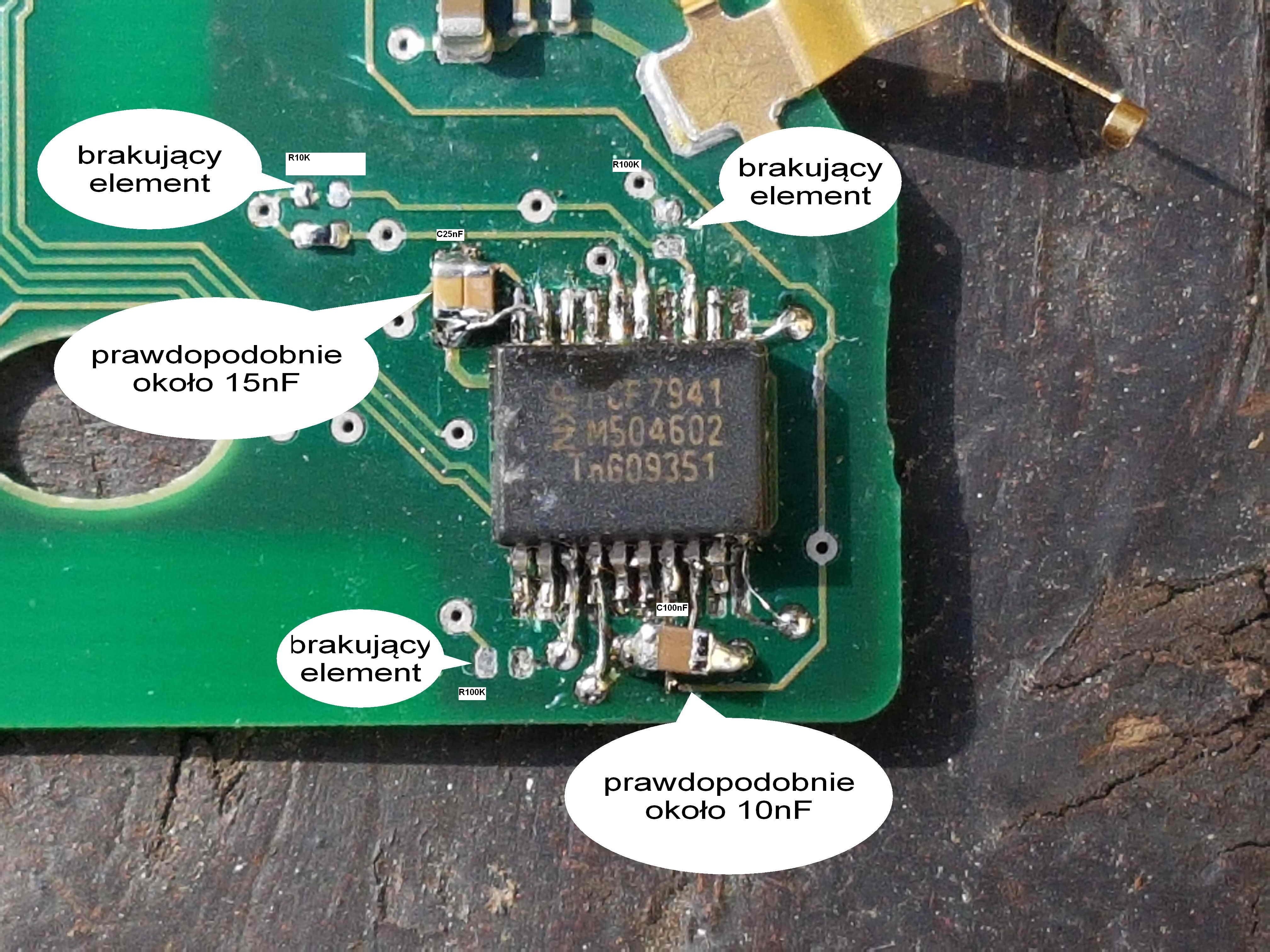

    castin
    Poziom 25  
    Opis na foto.Identyfikacja brakujących elementów SMD w pilocie karty Renault

    Witam , dzięki , jutro a właściwie to dzisiaj wezmę się za kartę i dam znać jak wyszło , pozdrawiam

    Witam , pilot ruszył bez żadnych problemów , duże podziękowania + p. dla castin , pozdrawiam
