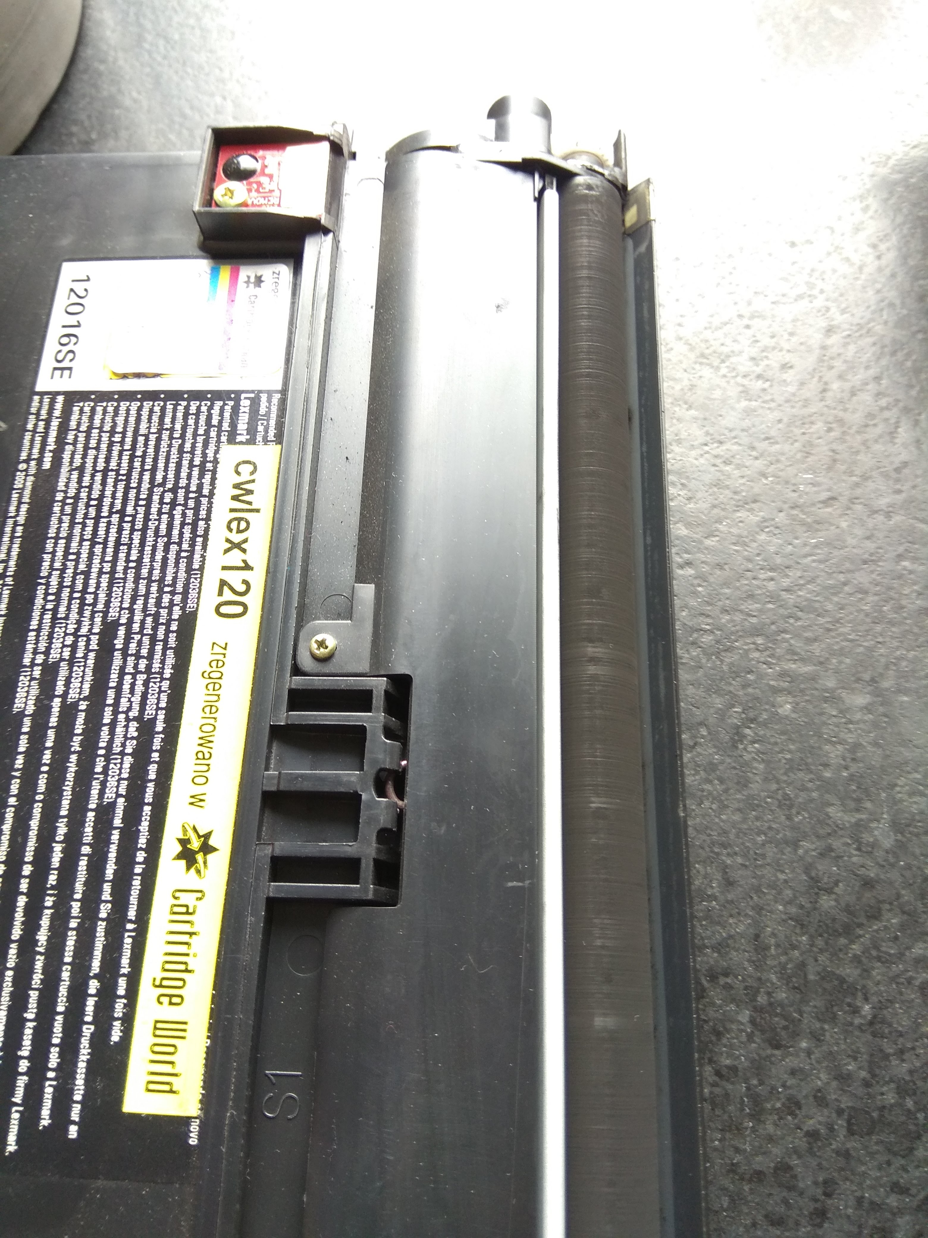

    Drukarka Lexmark E120, toner nie oryginalny - regenerowany
    Normalnie działała od lat ale któregoś dnia zaczęły się pojawiać białe pasy na wydrukach. Niestety nie znam się zupełnie i nie wiem jaką część dokupić. Jeśli mam zrobić zdjęcia jakichś konkretnych części drukarki to proszę o informacje.

    #4 17477493
    Sir Charles
    Wygląda na nagar na listwie dozującej, jeśli czujesz się na siłach, to spróbuj ją wyczyścić.
    A najprostszym rozwiązaniem jest zmiana tonera na nowy.
  • #5 17477497
    failedmission
    ok zrobię według tego filmiku
    https://youtu.be/CQmncKazuT0
    No niestety jest coraz gorzej mimo, że wyczyściłem porządnie co tam się dało. Mógłbym kupić sam proszek ale nie jest to opłacalne(22 zł vs 33 zł za nowy zregenerowany zasypany toner), kupię nowy i dam znać czy pomogło.
