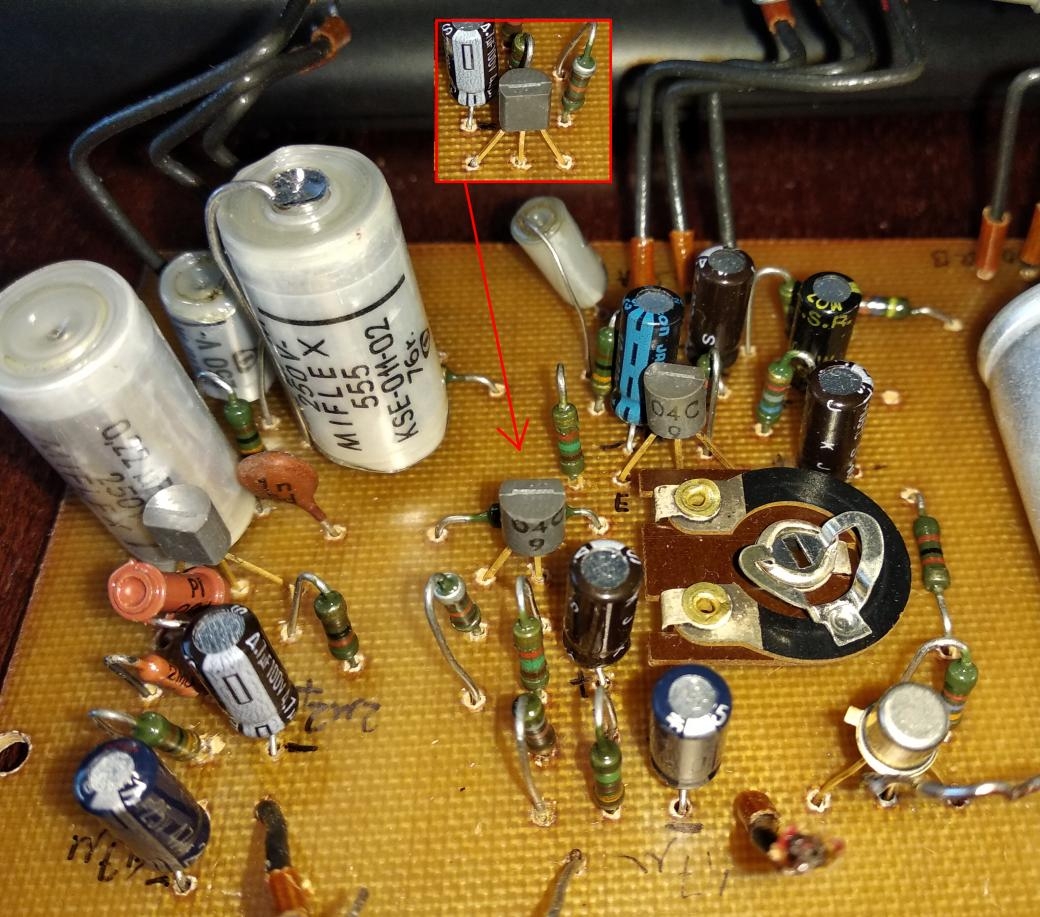

    Narysowałem schemat z płytki mojego egzemplarza WMT-2. Mam nadzieję że się przyda.
    Ale niestety mam problem z identyfikacją tranzystorów, są opisane jako 04C 9, czy to jakieś niepełnowartościowe odpowiedniki ?
    Dołączam zdjęcie.

    04C, tak były w PRL oznaczane tranzystory BC627C. Parametry: 45V, 0,2A, 220mW, wmacnienie 400-900. W wypadku tego wzmacniacza mikrofonowego to ważne. To odpowiednik BC237C. Natomiast ja mam prośbę o fotkę druku tej płytki.
    Te tranzystory faktycznie mogą być tzw. "niepełnowartościowe", które w czasach PRL_u, można było nabyć np. w: CSH.
    W związku z tym że jest to wzmacniacz audio, ja zastosowałbym tranzystory niskoszumowe: BC109, BC239, BC549.
  • #6 17825113
    ArekS
    To nie są żadne niepełnowartościowe! Tak były oznaczane dla uproszczenia niektóre serie tranzystorów w plastikowych obudowach za czasów PRL-u. Postaram się odnaleźć orginalny katalog Cemi z lat 70-tych i zamieścić skan aby rozwiać Wasze wątpliwości. Tranzystory niepełnowartościowe były oznaczone inaczej, np zamiast BC108 było C108, były też oznaczenie kropkami kolorowymi, podobnie zresztą z układami scalonymi było. Ponadto dodam że w wielu krajach byłego "obozu socjalistycznego" istniała właśnie tendencja do sprzedaży elementów niepełnowartościowych radioamatorom. Ja mam też jeszcze trochę elementów z byłego NRD.
