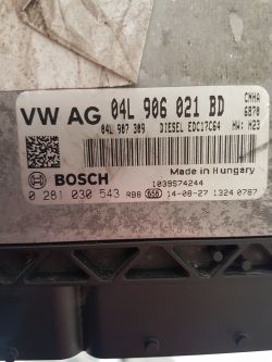

    Pacjent rzucił palenie kilka dni temu. Brak komunikacji z silnikiem. Edc 17c64. Duzo bledow. Wiekszosc odnosnie komunikacji z silnikiem. Sprawdzile zasilanie na pin 5 i 87 i masa na 1. Wszystko ok. Widac ze ktos juz tam grzebal w sterowniku. Sa tam jakies typowe usterki can? Gdzie szukac problemu?

    Witam. Usuwasz przednie siedzenia, wycinasz gdzieniegdzie dywan z pod nóg, tak aby odsłonić podłogę przedniej części samochodu. Tam masz połączenia masy i plusów zasilania. Miałem podobny problem i te/zgrzane/łączenia zaśniedziały. Tam też robi się przerwa w obwodzie. Najlepiej usunąć taśmę izolacyjną i każdym kabelkiem poszarpać, bo wizualnie nie będzie widać uszkodzeń. Zwróć też szczególną uwagę na tych zgrzewanych łączeniach /zazwyczaj w przeźroczystej koszulce/.
    Pozdrawiam - bez odbioru :)
    To nie są masy sterownika silnika, brak komunikacji to między innymi zła komunikacja lu brak zasilania na inne komponenty. Z tond może wynikać brak komunikacji ze sterownikiem. Szczerze to trochę źle że nie podałeś jakie masz błędy. Niemniej szukaj pod siedzeniami - nie zawsze ale najczęściej problem leży tam. W końcu wszystkie audi to akwarium jeśli chodzi o podłogę.

    No dobra, ale mase i zasilanie stera sprawdzilem i byla ok. Czego jest ta masa?

    Ster sprawdzany na stole i brak odpowiedzi.

    Po wymianie sterownika wszystko wrocilo do zycia.
