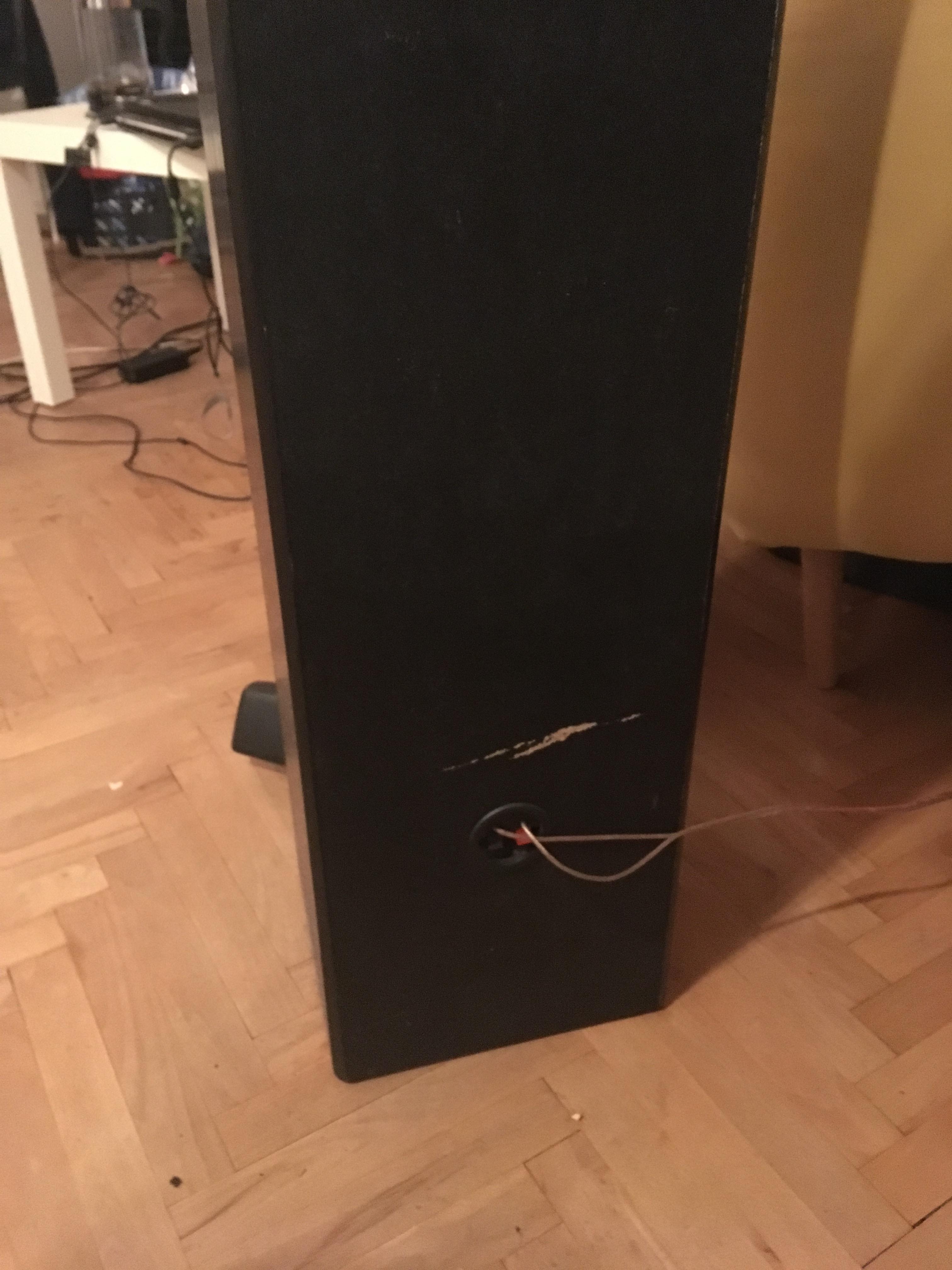

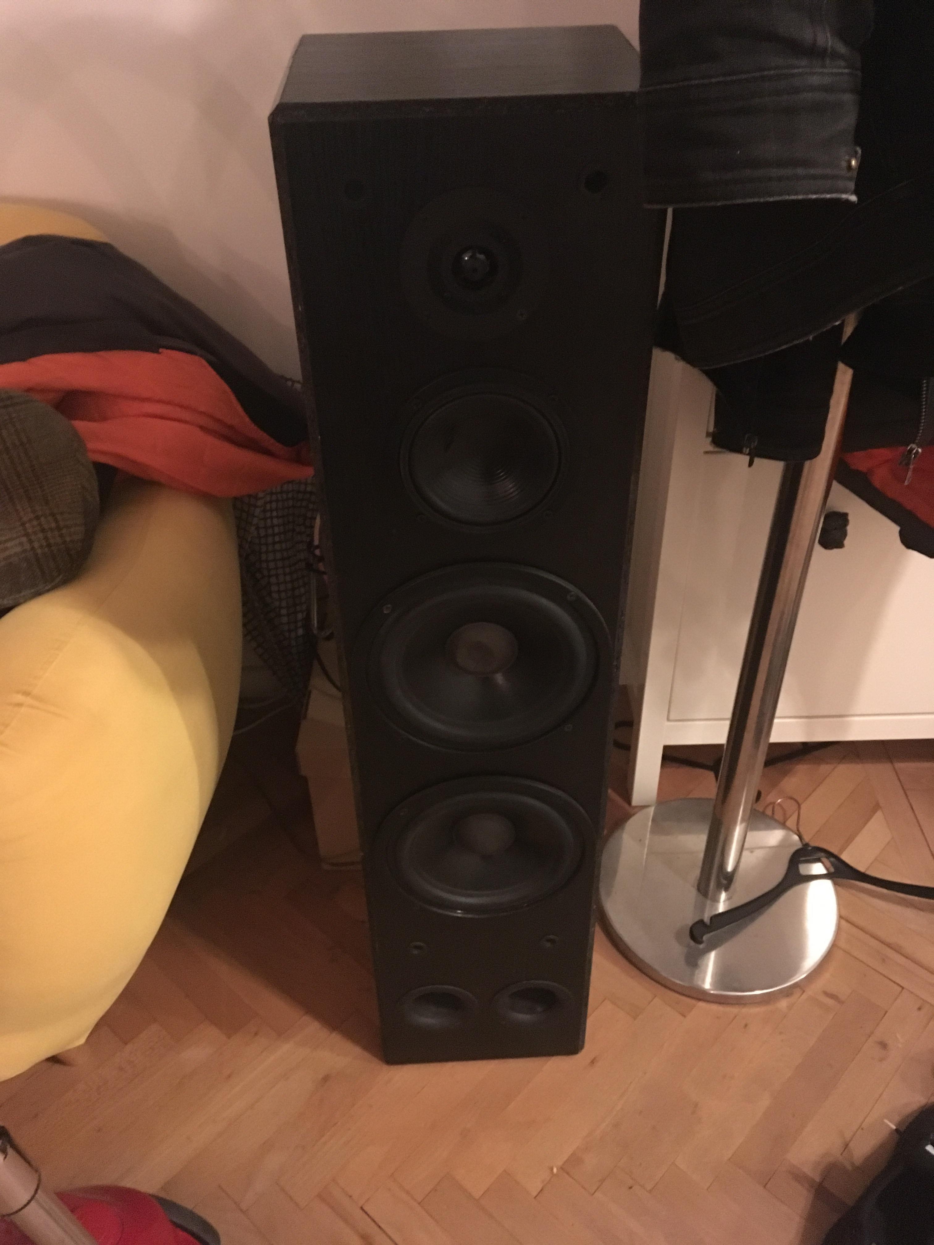

    Cześć, posiadam takie kolumny: Jakie amplitunery pasują do niezidentyfikowanych kolumn?Jakie amplitunery pasują do niezidentyfikowanych kolumn?
    chciałbym kupić do nich amplituner. Przy zakupie zostałem zapytany o moc i opór tych kolumn. Niestety nie ma żadnej specyfikacji na nich. Czy ktoś może zna ten model lub pomoże wybrać amplituner przy braku znajomości specyfikacji. Dzięki

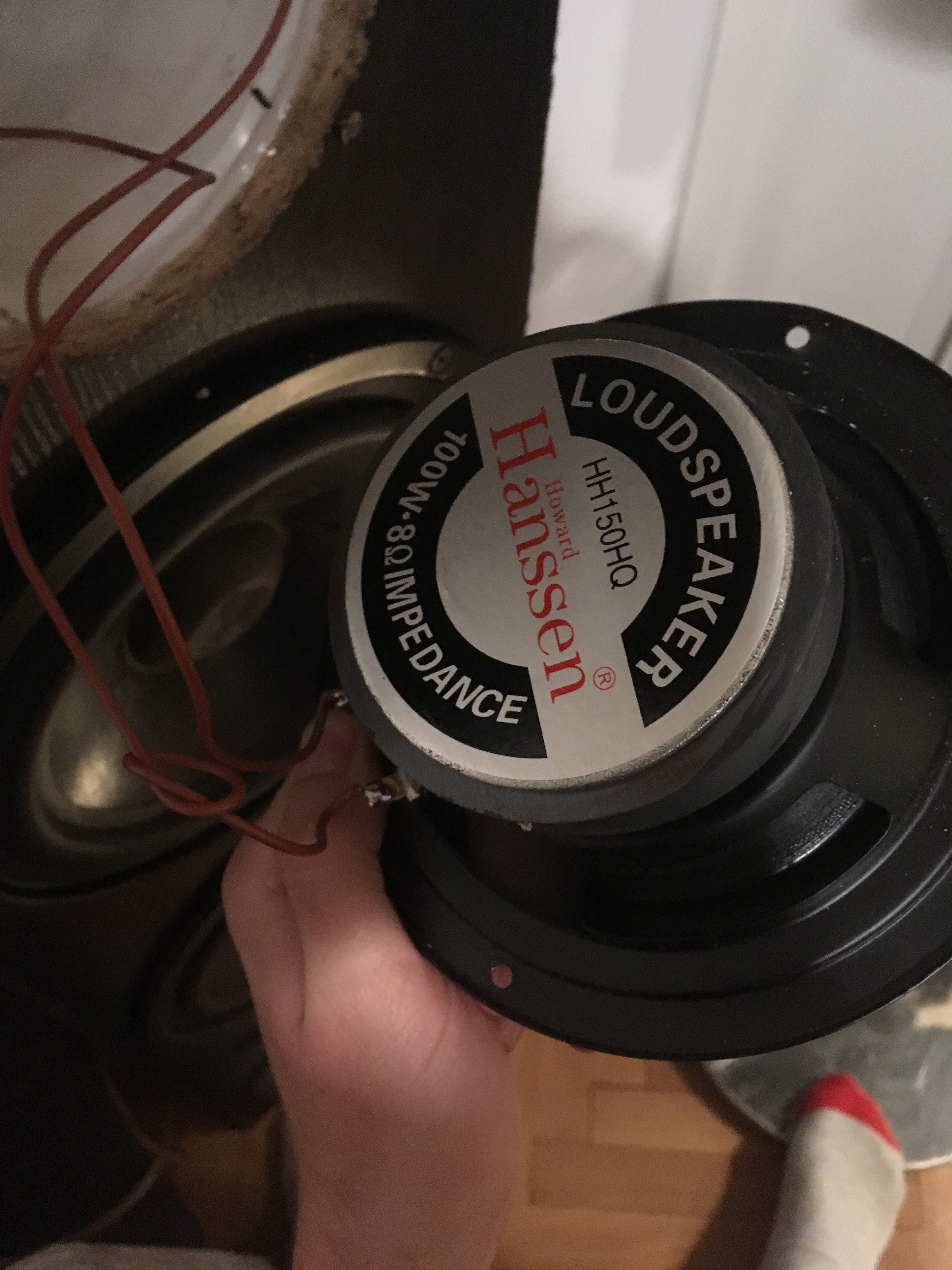

    Prawdopodobnie to są samoróbki. W firmowych kolumnach, nie użyto by wkrętów do karton gisu, w celu zamontowania głośników.
    Impedancja zapewne 4 om a moc (strzelam) ok. 60W.
    Odkręć jeden głośnik niskotonowy i odczytaj z nabiegunnika (nalepka, nadruk) parametry. Moc jednego głośnika niskotonowego, pomnóż przez dwa - będziesz znał moc kolumny. Impedancję jednego głośnika, podziel przez dwa - będziesz znał (oczywiście, pod warunkiem, że oba głośniki niskotonowe, są połączone równolegle) impedancję kolumny.
    Możesz też użyć miernika, do zmierzenia (na zaciskach) rezystancji kolumny. Wynik pomiaru, w przedziale 3-4 om, będzie świadczył o tym, ze kolumny mają impedancję 4 om.

    w 3 głośniku od dołu był taki opis więc z tą mocą to nietrafione :P w głośnikach niżej nic nie było, żadnego opisu
