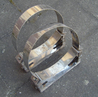

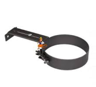

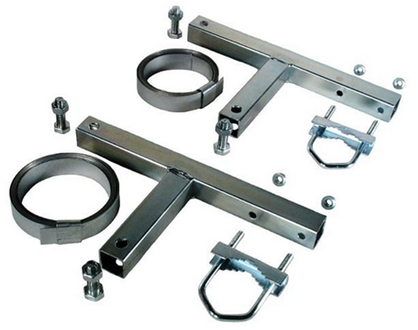

    Uchwyty kominowe są bardzo popularne ze względu na swą bezinwazyjność - nie trzeba robić dziur w dachu. Tyle, że wszystkie jakie znam dotyczą kominów tradycyjnych czyli kwadratowych/prostokątnych np.
    Czy montaż anteny ziemnej na kominie stalowym wpłynie na sygnał?
    Musi kolega pokombinować z dwoma opaskami metalowymi, dobrać blachę do której będzie można przymocować dwa cybanty a zamiast masztu metalowego, dla izolacji zastosować zwykły, grubszy kij od szczotki, odpowiednio zabezpieczony przed wilgocią i pomalowany na dowolny kolor np. dachu.
    Można również nieco poszperać pa sklepach metalowych i wyszukać takie uchwyty do rur:
    dokładnie myślałem o opaskach są nawet takie "gotowe" od producentów kominów, ktore można zaadoptować...po lekkiej modyfikacji - ewentualnie można metalową taśmą ściągającą.
