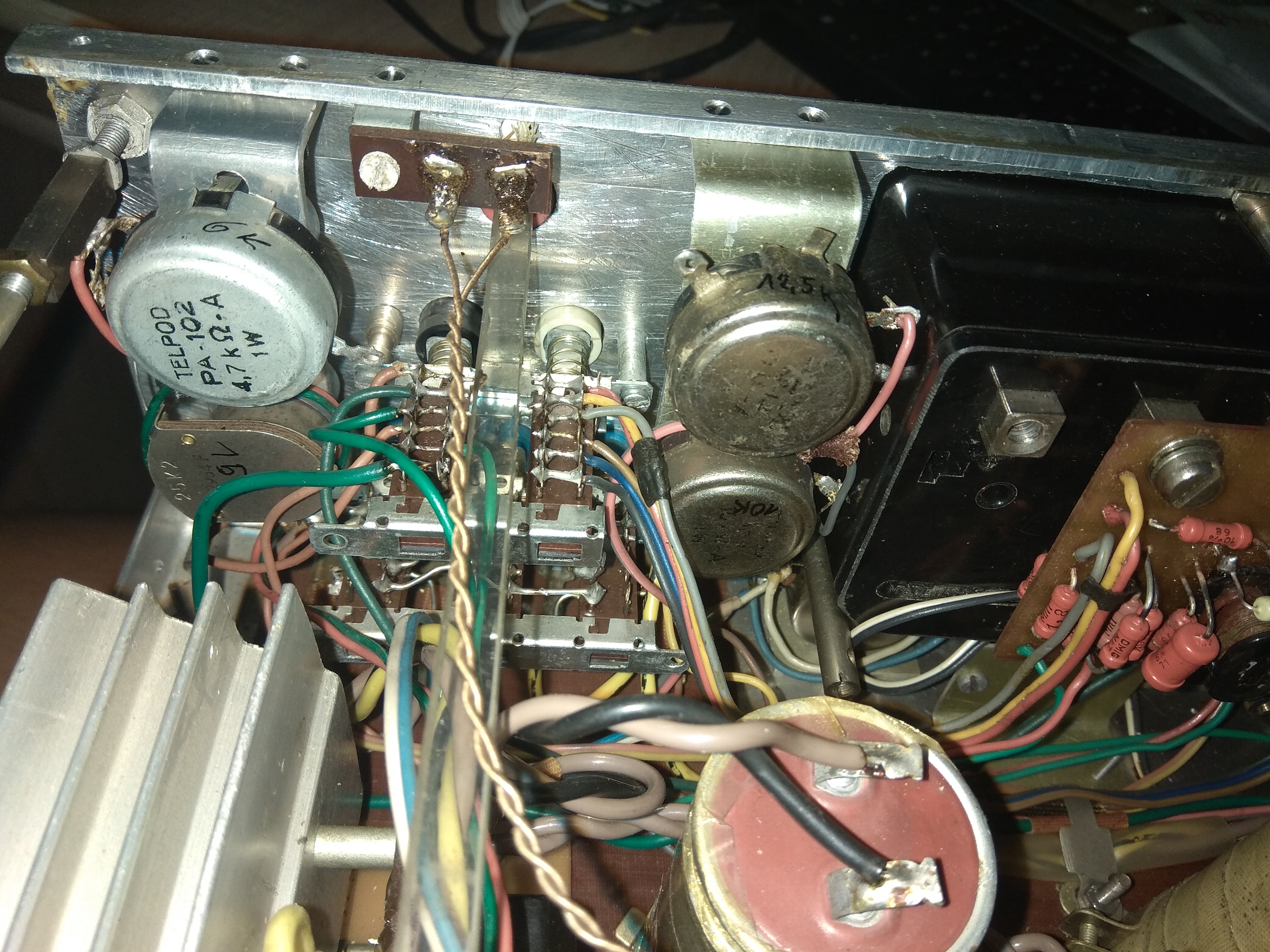

    Dostał mi się zasilacz 2x30V 1,5A. Działa dobrze lecz kanały nie są sobie równe co skłoniło mnie do zajrzenia do środka. W środku totalny misz masz potencjometrów. Chciałbym jakoś dobrać odpowiednie,ale z racji że każdy inny to ciężko się zdecydować. Teoretycznie chyba dałbym 5k i 25k,gdyż suma dwóch dla kanału 1 to 23k a dla kanału drugiego 21k. Oznaczenia na potencjometrach ,które dam rady odczytać to dla kanału 2 -> 4,7k i 25k2
    Kanał 1 to 10k i nie wiadomo.
    Regulacja prądu natomiast to 2,2k(jeden potencjometr na kanał) ,a drugiego potencjometru nie da się odczytać. Czy to dobra wartość ?
    Ktoś coś doradzi ?

    Ogólnie jeśli to DIY, to odemnie wielki szacun za wykonanie. Na zasilaczu nie ma kompletnie żadnych oznaczeń.
  • #2 17483945
    Wojtek(KeFir)
    100% samoróbka. Potencjometry mierz wymontowane z układu. Nie były produkowane z wartościami jakie pomierzyłeś.

    Michanio91
    Niestety Twoja odpowiedź nic nie wniosła do tematu. Widzę na 3 z 4 potencjometrów wartość. Więc nie wiem po co mam mierzyć.
    Pytanie brzmi jakie wartosci tam mają być by było dobrze. Zakładam że minimim 20k. Skoro mają ponad tyle parami.

    Wojtek(KeFir)
    Wcale nie koniecznie musi tak być. Jak możesz odczytać wartość no to duża pomoc i ułatwienie. Niestety, każdy potencjometr jest inny, także nic wartości ci nie powiedzą. Domyślam się natomiast, że tam są one skonfigurowane jako dzielnik rezystancyjny - a to by sprawiało, że wartość samych potencjometrów nie ma zbytnio znaczenia, a jedynie stosunek wartości prEd i za ślizgaczem

    Michanio91
    Będę musiał je wylutować i zmierzyc.
    Ale wydaje mi się że wynik będzie ten sam, w końcu jak coś by było dołożone równolegle do nich to rezystancja by malala. Możliwe że potencjometry są już tak wytarte że np zamiast 4,7k jest 6k.
    Tak więc możliwe że zamówię 1k i 20k na stronę.
