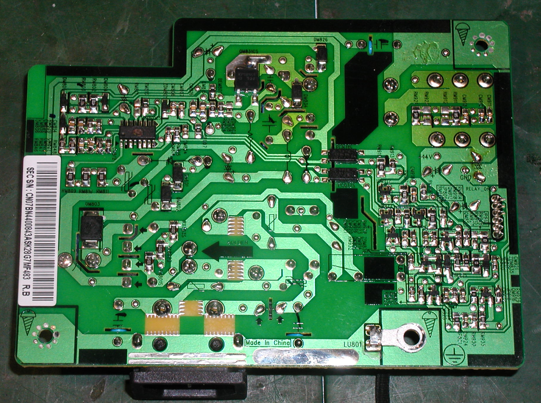

    Prośba o identyfikację układu scalonego, który odpalił obudowę i nie pozostało na nim żadnych oznaczeń. Zasilacz BN44-00843A
    Zasilacz - widok od strony elelmentów
    Samsung S27E650X BN44-00843A - Identyfikacja spalonego układu scalonego
    Zasilacz - widok od strony druku
    Uszkodzony układ scalony
    Z góry dziękuję za pomoc :)

    Jak zasilacz dostał takiego strzała to po za tym uwalonym elementem może a nawet na pewno ujarało jeszcze kilka elementów.
    Prawie na pewno tranzystor wykonawczy ... zresztą tam widac jakies osmolenia...

    Kupiłem już drugi zasilacz więc informacja dla potomnych - układ to MAP8203B
